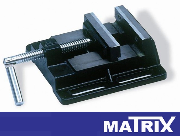

Jakie macie imadła do swoich WS 15? Albo jakie polecacie kupić?
rc36
Posty w temacie: 54
Posty: 2388
#404
Post napisał: rc36 » 15 lis 2016, 16:47
Ja mam takie imadło jak na foto, wiem, że to szajs ale mi takie wystarcza.
Duszczyk_K
Posty: 518
Rejestracja: 21 lis 2013, 14:18
Lokalizacja: Warszawa Remb.
#405
Post napisał: Duszczyk_K » 15 lis 2016, 22:36
Imadło pokazane przez kolegę rc36 to chińczyk i daje radę, zwłaszcza jak się poprawi blaszkę mocującą ruchomą szczękę, oryginalna jest cienka i wygina się z czasem, można wyciąć z grubszej blaszki i dokręcić.
Ja osobiście korzystam z takiego imadełka
http://archiwum.allegro.pl/oferta/imadl ... 52873.html bo akurat takie znalazłem w garażu i bardzo dobrze się sprawuje. Było to imadło od zestawu celma+stojak wiertarski+imadło.
Korzystałem również z imadła proxona takiego
http://www.grawerka.eu/imadlo-cnc-proxx ... mm-pl.html
obydwa imadła są o tyle fajne że maja delikatne podfrezowanie w szczękach i bardzo wygodnie łapie się blaszki w to podcięcie, detal jest daleko od prowadnic więc nie wwiercisz się w nie. imadełka te mają też rowki do łapania wałków więc jeśli wiercisz takie detale to było by wygodnie. Tylko imadło wzorcarskie od celmy chyba trudno będzie teraz dostać, a proxon tani nie jest....
