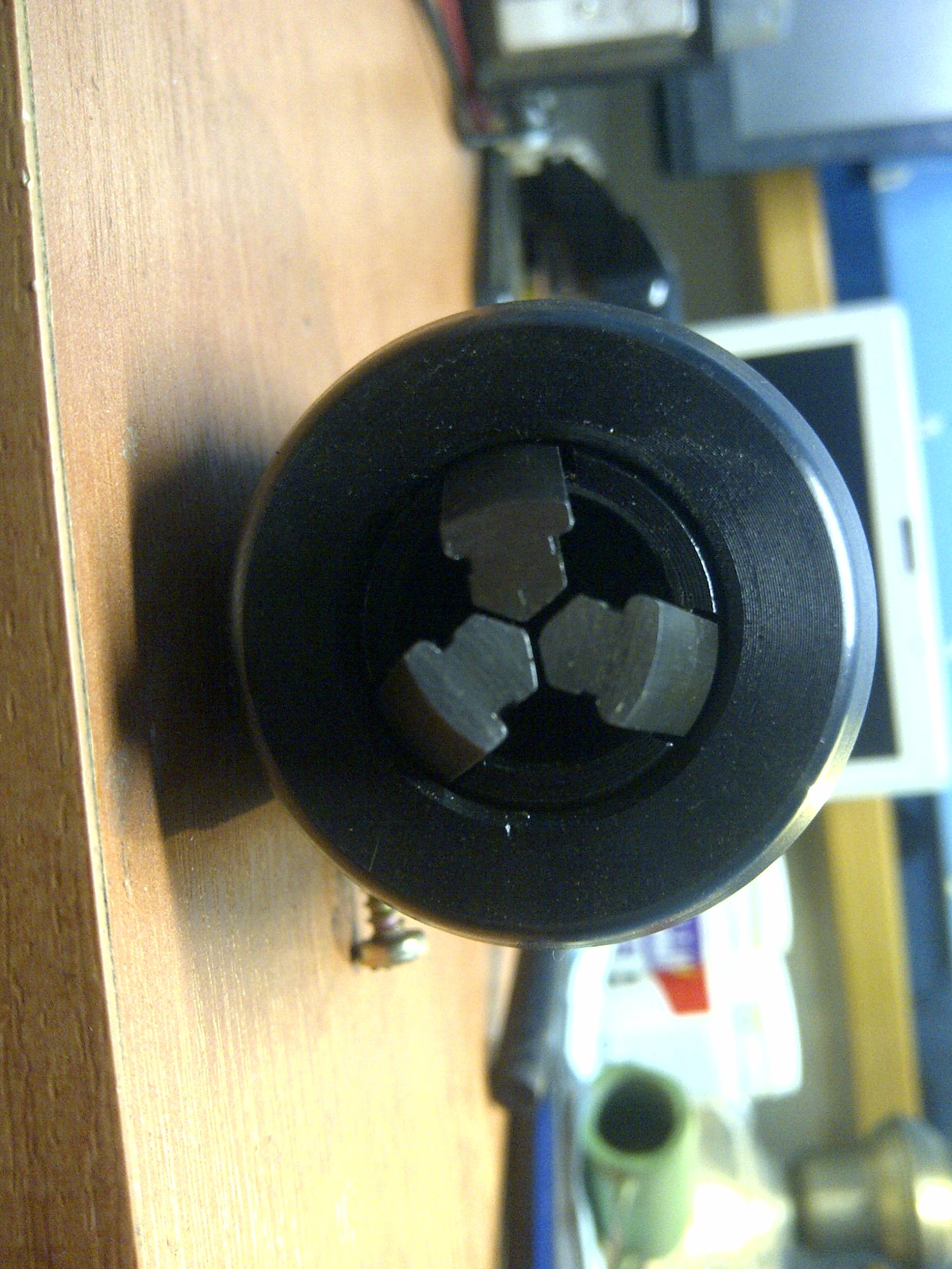

Ostatnio kupiłem uchwyt wiertarski samozaciskowy 1-16mm firmy Jango, oraz trzpień 2/B16 firmy Bison. Po zamontowaniu uchwytu w pinoli zauważyłem, że frez wkręcony w uchwycie ma lekkie bicie. Od razu mówię że w WS15 wymieniłem przedtem wrzeciono, zabierak, kliny, no i wszystkie łożyska w pionie. Uchwyt zwie się Popularny PTRu. Mam pytanie do was, czy wasze uchwyty samozaciskowe też maja problem z biciem?. Albo jestem zbyt wymagający pod względem jakości albo producent Jango drukuje swoje logo na chińskich uchwytach.

Na początek sprawdź bicie samego stożka wrzeciona, następnie bicie trzpienia, a na samym końcu bicie uchwytu i napisz w ogóle ile to bicie wynosi.

Ja nie mam żadnych, a mam dwa 1-16, i 3-20, nie zauważyłem by był problem z centrycznością.
Zanim jeszcze zabierzesz się do rozbierania uchwytu, to sprawdź zegarem bicie części chwytu (Morse'a) trzpienia wystającej z wrzeciona wiertarki.
Jeśli jest Ok, to bicie korpusu główki (na części stożkowej),
i jak się da, nie ruszając położenia czujnika, ręcznie odciągając trzpień pomiarowy czujnika i obracając główkę uchwytu, pomiar na zaciśniętych na okrągłym wałeczku szczękach(czy są różnice miedzy biciem zaciśniętego wałeczka a biciem szczęki), zaznaczaj sobie mazakiem punkty maksymalnej odchyłki (na +)
Jeśli masz uchwyt z autonomicznym trzpieniem B/Morse'a, to zbij z niego główkę(uchwyt) i sprawdź bicie samego skróconego stożka B .
Jeśli nie jest autonomiczny, pomiary zewnętrzne bicia korpusu Ok, to sprawdź jak się schodzą szczęki (czy może jakiś paproch podlazł..)

Czy nierówno schodzące się szczęki w uchwycie mogą być przyczyną bicia? Zataczania kółek przez wiertło.

Oczywiście że tak.

Czyli, że mam podstawy aby reklamować uchwyt?
Z racji tego, że niemam dostępu do czujnika zegarowego to do pomiaru bicia stożka użyłem przerobionego woltomierza. Na moje oko widać że wskazówka stoi w miejscu. Jakiś miesiąc temu porzyczyłem od znajomego wiertło 18mm na mk2 i po przewierceniu otworu w grubej stali, nie stwierdzilem rozbicia otworu.

Skoro szczęki się równo nie schodzą to reklamuj ten uchwyt.
