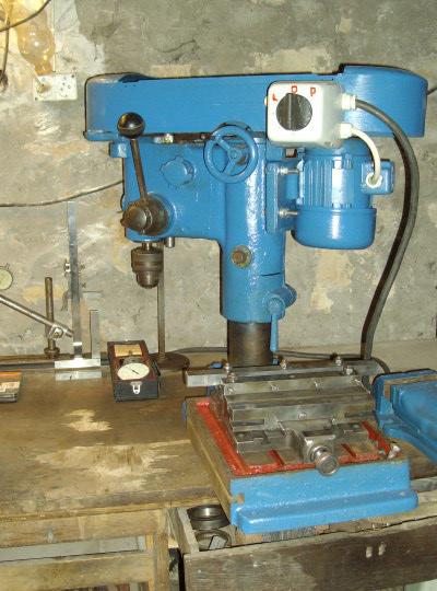

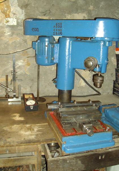

Właśnie zakończyłem remont WS-15. Oto jak dorobiłem wałek powrotu. Dopasowałem średnice wałka do otworu fi20, aby płynnie przemieszczał się w otworze. Zmierzyłem zęby wałka dźwigni wysuwania wrzeciona - wyszło 5mm. Zamocowałem na tokarce wałek i zrobiłem znaki co 5mm. Żeby ułatwić pracę naciąłem wałek na ok 5mm w głąb 10 razy szlifierką kątową w miejscach zębów. Od początku wałka pilnikiem trójkątnym nacinałem prawidłowy kształt zębatki - oczywiście często sprawdzając pasowanie. Dopasowane zęby wchodziły płynnie i przemieszczały wrzeciono. Zostawiłem ok 10 mm za zębami i skróciłem wałeczek. Oczywiście dotoczyłem ok 10 mm gniazdo na sprężynę. Całość zajęło mi to ok 2 godziny.

Dawaj zdjęcia :)
Popatrzę jak remont wyszedł....

Post napisał: sp7vtt » 28 mar 2013, 17:56

fajnie fajnie.... Miło popatrzeć na te sprzęty...
Co dokładnie wymieniałeś w wiertarce?
Napisz jeszcze coś o kosztach tak na przyszłość
Ja jestem na etapie odbudowy ws-151 ....
Powoli do przodu idzie.... A może reszta kolegów też zacznie wstawiać?

Wymieniłem koło pasowe wrzeciona bo było plastikowe i uszkodzone. Znajomy tokarz po pół roku - dotoczył. Dorobiłem wałek podnoszenia wrzeciona ( nie było). Dołożyłem trochę smaru. Zainstalowałem przełącznik prawo - lewo, i wszystko śmiga jak należy.

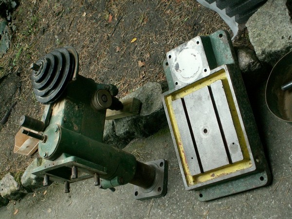

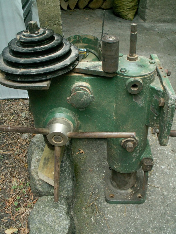

dostałem wiertarkę WS-15, sprawną, silnik podczas zdjęć juz zdemontowałem. Odkręciłem korek i zauważyłem brak sprężyny powrotu wraz z wałkiem (dziura na wylot). Odczyściłem i uruchomiłem rolkę napinacza paska klinowego, dźwignię zwalniającą wrzeciennik by mógł się obracać wokół słupa. Natomiast swobodnie kręci się skala wraz z tarczą zderzakową, brak zabieraka, zatarta jest śruba w korpusie na której zatrzymuje się zabierak. Mam pytanie czy mój model mógł być bez posuwu? taka bieda wersja?
Byłbym wdzięczny za odpowiedź.
ws15 - A.jpg (201.49 KiB) Przejrzano 5927 razy
ws15 - B.jpg (169.43 KiB) Przejrzano 5932 razy
