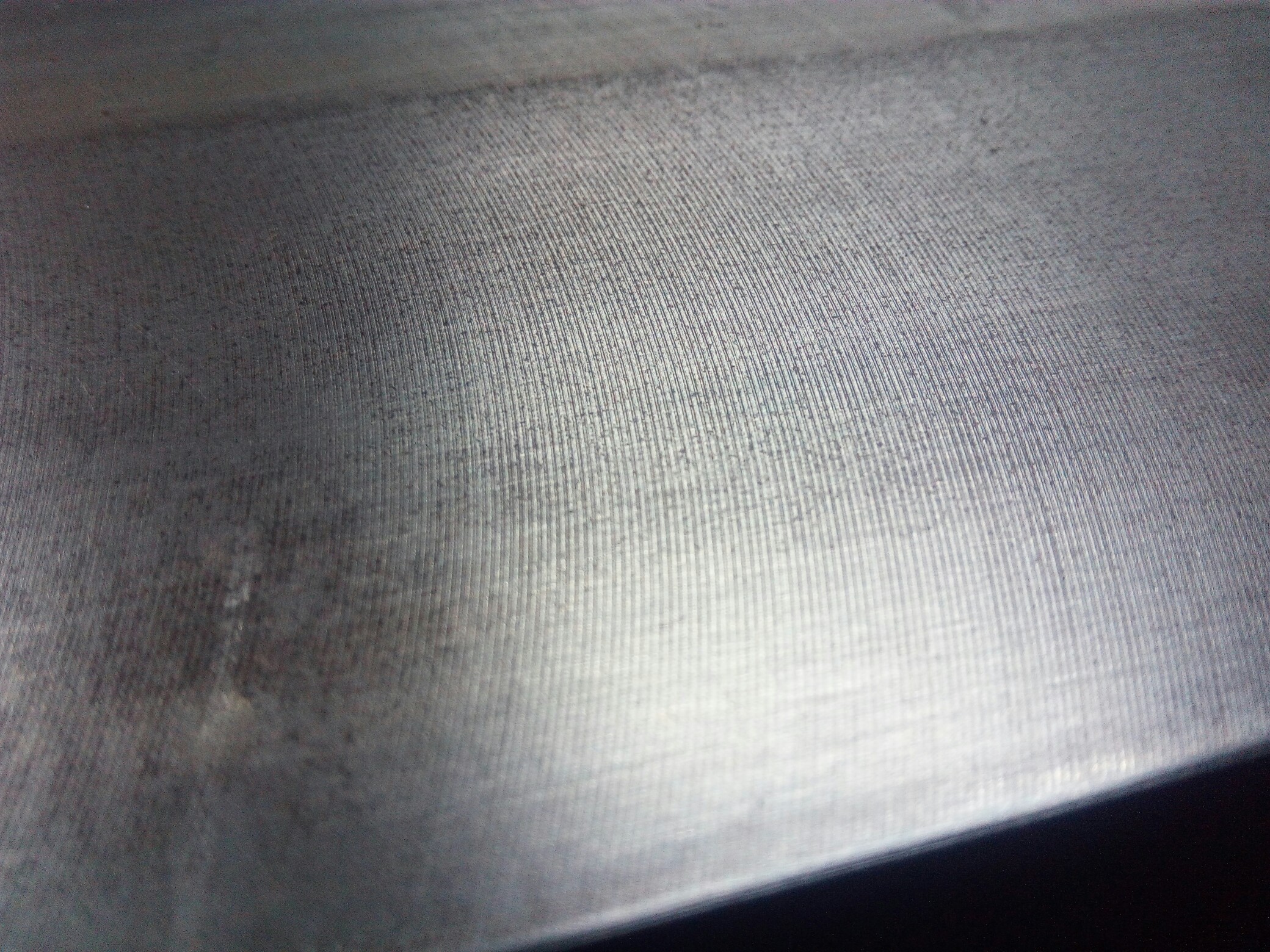

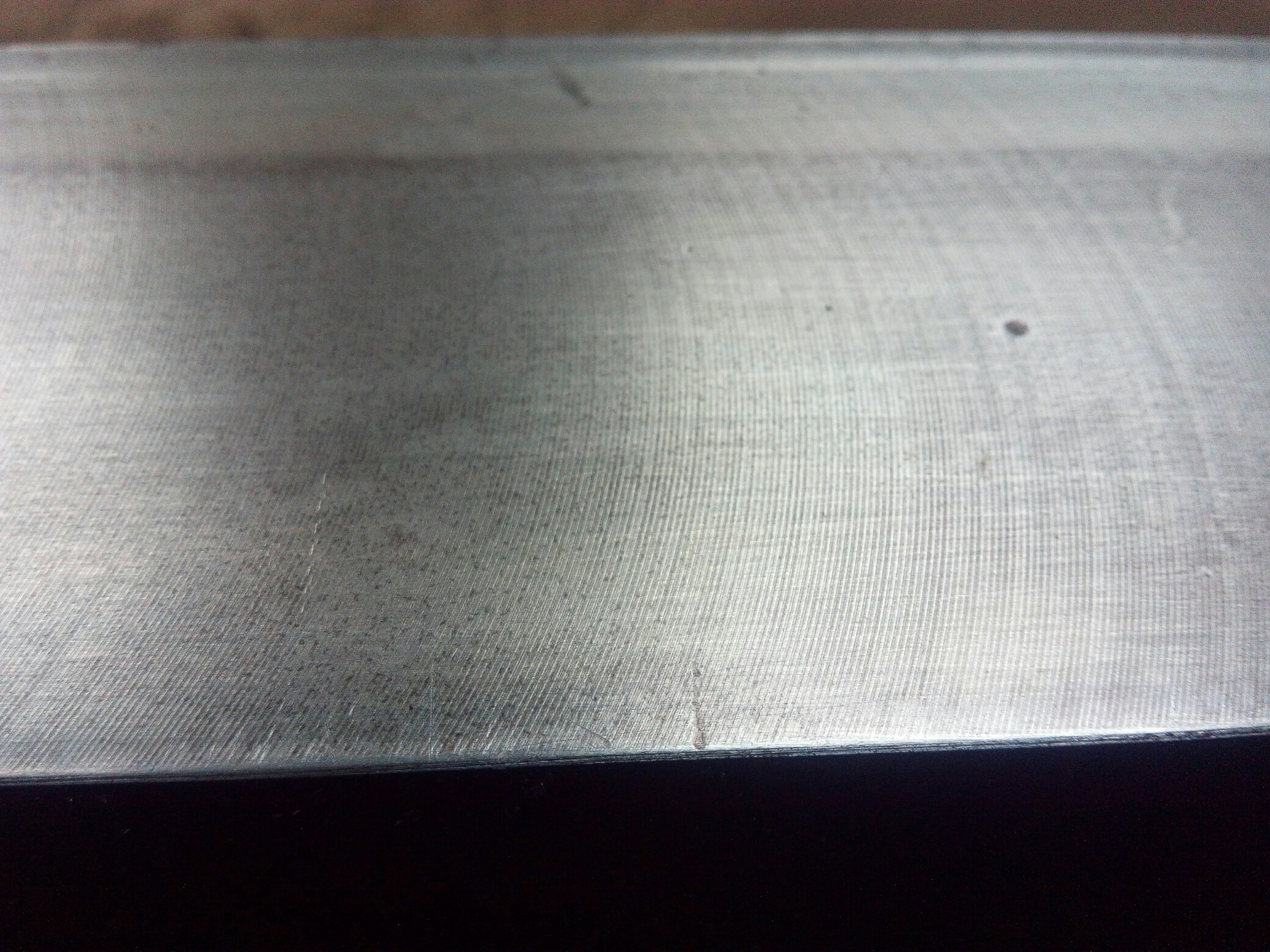

Niestety remonty mnie dogoniły i mam przerwe w remoncie mojej tokarki. Gdy tylko znajde wolną chwile napewno coś bende działał. Dopowiem jeszcze w sprawie tych dwóch zdjęc mojego łoża to znalazłem w sieci fotki tskich tokarek jak moja i łoże wygląda identycznie też jest obniżone i ma takie łuki na swojej powierzchni jak i pod wrzeciennikiem. Jest spora szansa że tokarka nie była remontowana i można by było ładnie wyprowadzić łoże ale ze względu na słabą dokładność mojego liniału podjade zakupić jeszcze dwa takie odcinki i postaram sie zrobić jeden naprawde dobry.
Re: Remont tokarki rewolwerowej Rv32
To są ślady po szlifowaniu czołem ściermicy garnkowej.Dodatkowo maszyna była żle ustawiona(brak kratki).Stąd wyższe są krawędzie ,a niższy środek.Pewnie wszystko mieści się w normie ,ale dla perfekcjonisty,to włos na czworo itp.
,, Iditi na ch. j" maciąg.
- Posty: 7750
- Lokalizacja: kraków
Hej.
A nie wygląda to na frezowanie szeroką głowicą ?
Dość regularne te kreski - i głębokie.
Faktycznie mogli się postarać z ustawieniem poziomu narzędzia - kratka.
pzd.
pzd.
