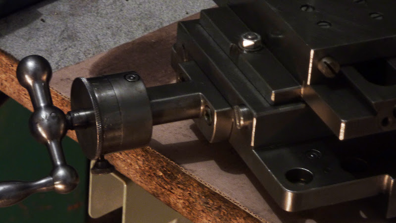

Ale mówimy o luzie zwrotnym na korbce (czyli pustym ruchu, z ang backlash)?

Da się toczyć z 1mm luzem na śrubie, to prawda, ale żeby toczyć powtarzalnie i w miarę szybko to mordęga. O liniałach nie ma co wspominać, bo wtedy żadne luzy nie przeszkadzają.
Liniał będzie pokazywał faktyczną pracę śruby(szufladki) czyli tylko wtedy, gdy szuflada się przesunie rzeczywiście, a nie wirtualnie.
Panowie, gdybym wiedział, że każdy ma luz na śrubie, to pewno bym tak zostawił, ale że nie wiedziałem, to go skasowałem :mrgreen: Czyli wprowadziłem patencik, który mi całkowicie zlikwidował luz i teraz naprawdę jest miodzio :grin:

Ja tam bym się tym luzem nie przejmował, ja mam gorzej. Bo jak założyłem tą nową nakrętkę i śrubę to nadal miałem luz i zacząłem ustawiać. I mam 2 opcje, bez luzu ale szufladka nie dojeżdża do końca w kierunku korbki, (prawdopodobnie wyrobiona jest) albo dojeżdża ale ma luz. Dlatego ustawiłem go tak tak na 0,5mm i pamiętam po prostu o tym i jak pisałem czekam na chwilę wolnego, kiedy te nieszczęsne liniały zamontuję.
Co do kasowania luzu to trzeba by zrobić jakiś taki patent ze wstępnym naprężeniem nakrętki, acz wtedy musiała by być rozcięta na 2 lub dorobiony do niej jakiś dodatkowy element.
W sumie mam drugą starą w niezłym stanie to coś pokombinuję bo mnie kolega Newcomer natchnął.
Pochwal się swoim patentem jeśli łaska, bo może (najprawdopodobniej) wymyśliłeś coś prostszego i lepszego niż ja) Bo ja bym poszedł w tą stronę:

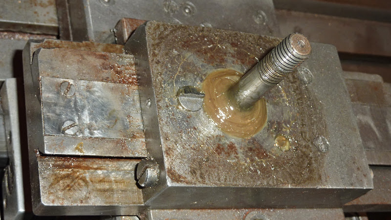

Obiecane fotki.
Suport przed czyszczeniem i regulacją
Obrazek Obrazek
Oraz po, ale jeszcze nie do konca złożony, gdyż muszę dorobić zderzaki, strzałkę na obudowie przekładni itp.
Obrazek Obrazek
Obrazek Obrazek
Skasowanie luzu poprzez prosty zabieg nacięcia nakrętki i dociągania jej wkrętami.
Jest kilka podobnych patentów, ale żeby to zrobić, należało by się jakoś dostać do takiej nakrętki, a tu mamy dostęp od góry na sankach poprzecznych.
Rowek został zrobiony za pomocą stołu krzyżowego z kolumną wiertarską i freza piłkowego.
Lepiej by to wyglądało zrobione na frezarce, ale niestety rozebrana jest podobnie jak tokarka.
Przecięcie jest szerokości 1mm. Jeżeli luzy są w granicach 0,4 - 0,6, to warto go zrobić na 2mm

Tak do zera to bym tego luzu nie kasował. Zawsze coś zostawiam choć by w setkach. Luz na zero może oznaczać również luz na minus czyli dodatkowe naprężenie, szybsze zużywanie, i korbka ciężej chodzi, ręka się męczy :). Ale to już kwestia gustu.
[ Dodano: 2014-05-05, 19:48 ]
Taka ciekawostka. Moja nakrętka jest fabrycznie przecięta i ma kasowanie luzu. Co więcej nakrętka w dokumentacji też ma kasowanie luzu (strona 14 dtr MN80A).
