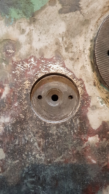

Niedawno kupiłem frezarkę FWE16 i rozpocząłem jej remont zaczynając od podstawy i stołu żeliwnego. W moim egzemplarzu jest chłodzenie ale w momencie zakupu było niesprawne (popękane węże, brak wylewki ze stołu teowego). Chciałem zapytać kogoś kto ma taką frezarkę jak powinien wyglądać odpływ cieczy chłodzącej ze stołu na podstawie. U mnie oprócz głównego otworu są po bokach dwa mniejsze przewiercone na wylot. Jeśli na stole pojawi się ciecz to z całą pewnością przecieknie tymi otworami do komory silnika w podstawie. Być może brakuje tam jakiegoś sitka lub po prostu należy te otwory zaślepić? Jeśli ktoś mógłby podpowiedzieć jak powinno być rozwiązane to miejsce, to proszę o pomoc.
Z góry dziękuję i pozdrawiam

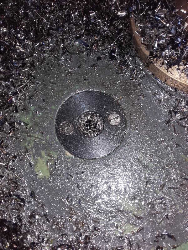

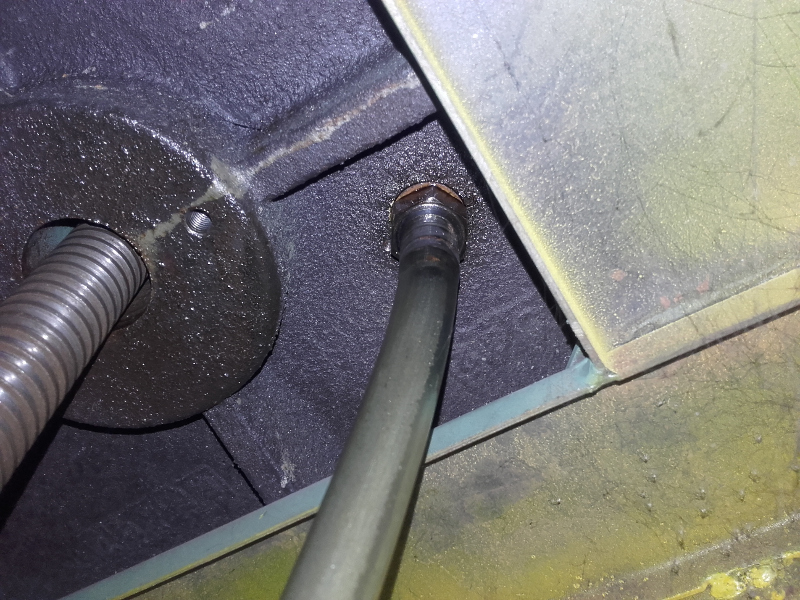

Tak jak przypuszczasz, tam powinno być sitko a od dołu wąż puszczony do zbiornika.

Bardzo dziękuję za odpowiedź. Cieszę się, że to tyko sitko i nic więcej.

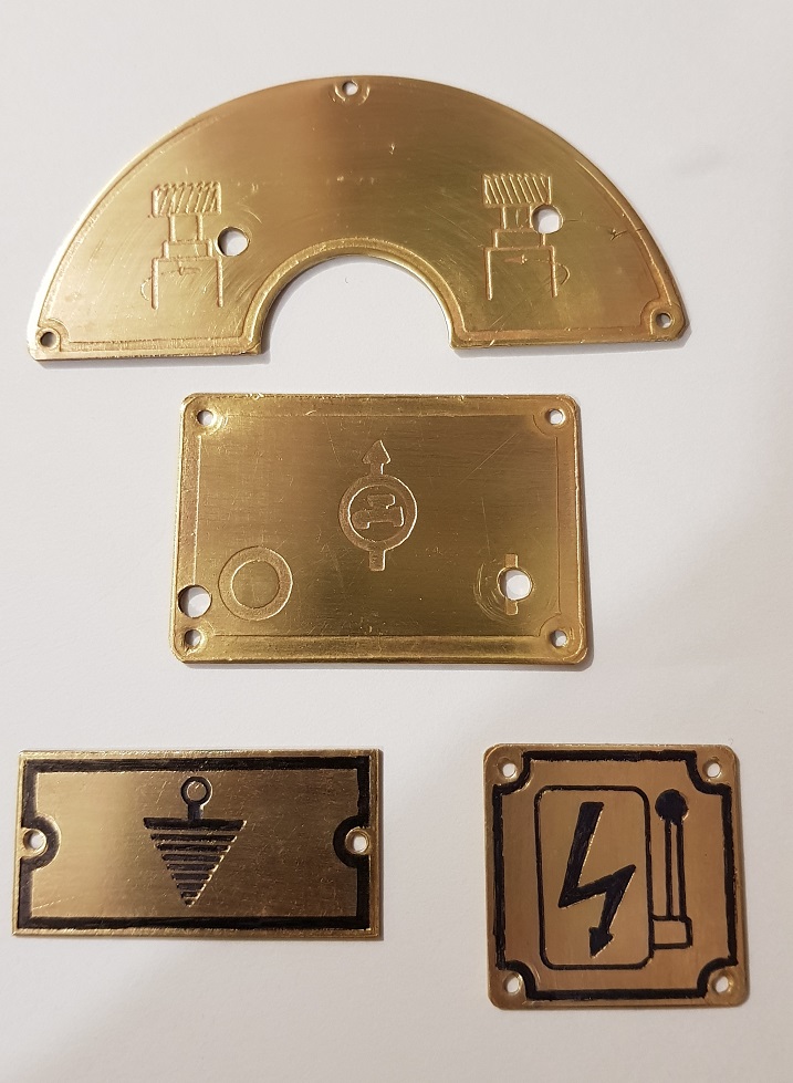

W wolnej chwili zmierzyłem się z doczyszczeniem spatynowanych tabliczek. Najgorsze jeszcze przede mną, ponieważ niektóre są uszkodzone dodatkowymi otworami, które ktoś powiercił do zainstalowania innych wyłączników niż były w oryginale. Te które nie wymagają naprawy wyszły całkiem fajnie.

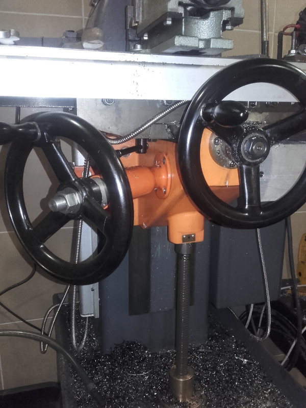

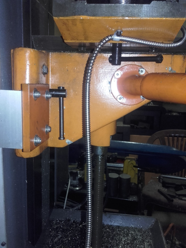

Pomyśl o przerobieniu podnoszenia stołu, bo kręcenie kółkiem zamontowanym bezpośrednio na śrubie jest dość upierdliwe.

Fajnie, że o tym wspomniałeś. Nie będę ukrywał, że chciałem o to zapytać jak dojdę do stołu ale skoro temat się nawiązał... :D
Zauważyłem na zdjęciach w sieci, że niektóre maszyny mają koło w tej samej osi co śruba pionowa a niektóre mają prostopadle.
Jak jest rozwiązane przekazanie napędu od bocznego koła ręcznego na śrubę w Twojej maszynie? Zastosowałeś przekładnie ślimakową czy jakieś inne rozwiązanie.

Metworks pisze:
03 lis 2019, 10:12
Przekładnie na kołach stożkowych.
