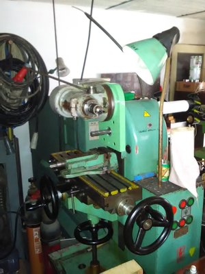

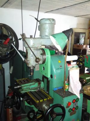

Ja kupiłem kiedyś dokładnie taką samą frezarkę używaną jeden rok. DTR zeskanowałem to mogę przesłać. Generalnie jest to bardzo prosta maszyna. Gdy zadbamy o luzy i smarowanie to jest bardzo dokładna. Niby bardzo mała,ale wiele można na niej zrobić zwłaszcza wtedy, gdy ma się do niej wyposażenie. Do mojej mam: stół podziałowy, podzielnicę, konik do podzielnicy własnego wykonania, imadło maszynowe, głowicę pionową, głowicę do dłutowania, okular do frezowania frezami krążkowymi. Założyłem do niej falownik i przerobiłem cały układ sterowania.

Ta głowica to coś takiego.
