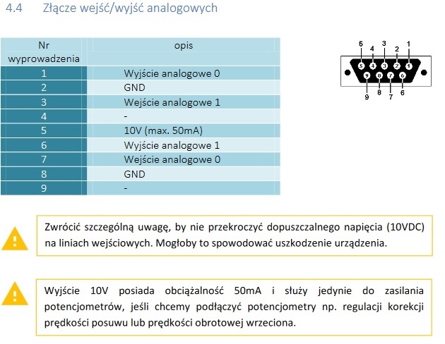

Post napisał: ADATA » 12 lut 2023, 09:36
Mógłby ktoś podpowiedzieć w które konkretnie wejście anologowe taki potencjometr wpiąć?
Sterownik - CSMIO-IP-M 4-osiowy kontroler Ethernet+mach?

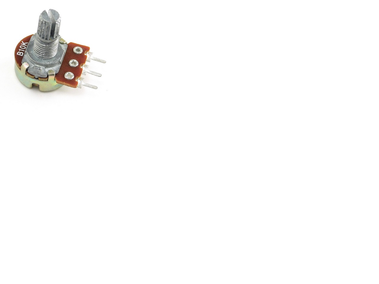

Re: Regulacja posuwu
Post napisał: maciek95k » 12 lut 2023, 09:44
Jedna skrajna nóżka potencjometru idzie do GND, druga skrajna do +10V (koniecznie do tego od wejść analogowych a nie jakiegokolwiek). Środkowa do jednego z WEJŚĆ analogowych. Potem już konfiguracja. Nie wiem czy masz Sim CNC czy Mach3/4. W Machu robi się to w pluginie od CSMIO. W instrukcji jest to dość dobrze opisane. Tylko musisz wiedzieć że skręcanie posuwów działa tam z lekkim opóźnieniem ponieważ kontroler buforuje sobie dane z PC. Mnie to strasznie denerwowało. Na SIM CNC nie wiem jak się to konfiguruje bo nie korzystałem.
