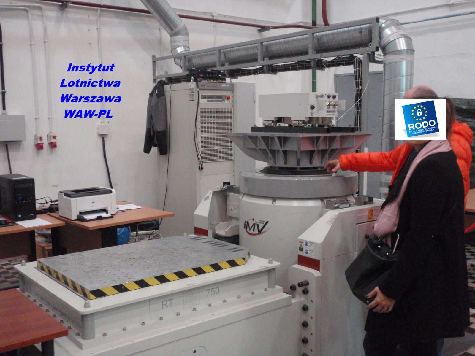

Yarec
Posty w temacie: 10
Posty: 2112
Re: Recenzja (Przestroga) tanie-cnc model Super Hobby Line V2.
#157
Post napisał: Yarec » 25 paź 2018, 22:55
bartuss1 pisze:czy by ta wskazówka w ogóle drgnęła, pomijając wariacje z drganiem całej maszynki
odporność na wibracje to się mierzy takim sprzętem
ale wątpię żeby jakakolwiek konstrukcja z forum (amatorska) to "przeżyła" w całości
(podać szczegóły?)
bartuss1
Posty w temacie: 13
Posty: 8349
#158
Post napisał: bartuss1 » 26 paź 2018, 19:57
podaj szczegóły, bo jakieś małe to ustrojstwo, stół skacze a te talerze obok strzelają laserem z jakimiś nadprzewodnikami?
Steryd
Posty: 4798
#159
Post napisał: Steryd » 26 paź 2018, 20:45
to jest wytrząsarka- generator drgań to ten walec z napisem IMV, w środku jest elektromagnes , który potrząsa stołem na nim stojacym z regulowaną częstotliwością i amplitudą. wiesza się albo i nie akcelerometry na badanym przedmiocie i sprawdza zniszczenia po fakcie.
U nas zbudowali taką platformę 1,5 x 2,5 metra, ale badania muszą być prowadzone jak już nikogo nie ma na hali, bo nap... hałasuje niemożebnie.
Można?
Morzna!!!
