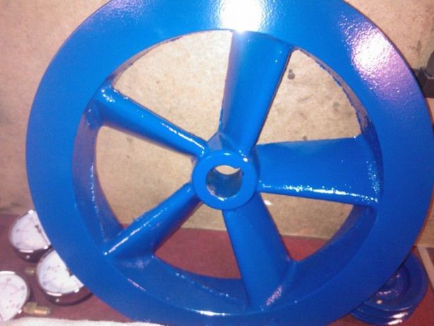

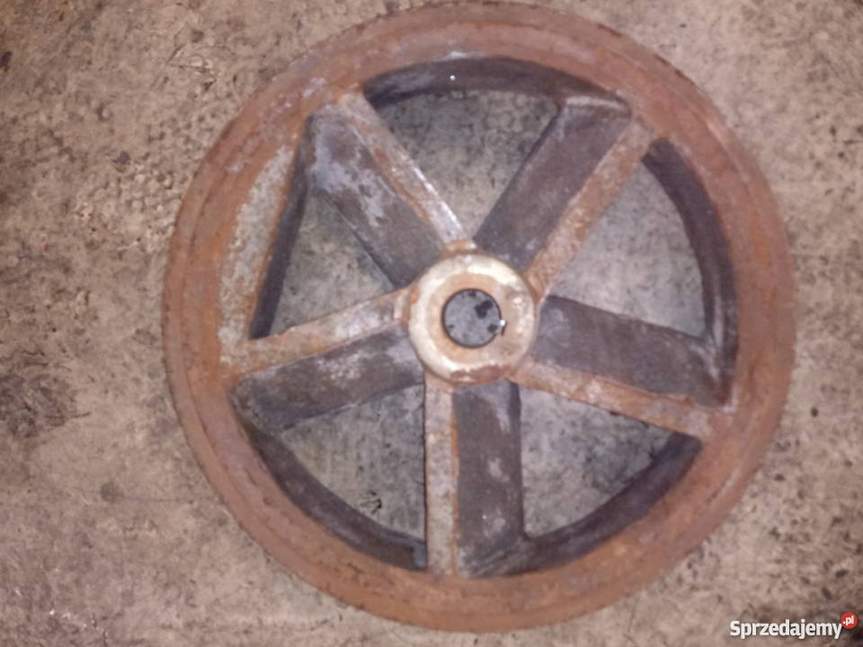

Mam pytanie odnośnie Wan-AW, chodzi mi o koło pasowe, niektóre sprężarki mają koło z przeciwwagą a niektóre bez .
O co chodzi. Kupiłem Wan-a z kołem nie oryginalnym i nie wiem jakie założyć.
Z tego co zauważyłem to starszy model s1p120 ma koło z przeciwwagą a nowszy s1p135 koło bez przeciwwagi.
Może ktoś ma wiedzę na ten temat

S1P120 i S1P135 mają inną przeciwwagę na korbach pewnie i koło to równoważy...
Ja używam starego WANa ale dwucylindrowca i mam koło takie jak niebieskie :)

Też mam Wan-a dwa cylindry i koło na wygląd jest takie samo ale ma chyba dwa paski i jest mniejsze.

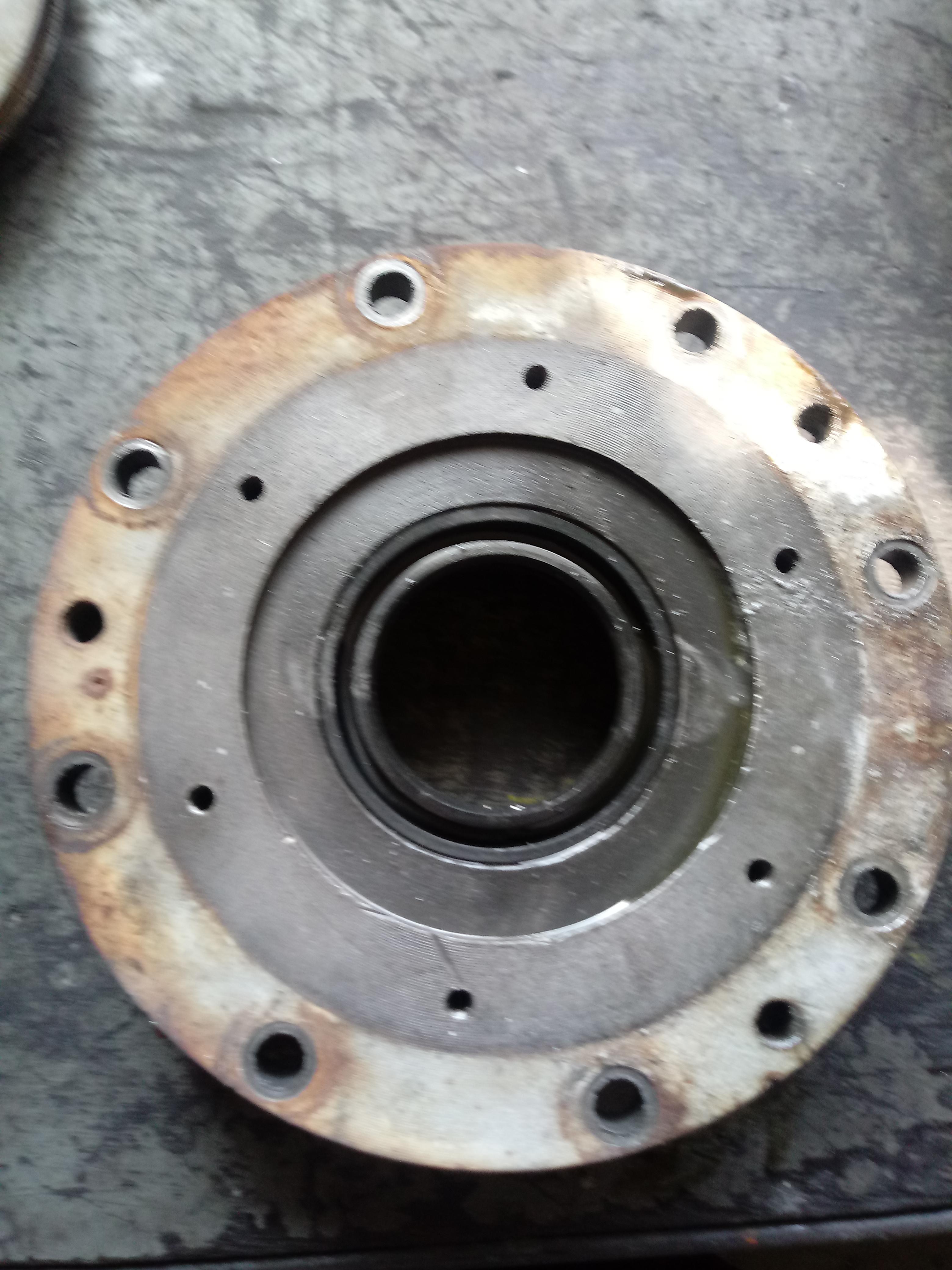

Rozebralem wan-a, cylindry do szlifu zawory do wymiany wal dobry ale o tym zdecyduje szlifierz. W sumie to zakładałem ze tak będzie wiec bez niespodzianek.
Zastanawia mnie uszczelnienie pompy oleju, w katalogu jest uszczelnienie w postaci pierścienia a ja mam odwrócony simmering. Nie wiem czy to oryginał czy ktoś taki włożył

Tak to wygląda u mnie, wydaje mi się że to jest przeróbka bo oryginał wygląda tak jak na drugim zdjęciu. Obrazek Obrazek

Post napisał: rdarek » 23 lut 2018, 08:56
potegat pisze:
23 lut 2018, 08:09
Kontaktuj się z producentem, WAN'em w Gdyni oni rozwieją twoje wątpliwości i dobiorą części. Mam do nich relatywnie blisko, więc jak coś z moim T się dzieje to jadę tam, a muszę to robić bardzo rzadko :mrgreen: . Pamiętaj, że konstrukcje się rozwijają :wink: może robili z simeringiem po obu stronach?
A tutaj masz jakiegoś ich dystrybutora, części jakie oferuje do tego modelu i rysunki:
http://www.kompresorek.internetdsl.pl/? ... 1p135,34,1
Obudowa: http://www.kompresorek.internetdsl.pl/? ... 79-291-021
Uszczelniacz: http://www.kompresorek.internetdsl.pl/? ... 73-113-004
i uszczelniacz http://www.kompresorek.internetdsl.pl/? ... 79-291-040 może coś pomogą.

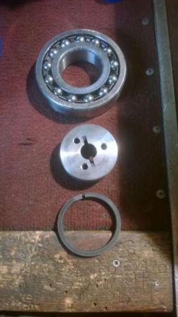

Dzwoniłem dzisiaj do Gdyni i rozmawiałem z jakąś panią która kategorycznie stwiedziła że nie powinno być simmeringu od strony pompy.Co innego stwierdził sprzedawca ze strony http://www.kompresorek.internetdsl.pl/ , a minowicie były wersje z odwróconym uszczelniaczem i też podobno się sprawdzały. Można byłoby zastosować wersje z uszczelniaczem teflonowym trzeba by zmienić pierścień dociskowy obudowę łożyska i uszczelniacz teflonowy.
