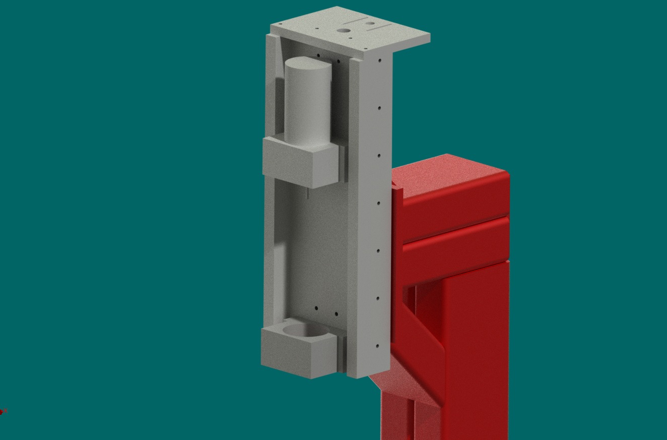

Mała zagadka.
Na osi Z będą dwa uchwyty wrzeciona, tak jak na obrazku.
Kto zgadnie dlaczego mokry chińczyk jest zamontowany do góry, jaki ma to cel? :razz:

CinekX0 pisze:Mała zagadka.
Pewnie chinol będzie pełnił rolę silnika, a docelowym wrzecionem, będzie coś własnej roboty.

jakieś ATC pewnie.
Moim zdaniem na górnym chińczyku chłodzonym wodą, będzie zamontowany wentylator który będzie chłodził wrzeciono dolne :razz: :twisted: :twisted: :twisted:

a ja obstawiam przekładnie planetarną zamontowaną do chińczyka, tak 1:10 by osiągnąć obroty i moment zbliżony do jamnika, poniżej łożyskowanie i er25 xD

steff.k, Twoja odpowiedź wygrywa! :grin: :mrgreen:
dragon44, najdokładniej opisałeś mój zamiar chociaż nie do końca...
Generalnie konkurs zamknięty, klikam wszystkim 'pomógł' za udział i przechodzę do meritum sprawy.
Nie widziałem takiego rozwiązania na forum ale uznałem, że to powinno działać...
Górne mocowanie do chinola, wkładamy, przykręcamy. Zamiast freza montujemy tulejkę z kołem HTD 5M 12z. Następnie będzie zamontowana puszka z przekładnią pasową - 3 paski z przełożeniami 1:4 Łącznie będzie przełożenie 1:16. Na dolnym wrzecionie wykonam prawdopodobnie z PA6 fi100mm wrzeciono z kupioną tuleją ER20 zakończoną kołem HTD.
Zamysł jest taki że uchwyty wrzecion pozostają w stałej pozycji oraz przekładnia pasowa - przykręcone na stałe. Pozostaje zamiana elektrowrzeciona i założenie 2 pasków.
Chińczykiem frezuję aluminium, wrzucam go na górę, zakładam wrzeciono samoróbkę na dół, 2 paski i jadę w stali. Przekładnia da jeszcze możliwość regulacji obrotów zmieniając kółka.
Pasy HTD można kręcić max 20 000 obrotów i tyle będzie, po redukcji 1:16 będzie 1250 obrotów, lub inaczej w zależności jak maszyna przeżyje posuwy więc dobiorę 'stałe' jedno przełożenie w praktyce. :wink:
Oczywiście jest to wyjście budżetowe, nie idealne ale powinno być sprawne. Łożyska w tym dodatkowym wrzecionie jeszcze wymyślę jakie, chyba coś podsuniecie :roll:
Chyba będzie to prostsze i tańsze wyjście niż przerabiać jamnika :wink:

CinekX0, no bez jaj...
za pięćset złotych wyrwiesz kilkukilowatowego perskacza sześć tysięcy obrotów. Spokojnie pójdzie w stali. Zamiast fi4 w alu zakładasz fi20 na płytki i zapierdzieleasz bez patentów...
Policz koszt chińczyka, falownika do niego, kół zębatych, pasów, łożysk (!) - każde koło musi być łożyskowane i masę elementów konstrukcyjnych, które to wszystko ogarną. Z drugiej strony masz jakiś silnik Perske, falownik i koszt ewentualnych przeróbek. Sam na razie robię testy na takim silniku 1,5 kW 6k obrotów. zamiast przeróbki wału silnika póki co dorabiam przejściówki wkręcane w wał M12 z kołnierzem oborowym. Bicie jest dość spore - około dychy na stonę, będę musiał roztoczyć wał by zrobić centryczne pasowanie. Na jakiś czas wystarczy. Mniej roboty i niższe koszty.

Zakup Chińczyka 3kw i tak planuje, ma byc po prostu... Dlatego robienie czy zakup wrzeciona do stali mnie nie interesuje bo koszty... Więc skoro bede mial Chińczyka to w pewien sposób go przerobić i będzie na 2 kopyta. Łożyska kół liczylem zwykle igiełkowe za małe pieniądze, do wrzeciona wiadomo 4sztuki lepsze to koszt będzie i reszta z alu. Wałek fi100mm kosztuje ok 150zl jak szukałem więc w całości może w 600zl się zamknie z tokarzem licząc.
Jak masz już taki silnik to nie lepiej to na pasku przełożyć niż się nabrać wkrecaniem w wał i biciem? Pasek Ci to usunie w pewien sposób...
Inna opcja że po prostu kupie wolnoobrotowe wrzeciono wyłącznie do stali ale nie do końca potrafię określić w jakim materiale bede pracowac (najlepiej stal)
