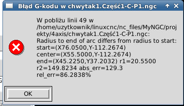

Często podczas wczytywaniu pliku ngc w LINUXCNC mam taki błąd:
radius to end of arc differs from radius to start
W CAMBAM w ustawieniach postprocesora :
LinuxCNC -> Tryb środka łuku
przetestowałem wszystkie ustawienia i lipa. Błąd dalej jest.
Zauważyłem że błąd zawsze jest w pierwszym łuku po zmianie narzędzia (ale to może przypadek).
Proszę o pomoc w rozwiązaniu tego problemu.

Naprowadziła mnie ujemna wartość Y w komunikacie błędu. Zawsze projekt umieszczam dla dodatnich X i Y.
Program próbował wykonać łuk gdzie punktem startowym był ostatnia pozycja ze zmiany narzędzia:
Kod: Zaznacz cały
X #<_ini[after_change_position]x> Y #<_ini[after_change_position]y>
a nie punkt z przed wymiany narzędzia.
