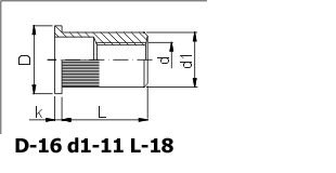

Witam, czy jest jakiś szybszy sposób niż radełkowanie na tokarce? Powiedzmy, że mamy 50 tys. tulejek ø11 z kołnierzem ze stali nierdzewnej. Czy będzie na to sprowadzona metoda niż toczenie?

Zasadniczo uzywasz przyzadu do radelkowania i tokarki badz frezarki. Natomiast jestem sobie w stanie wyobrazic polautomatyczny przyzad do takiej operacji bazujacy na wyzej wspomnianych radelkach i jakims sprytnym ukladzie rolek "zamykajacych" twoja tulejke i oczywiscie silniku napedzajacym to wszystko.

seweriusz pisze:Witam, czy jest jakiś szybszy sposób niż radełkowanie na tokarce? Powiedzmy, że mamy 50 tys. tulejek ø11 z kołnierzem ze stali nierdzewnej. Czy będzie na to sprowadzona metoda niż toczenie?
Pewnie walcowanie będzie bardziej wydajne, podobnie jak z gwintami ...

Jeśli ta tulejka jest robiona z pręta to najprościej odłożyć jedno narzędzie w trakcie obróbki, jak już masz tulejki to zostaje walcowanie albo na walcarce albo z głowicy takiej jak do walcowania gwintów. Jak byś miał jakiś rysunek tej tulejki to łatwiej by było coś doradzić.

Powiedzmy, że jest to nitonakrętka. Radełka powinna być na połowie.

seweriusz pisze:Powiedzmy, że jest to nitonakrętka. Radełka powinna być na połowie.
Taki detal to z automatu tokarskiego spada na gotowo, a radełko jest robione tak jak na tokarce rolką.
