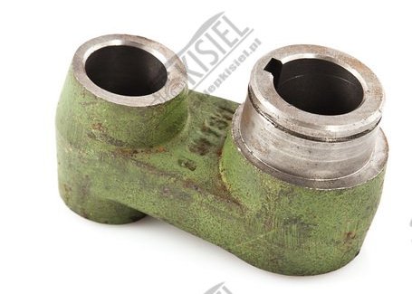

Witam chciałem zapytać czy jest możliwe roztoczenie otworu w którym jest już wydłutowany kanał pod wpust ?

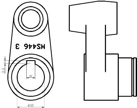

Mianowicie Mam zabierak wykonany z żeliwa( załączam zdjęcie ) otwór nominalny 30mm kanał 8mm i mam pytanie czy jest możliwe roztoczenie tego otworu na 32 mm i wykonanie kanału 10mm zgodnie z zasadami PKM ? Materiał zabieraka żeliwo , pytam dlatego iż mam już rysunki i jak pojadę do zakładu i mi powiedzą ze nie da rady się tego zrobić to wole od razu mieć rysunek wałka a którym będzie pracował zabierak z średnica 30mm niż jeździć dwa razy około 70 km

Roztoczyć, rozfrezować, wydłutować lub wyciąć drutem co sobie życzysz- bez problemu.

Każdy tokarz (tokarz, nie patałach) mający tokarkę i oprzyrządowanie (tarczę lub uchwyt z niezależnymi szczękami) do niej Ci to zrobi..

bez problemu tez wytaczadłem na frezarce.
