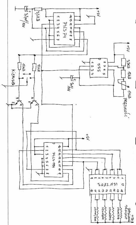

... da się zrobić prosty sterownik do testowania silnika krokowego? Składam swoją maszynkę CNC i tak sobie pomyslałem o takim sterowniku którego nie trzeba było podłączać do komputera, kilka prostych funkcji lewo, prawo, szybciej wolniej, byłaby to dobry przyrząd do testowania konstrukcji

Ja zrobilem inczej poprostu zwykly sterownik krokowca i sterowanie z mikroprocesora np. z 51 prosty programik i juz albo mozna zrobic maly generatorek na NE555 i mala klawiaturka Entable, i przyciski + i - dla wszystkich osi czyli X Y Z i po problemie :wink:

Widzę, że Koledzy lubią różne rzeczy budować.
Tym razem zaproponuję rozwiązanie, które oszczędzi wszelkich dodatkowych zabiegów i znacznie skróci proces uruchamiania.
Najtańszym i najpopularniejszym sterownikiem silnika krokowego jest program sterujący maszyną, TurboCNC, Mach itd.
Większość z ich jest w stanie pracować w trybie ręcznym.
Koledzy chcą uruchamiać kolejne osie pojedyńczo.
Nie będzie z tym dużo pracy, jednak mniej niż z podłączaniem generatora.
Dla przykładu sterowniki z translatorem L297 do pracy wymagają sygnałów ENABLE (ENA) oraz STEP (CLK) i DIR. Najważniejszy z nich to ENABLE. Kiedy jest w stanie H (5V) sterownik jest aktywny, kiedy L (0V) silnik stoi na luzie.
Wystarczy więc odłączyć przewód ENABLE od płyty głównej i połączyć go bezpośrednio z masą by wyłączyć dany sterownik (silnik).
Testując oś X sygnały ENABLE sterowników osi Y i Z łączymy z masą.
Testując oś Y sygnały ENABLE sterowników osi X i Z łączymy z masą.
To wszystko.
Przy okazji możemy potestować sam program sterujący i kod G, który nie wygląda zbyt przyjaźnie.

Rayford pisze:... da się zrobić prosty sterownik do testowania silnika krokowego?
da się:) teoretycznie powinno działać!

Kolega wizard namęczył się przerysowując ręcznie schemat dostępny w sieci. Jednak kolega Rayford prosił o układ zastępujący komputer tzn. generujący sygnały STEP, DIR, ENABLE, przy czym STEP ma być regulowany potencjometrem.
Zamieszczony schemat to sterownik silnika unipolarnego małej mocy.
http://home.cogeco.ca/~rpaisley4/Stepper.html
