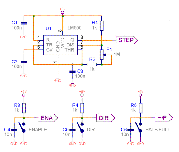

Witam ponownie,
Kolega z forum podesłał mi taki schemacik trzeba go tylko zrealizować w praktyce
Kto rzuciłby to na płytkę i przetestował?

Post napisał: bogus105 » 12 lut 2007, 13:15
na pierwszy rzut oka widać, że nie ma tu co testować tylko, że to będzie działać jak tylko się ma już sterownik TAKT/KIER. trza tylko zrobić 'klawiaturke' i podłączyć te linie ze schematu odpowiednio do all wejść w sterownikach osi. No i jeszcze przelącznik np. mechaniczny się przyda aby w razie potrzeby wejścia do sterowników osi podpiąć pod LPT.

Post napisał: Rayford » 15 lut 2007, 21:38
Głowilismy się wszyscy a tu takie ustrojstwo mają w sprzedaży
Generator

Post napisał: pukury » 15 lut 2007, 22:07
witam !! jak ktoś chce to tu jest płytka - schematu nie narysowałem - nie było czasu , poza tym nie wiem czy ktoś będzie sobie chciał robić ( jak można kupić :lol: ) . na płytce jest generator , do każdego sygnału na przyciskach przełączanie hi / lo i diody do określenia stanu na lini . pozdrawiam !! ps - na płytce jest błąd - zamienione są piny ! . pin 2 op-ampa ma być zamieniony z pinem 3 . przepraszam - przez pomyłkę wysłałem plik p[rzed erratą . a zresztą pewnie i tak nikt tego robił nie będzie . przepraszam jeszcze raz :oops: :oops: więc go usuwam

Post napisał: bogus105 » 15 lut 2007, 22:24
wszystko pięknie z tym generatorem ale ta cena...
