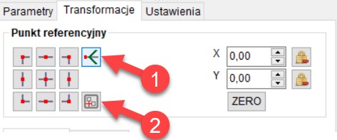

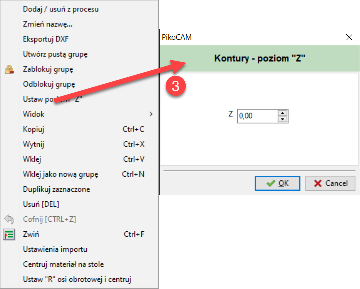

Post napisał: SinusCNC » 27 cze 2022, 17:07
Cześć,
czy ktoś podpowie do czego służą przyciski 1 i 2, oraz czym dokładnie jest poziom Z na formatce 3 i jak w praktyce można ten parametr wykorzystać. Z góry dziękuję.
RobWan
Posty: 1619
Lokalizacja: Swarzędz
Re: Pytania o funkcjonalność
Post napisał: RobWan » 04 lip 2022, 00:30
1. Punkt Referencyjny (PR) w punkcie wskazanym na geometrii (żółty grot)
2. PR w zdefiniowanym wcześniej miejscu geometrii i utworzeniem bloku.
3. Zacytuję instrukcję: Ustaw poziom „Z” - Kontury mogą mieć własny poziom „Z” który głównie
wykorzystywany jest przy generowaniu krawędzi płaszczyzn z obiektów 3D. Tutaj
można ustawić go ręcznie. Aktualną wartość można odczytać na liście właściwości
konturu.
