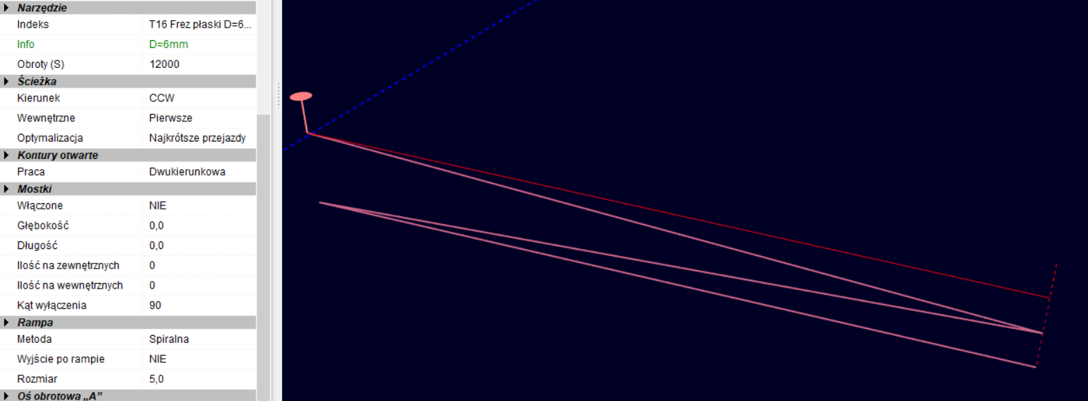

Testowałem wcześniej "kontury otwarte/dwukierunkowa", ale dalej pracował "jednokierunkowo" (jak się później okazało winny był ZigZag..)
Po ponownych testach, po Twoim poście, odkryłem, że praca dwukierunkowa nie działa przy rampie ZigZag(n).
Ale jak wyłączę rampę, lub ustawię inną niż ZigZag, to już dwukierunkowo wycina.
Czy jest jakieś wytłumaczenie dlaczego ZigZag blokuje pracę dwukierunkową, czy może to jakiś bug programu?

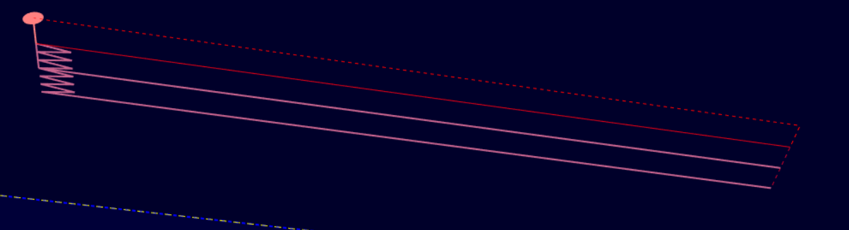

Wejście po rampie ZigZag jest jedyną rampą, która zagłębia się w materiale w granicach danego wektora/kontura.
Tzn. jak chcę wykonać nacięcie frezem płaskim w materiale o głębokości np 10mm dwoma przejazdami 5mm, z rampą (konturem w Geometrii jest linia prosta), to tylko ZigZag na to mi pozwala.
Wszelkie inne rampy [łuk/linia prosta/po skosie] zaczyna zjazd poza konturem, co w rezultacie daje mi wycięcie zniekształcone w miejscu zejścia. np.
Więc problem,pytanie dalej jest aktualne:

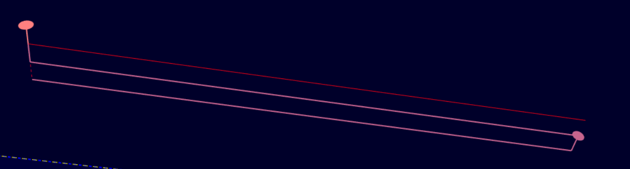

- chcę wykonać: nacięcie z wieloma przejazdami (koniecznie w granicach wektora z geometrii), przy każdym podejściu/zagłębieniu konieczna jest rampa, praca dwukierunkowa. Coś w tym stylu, ale z rampą:
Da sie?
ps. wiem, że można to obejść i zrobić n procesów, każdy na innej głębokości, ale pytanie czy Piko obsłuży powyższe?

Rampa spiralna w moim przypadku jest bezużyteczna, gdyż na końcu drugiego przejazdu frez wybiera maksymalną głębokość.
W moim przypadku nie mogę tak agresywnie zbierać frezem o niewielkiej średnicy.
jakieś pomysły?
może Pan Andrzej się wypowie czy blokowanie ZigZagiem pracy dwukierunkowej ma uzasadnienie, jeżeli tak, to jakie?

10mm w 2 przejazdach i jedna prosta do wycięcia, to tylko przykład, który upraszcza mi przedstawienie i zadania pytania o pracę dwukierunkową.
W rzeczywistości wykrawam duże ilości nacięć, na różne głębokości, różnymi średnicami.
Przy masowej produkcji dążę do optymalizacji procesów obróbki i wyciśnięcie z narzędzia/maszyny maksymalnej wydajności, a jazda po 1-3mm w n-procesach też będzie zawsze mniej optymalne niż jazda dwukierunkowa (nie wspominając o dodatkowym czasie na programowanie).
Choć na razie ratuję się właśnie mnożeniem procesów, bo nie widzę innej możliwości

SinusCNC pisze:W moim przypadku nie mogę tak agresywnie zbierać frezem o niewielkiej średnicy.
więc robię po 3 mm lub inna głębokość dostosowana do freza i jazda dwukierunkowa ,
