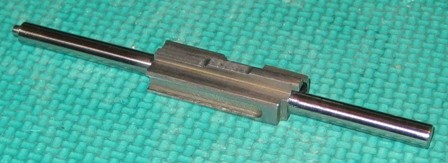

Post napisał: gelorad » 14 kwie 2010, 14:54

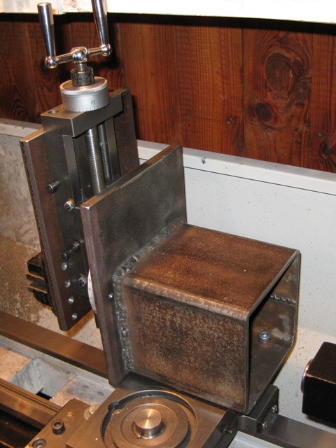

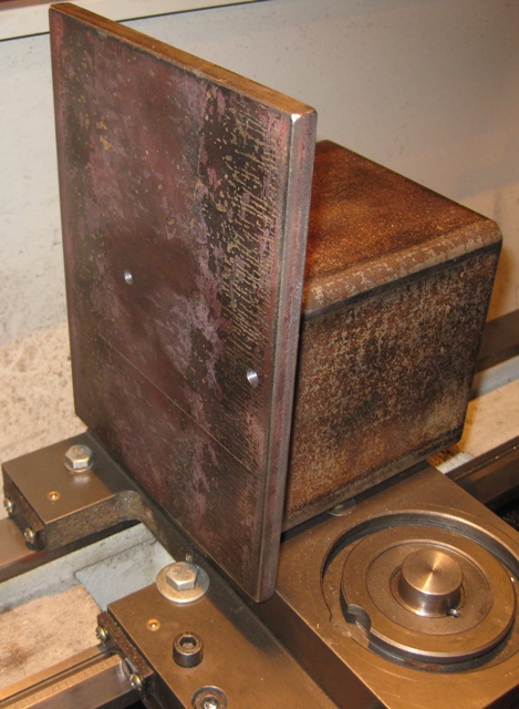

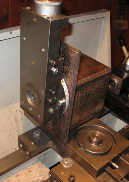

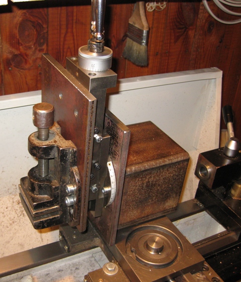

Kupiłem za grosze dwa kawałki szerokiego płaskownika i kawałek kwadratowej rury. Cięte taśmówką na miejscu dzięki czemu miałem załatwione kąty proste.
Wiem, koromysło, ale działa. Odchyłki na czujniku nie przekraczają 0,1mm więc odpuściłem sobie planowanie.
Fotki detali póżniej.

#27
Post napisał: BYDGOST » 14 kwie 2010, 17:45
No i całkiem fajnie wyszło. Podobają mi się takie prace. Proste, pomysłowe i skuteczne. Gratuluję!
gelorad
Posty: 216
Rejestracja: 23 wrz 2009, 13:32
Lokalizacja: Lublin
#28

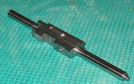

Post napisał: gelorad » 16 kwie 2010, 15:33
Fakt, skuteczne.
To jest detal wykonany z długiej twardej śruby. Dla orientacji podam że średnica polerowanych końców wynosi 6mm
andrzejk26
Posty: 51
Rejestracja: 20 sty 2010, 13:17
Lokalizacja: Dąbrowa Górnicza
#29
Post napisał: andrzejk26 » 17 kwie 2010, 17:22
A czy można wiedzieć co to takiego jest

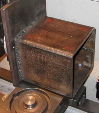

Post napisał: BYDGOST » 17 kwie 2010, 18:24
W miejscach zaznaczonych na obrazku możesz wywiercić otwory, żeby łatwiej dotrzeć do śrub podczas przykręcania przystawki do suportu. Konstrukcji to znacząco nie osłabi a mocno ułatwi przykręcanie.
