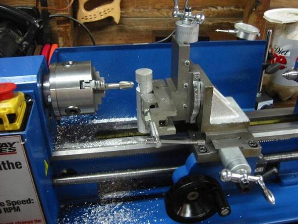

Gdzie mozna kupic taka przystawke fezarska pasujaca do tech-mig ld 550 lub nutoola 550? :grin:

buchacha, to jest przystawka własnego pomysłu. w polsce wątpie zebyś cos takiego dostał dedykowane do konkretnej maszyny.

zwroc uwage, ze ta cala "przystawka" to tak naprawde lacznik katowy oraz imadelko. przesuw pionowy jest realizowany za pomoca "szufladki" zdjectej z tej tokarki. tak wiec facet dorobil sobei jedynie ten alcnzik katowy, zamocowal do niego szufladke jako os pionowa i do niej w miejscu imaka przykrecil imadelko.

po co od razu kupować spokojnie mozna takie cudo dorobić samemu

no można samemu .. ale tokarka to niestety nie jest wymarzony fundament pod frezarkę https://www.cnc.info.pl/topics89/3-os-d ... .htm#74770

hmm masz namyśli uchwyt wiertarski ? frez trzyma w miarę dobrze z tym ze sam wypada ze stożka pod wpływem drgań .. więc lepiej założyć uchwyt na koszyczki do frezów .. Zosia mam Mk2 wiec można zakładać narzędzia jakie się chce
a na pytanie o jakość zosi odpiwiem tak jak jednemu z kolegów na PW ". Zosie mam od niedawna i wsunie mało na niej robiłem bo teraz zimno i nie chce mi się siedzieć w garażu .....poza tym brakuje mi jeszcze do niej odpowiedniego osprzętu ale da się na niej frezować w stal, możne być problem z dokładna obróbką ale frezować sie da .. tak czy inaczej wymaga na pewno wielu przeróbek , wzmocnienie tej rury która to ma być niby kolumną ale ma ściankę żeby nie skałamać max. 2mm , precyzyjniejszy przesuw w pionie ten co oferuje maszyna to się nadaje do wiercenia a nie frezowania poza tym maszyna mi się podoba radzi sobie z większymi średnicami wierteł i na pewno jest lepsza od "przystawki ..

Da sie na tym pracowąc w kolorach bez problemu, wrzeciono jest przelotowe, frezy zaciągam śrubą M10, większośc frezów mam na Mk2. Frezuje palcowymi do 20mm oraz głowiczką 40mm i walcowo czołowym 50mm. Powierzchnia taka se, zmiana obrotów uciążliwa paskami. Jestem modelarzem i do moich prac ( głównie duraluminium) jest jak najbardziej ok, jedynie co jest w niej tak naprawde do D to opuszczanie freza -brak precyzyjnej regulacji. Z dostawą do domu na palecie i oryginalna podstawą to cudo kosztowało bodaj 1600zł.
ps w stali idzie ale trzeba pomalutku...
