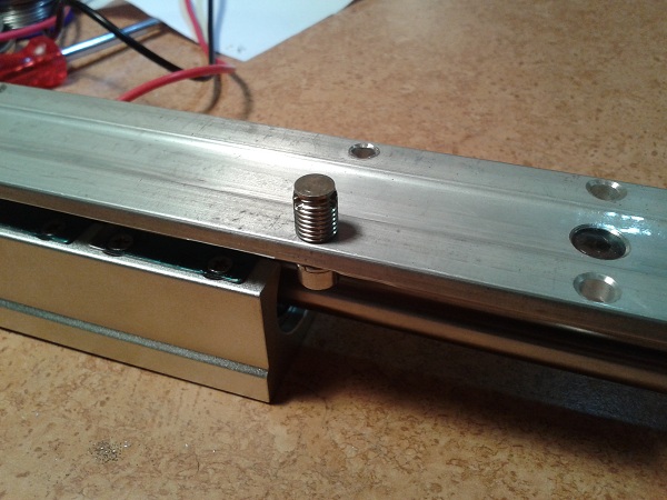

Nitonakrętki nie nadają się do tego. Żywica musi oblać zewnętrzny gwint co gwarantowane połączenie, inaczej w czasie dokręcania śruby tulejka wyjdzie z kamienia razem ze śrubą. Mufy są najlepszym rozwiązaniem dostępnym na rynku. Są jeszcze mufy używane do wmontowywania ( w czasie wtrysku) do tworzyw sztucznych ale tam 16 szt. nie kupisz. Nie przesadzaj z tą prostoliniowością. W małych formatach 80 procent zakładów ma proste płaszczyzny. Jeżeli nie wiercą na cnc to różnice w odległości w otworach będą liczone w milimetrach. Trzeba od razu wiercić większe otwory do korekty błędu. Distal jest dobrą żywicą ale czy do kamienia - nie wiem. Kleje epoksydowe do kamienia, również posiadają wypełniacze i są testowane do klejenia kamienia. Najlepsze firmy AKEMI.

Ja to robię tak - przykręcam mufy do elementu, który ma być tą mufą mocowany, smaruje klejem mufę i koniecznie gniazdo po wierceniu i wkładam wszystko w otwory.
Żeby klej nie przykleił się do elementu to element owijam cieniutką folią.
Otwory lepiej aby były większe nie tylko z powodu niedokładności wiercenia ale lepszego ułożenia kleju. Poza tym żywice nie są klejami kontaktowymi i potrzebują pewnej grubości.
Jeszcze jest Ci potrzebny aceton do odtłuszczenia klejonych elementów - to jest bardzo ważne.
Co do klejenia kamienia z kamieniem. Elementy klejone musza być przeszlifowane - tzn. nie mogą być w połysku - to jest bardzo ważne. Można zmatowić nawet szlifierką do szlifowania metali (w ostateczności). Można tez kupić tarczę do kamienia - groszowe sprawy.
Elementy klejone muszą być tak zamocowane do stołu aby nie miały możliwości ślizgiem na kleju przesunąć się. Elementy są ciężkie i mają tendencję do samoistnego przesuwania się. Można przyjść rano a element przesunięty np. o 1cm.
Na zdjęciu jest insert taki jak do tworzyw sztucznych z elementem przygotowanym do klejenia.
Jak widzisz inserty do tworzyw mają nacięte gwinty zewnętrzne tak jak mufy.
Jeszcze jedno - należy dokładnie wyczyści otwory po przywiezieniu elementów od kamieniarza.
