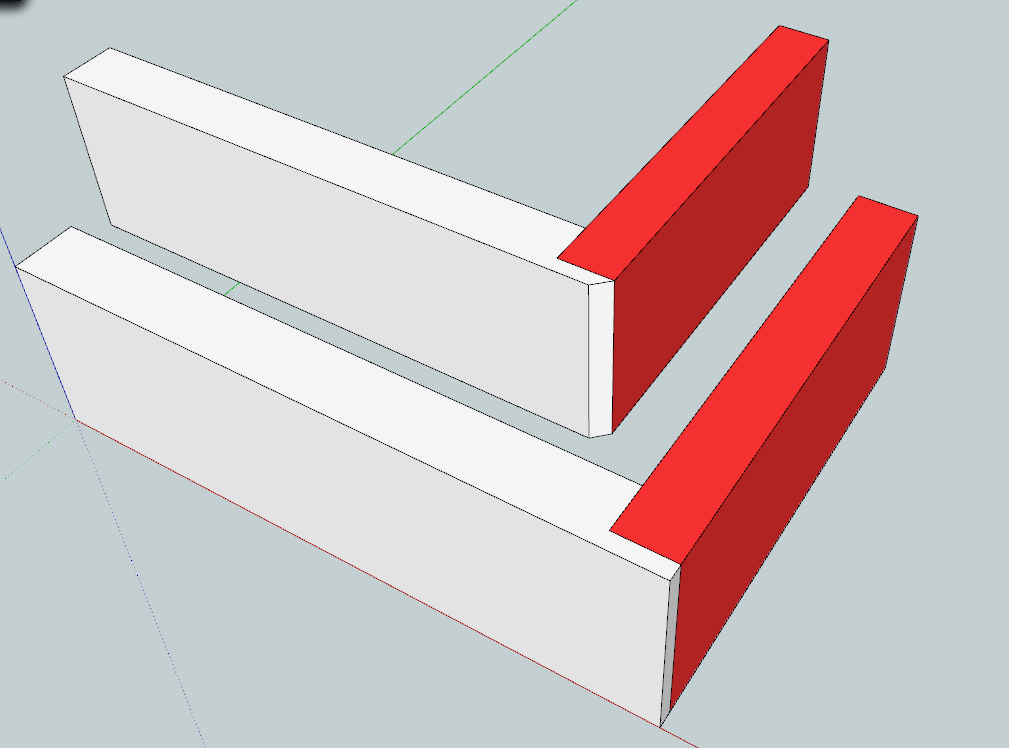

Nie zamierzam ciąć na 45° Jest to zbyt problematyczne przy składaniu musiałbym mieć stół który dociśnie wszystkie 6scian jednocześnie dodam ze gotowa kolumna będzie szła w podkład i lakier wiec nie trzeba martwić się o łączenia które zamierzam zrobić na kat 90° Z 5mm wpustem na 20mm

Miałem już wycięte formatki na kat 45 stopni
Jest to bardzo problematyczne ponieważ ostra krawędź jest bardzo elastyczna podczas sklejania jak sklejka napije się wody jej krawędzie się rozłażą na zewnątrz trzeba ciąć n kat np 46 °

Jan_imojepierwszeCNC pisze:gotowa kolumna będzie szła w podkład i lakier wiec nie trzeba martwić się o łączenia które zamierzam zrobić na kat 90° Z 5mm wpustem na 20mm
A ten 5 mm "wupust" będzie fazowany? Czy masz nadzieję, że podkład zakryje połączenie?
