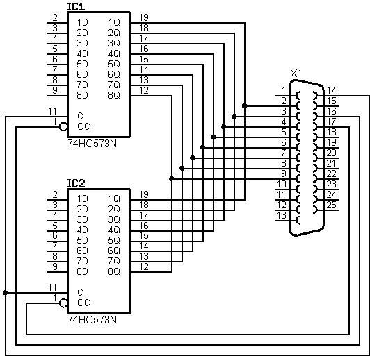

Post napisał: ottop » 17 sty 2006, 22:38
Najłatwiejszym i najpewniejszym sposobem byłby wykorzystanie przetwornika z kodem Graya. Najprostrzym sposobem byłoby podłączenie go do LPT za pomocą dwóch "zatrzasków" (np. 74 573). Program w PC sterowałby za pomocą portu tymi zatrzaskami i zaczytywałby pozycję (np. najpierw młodsze 8 bitów następnie starsze 8 bitów), no i oczywiście obliczał pozycję.

ottop
Posty: 346
Rejestracja: 07 cze 2004, 13:11
Lokalizacja: Bielsko-Biała
#18
Post napisał: ottop » 21 sty 2006, 18:48
Miałem na myśli coś takiego:
wojtek lato
Posty: 10
Rejestracja: 17 gru 2005, 14:41
Lokalizacja: lublin
#19
Post napisał: wojtek lato » 25 sty 2006, 16:08
Jesli chodzi o dokładnosc to przetwornik ma długosc 400 mm i opornosc 5 kiloomów a mi potrzebna jest dokładnosc gdzies chociaz 0.05 mm.da sie cos takiego zrobic?

#20
Post napisał: Freddy » 11 mar 2006, 08:41
Hmm, nie będzie tak łatwo 400 mm i 0,05 to jest 8000 "kroków" Wystarczy zastosować 12 bitowy przetwornik A/C. W ofercie AVT było cos takiego za parę złotych i dobrze działało, wiem, że znajomy używa coś takiego, a ja nawet pisałem mu prosty program do używania w DOS na procku 486 do rejestracji danych, jak chcesz, to odszukam dokładniejszych danych i dam znać
