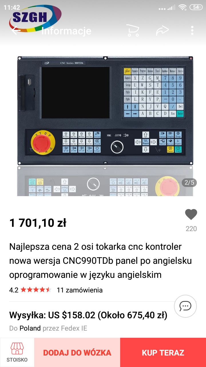

atlc pisze:Celowo nie pisałem o SZGH, bo są też inne, podobne sterowania np Adtech.
To ponawiam pytanie, mają wizualizację ruchów narzędzia?

Post napisał: atlc » 02 kwie 2020, 11:54
kamar pisze:I kto obiektywnie bliższy prawdy ? Czy szukać na Antypodach ?
Wczoraj dolar był tańszy także było jeszcze niżej cenowo.
W drutówce mam zbazowane tam gdzie uruchamiam maszynę.
Czyli żeby zacząć pracować włączam zasilanie, wybieram program i naciskam start. Ewentualnie wcześniej wybieram np cykl na centrowanie do otworu. Także nic mi tu nie udowodnisz. Na kontrolerze offline Bartek już by maszynę dawno odpalił, z enkoderem, magazynem i mpg.
Wizualizacja jest, w Linuxie jest ładniejsza wizualnie.
Tu ograniczeniem jest wielkość ekranu przede wszystkim.
Ja z wizualizacji nie korzystam, programy zazwyczaj generuję z cama, więc to co jest w symulacji na PC mi wystarcza.

Panowie , nie podniecajcie się. SZGH jest dużo lepszy od linuxCNC dla montujących . Dla pracujących na nich już niekoniecznie :)
Bartek jak nie umiał to nie powinien się pchać ale pewnie przebicie na robocie niewielkie i próbuje coś jeszcze zarobić.

Post napisał: atlc » 02 kwie 2020, 12:24
hecza pisze:A jak wygląda na tym praca bez CAM-a ?
Tak jak na każdym innym sterowaniu. Co wklepiesz w g-code to masz.
Jest podgląd ścieżki, symulacja, MDI, JOG, MPG, praca krok po kroku, praca ręczna, praca automatyczna, cykle, makra itd.
Oczywiście są ciekawsze sterowania, z wbudowanymi nakładkami camowskimi, ale to nie ta półka cenowa.
I nie chodzi tu o cenę razy dwa czy trzy.
W zasadzie to tak jakbyś zapytał jak wygląda praca bez CAM na sinumeriku czy fanucu.

Post napisał: atlc » 02 kwie 2020, 12:33
kamar pisze:Oczywiście
Mówię gdzie ma stać i co robić
A czy sam od a do z postawisz dzisiaj linuxa z pełną konfiguracją?
Ja tam się kamar nie dziwię, że z linuxa nie zrezygnujesz.
Ja mam wszystkie maszyny na szgh, więc dowolna jedna nowa na innym sterowaniu to tylko kłopot, a nie zysk.
Tak na to patrzę i uważam, że większy problem to mieć u siebie 5 różnych sterowań, niż sam mach, sam linux, czy szgh.
Tu komentuję tylko jedno - jak chce się zarabiać kasę, to trzeba korzystać z rozwiązań które są szybkie i działające, bez odkrywania ameryki na nowo.
Bartek nic nie modeluje, co jak sam wiesz roboty nie ułatwia.
Rewolwer wymyśla na nowo, więc dochodzą problemy które inni już rozwiązali.
Sterowanie montuje takie, którego kompletnie nie zna, więc traci czas na rozwiązywanie problemów, których mógłby nie mieć.
Komentuję to tylko i wyłącznie w tym zakresie!
Drutówkę mogłem odpalić na linuxie - nie byłoby dużo gorzej, zapewne porównywalnie.
Bardziej jednak cenię mój czas poświęcony na walkę z linuxem (bo go nie znam, więc to będzie walka), niż wydany tysiąc czy dwa więcej na kontroler.
Zrobiłeś wypasiony rewolwer do rewolwerówki, sprawdzony w boju. Nie kopiowanie tego rozwiązania to grzech, no ale każdemu "wiara" na co innego pozwala ;)
