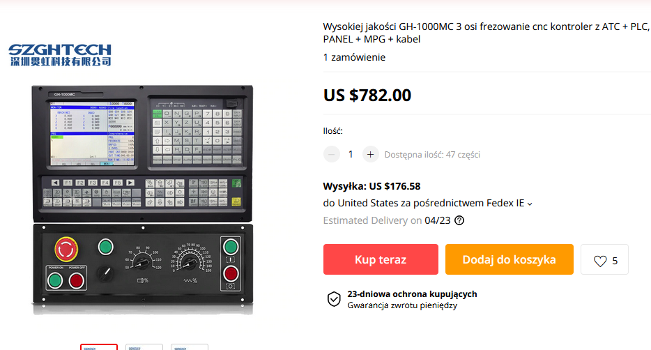

A swoją droga to chciałbym zobaczyć na filmiku jak to się tym steruje magazynem z pulpitu ?
Troche poszukałem i znalazlem :)
du** nie urywa :)

Przede wszystkim to nie mogę się dopatrzeć w sterowaniu SZGH wizualizacji ruchów narzędzia. Jest czy nie ma? Bo jeśli nie ma to jest praca na maszynie po ciemku.

Mnie by trafiło takie odpalanie , jak helikopter.10 kliknieć coby maszyna jako tako była przygotowana.

Kamar ochoczo ściemnia:)
Jak pokażesz jak Twoja maszyna bazuje się na index z enkoderów serw to będziemy porównywać.
A.. krokowce..
Gość klika bo bazuje maszynę. Może tego nie robić, tak jak Ty, może po prostu odpalić i startować z miejsca gdzie maszyna stanęła poprzedniego dnia. Ma za to możliwość wyłączyć maszynę w połowie detalu i kolejnego dnia ruszyć od nowa nie tracąc nawet pół setki. Ma to możliwość zrobić nawet jak mu prąd wyłączą w trakcie ruchu.
Bazuje osie jedna po drugiej, a może to zrobić dedykowanym przyciskiem na pulpicie dla wszystkich osi na raz, to kolejne kliknięcia mniej.
Narzędzia zmienia się z programu, z MDI lub dedykowanym przyciskiem na pulpicie - czyli jak w każdym normalnym sterowaniu.
Kontroler ma do obsługi magazynu dedykowane I/O z opisanymi pinami, więc nie opowiadajcie herezji że trzeba się nad tym głowic tydzień.
To tak jak byś mówił, że żeby załapać gdzie się podpina step, a gdzie dir w sterowniku krokowca to trzeba magisterkę robić.
Celowo nie pisałem o SZGH, bo są też inne, podobne sterowania np Adtech.
Widzę że podnosisz argument o tym że w Polsce to drogie. Jak przestaniesz kupować drut molibdenowy albo lasery w Chinach i zaczniesz w Polsce, to uznam że jesteś obiektywny, bo póki co to sterowanie brać z Chin to kłopot, ale cała reszta już cacy, nawet śrubki tam zamawiasz :D
Tak na koniec, na naciskanie guzików na pulpicie narzeka najbardziej ten co odpalając maszynę musi wpisać gdzie mu rewolwer stoi.. :)

Post napisał: kamar » 02 kwie 2020, 10:55
atlc pisze:
02 kwie 2020, 10:40
Faktycznie trochę taniej ale do 2.300 to daleko (bez cła i Vat)
I kto obiektywnie bliższy prawdy ? :) Czy szukać na Antypodach ?
