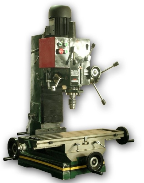

Na razie mam tylko takie zdjęcie
Co byś chciał wiedzieć
clipper7
Posty w temacie: 9
Posty: 2368
Post napisał: clipper7 » 18 wrz 2007, 08:02
Chciałbym wiedzieć, jak się sprawuje, czy ma luzy na wrzecionie, jak działa ruch pionowy, czy otwory wychodzą okrągłe a nie kwadratowe, co trzeba przerobić, czy próbowałeś coś wyfrezować ( bo widzę stolik krzyżowy) itd.

Post napisał: ARGUS » 18 wrz 2007, 21:59
clipper7 pisze:czy ma luzy na wrzecionie
A no niestety ma luzy - im bardziej wysuwasz wrzeciono -tym większy luz Ale jeśli chodzi o wiercenie to nie ma z tym większego problemu
tylko jest to troszkę upierdliwe ale przy frezowaniu
wymiar się gibie o 0,5 a to troszkę za dużo
clipper7 pisze:jak działa ruch pionowy
Dobrze , nie narzekam :-) płynnie bez zacięć Otwory wychodzą okrągłe :smile: ale średnicówką nie sprawdzałem Zamontowałem stół krzyżowy "promy" i męczę maszynkę do granic możliwości Wierciłem otwory fi 30 potem rozwiertak fi 32
Zabielałem spawy na profilach frezem fi 35 Wyciąłem frezem otwory w blasze 1mm
Stal idzie ciężko ale mały wiór i nudne kręcenie kółkiem
aluminium dużo lepiej ale też by sie przydał posów --coś muszę wykombinować
Parę zdjęć
Obrazek Obrazek Obrazek Obrazek Obrazek Obrazek Obrazek Obrazek Obrazek Obrazek
Przeróbki hm
zależy do czego ma służyć
1 - listwa zębata na rurze kolumny strasznie żęzi
2- Pośrednie koło pasowe ma spory luz i przy obciążeniu wpada w wibracje
3- Napinacz pasów klinowych sam sie luzuje
4- Osłona przekładni pasowej za delikatna -chałasuje przy pracy "na luzie"
5 - Łożyska ww wrzecionie po 15 minutach pracy 2 000 obr/min mocno sę grzeją
jest tego sporo
ale ogólnie jako wiertarka --sprawuje się dobrze
a chcąc mieć frezarkę o przyzwoitych parametrach
Najlepiej wykorzystać co zrobił Chińczyk i przerobić "po swojemu"

Możecie napisać ile kosztuje owe cudo NUTOLa ? ja zabrałem się za przerobienie owego cuda (fotka poniżej) jedno co kuszące było to cena i to że można było je widzieć jak pracują . Modyfikacja będzie polegała na : zianie śrub na kulowe , serwa i falownik .. Dodam że maszyna prawie identyczna jak na stronce http://www.industrialhobbies.com/
