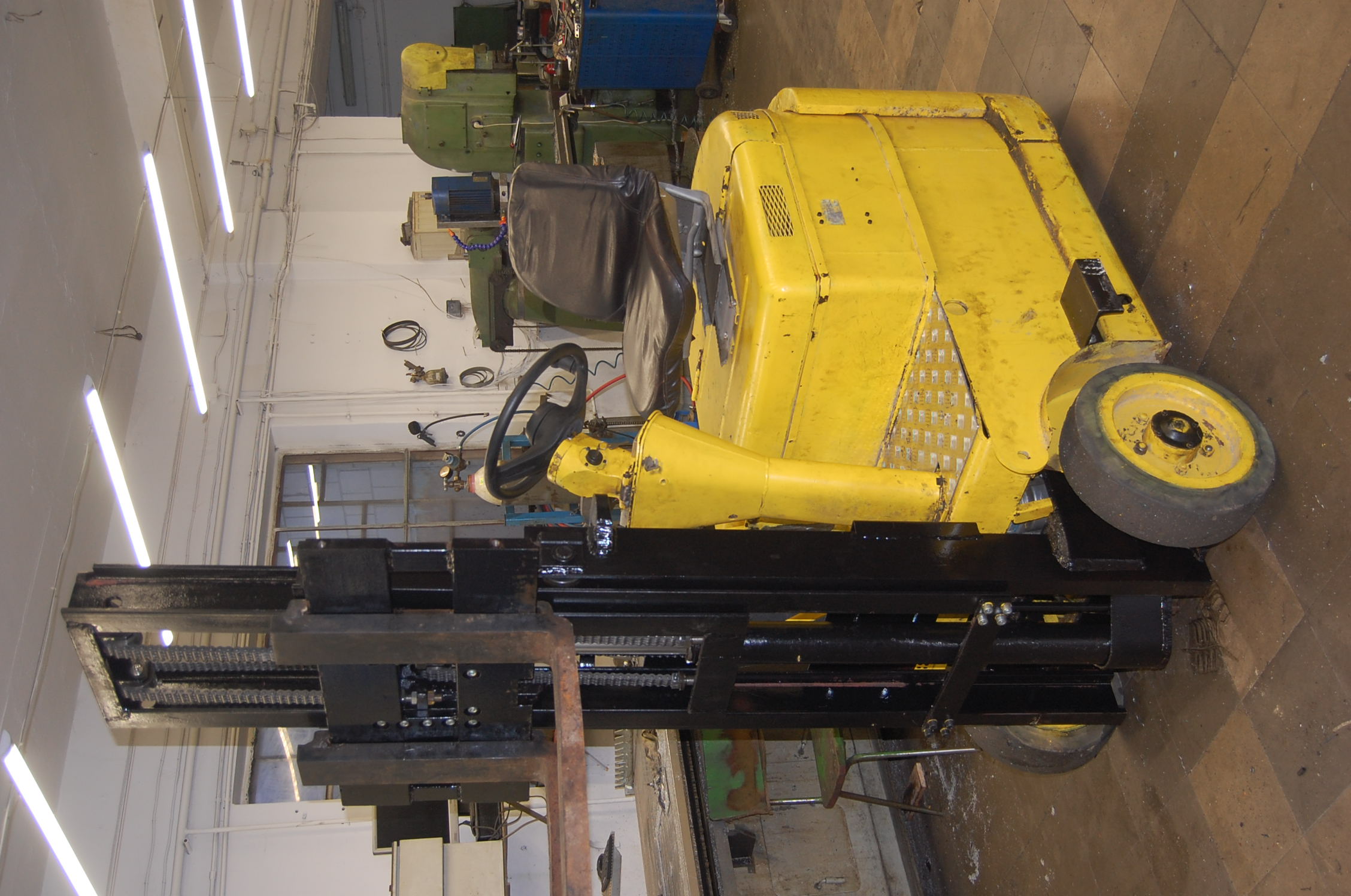

No to koniec zabawy. Nówka sztuka, nie śmigana :)
Na sterowniku i ze ślicznie działającym wspomaganiem.

Nie ma porównania, sama przyjemność :)
Rusza delikatnie , zawraca w miejscu bez wysiłku.

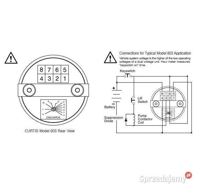

A tak z ciekawości akumetr to masz w ww-ce założony ? bo na jednym zdjęciu widziałem amperomierz .
Posty w temacie: 58
Posty: 17237
Re: Modernizacja napędu widlaka WW-1207
#126
Post napisał: kamar » 12 lut 2022, 10:05
Nie mam. A warto ?
A jeśli warto, to jaki ? Poznański czy taki z motogodzinami ?
tristar0
Posty w temacie: 55
Posty: 3076
#127
Post napisał: tristar0 » 12 lut 2022, 10:41
Obrazek No nie wiem czy warto rozładować baterię do zera , akumetr wyłącza np hydraulikę przy rozładowanej baterii ale jazda działa żeby można było dojechać do ładowarki, jak coś to mam kilka kilogramów .
