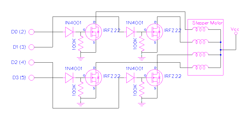

Mam pewien problem natury technicznej. Potrzebuję sterować silnikiem krokowym w przedziale 0-600 obr/min. Posiadam sterownik który steruje silnikami do 2.5A niestety aktualnie potrzebuję coś na większy prąd powiedzmy 5A. http://www.pompydozujace.com/sterownik- ... p-376.html czy da się jakoś dodać to tego układu inny układ który by taki silnik uciągnął? bardzo proszę o pomoc.
[EDIT]
Chciał bym dodać informację że do sterownika podpina się zasilanie 12-24V oraz sygnały silnika (A+A-B+B-)

Tego sterownika nie przerobisz. Jest to zintegrowany mikrokontroler (z odpowiednim oprogramowaniem) i sterownik silnika.
Musisz poszukać innego modułu sterowania na większy prąd silnika.

hmmm. mnie w sumie nie chodziło o ingerencję w ten sterownik tylko wykorzystanie styków gdzie się podłącza silnik i dołożyć dodatkowy sterownik http://www.ebmia.pl/sterownik-silnika-k ... 26110.html lub jakiś inny układ sterowniczy. Jeśli miał by Pan coś podobnego na oku prosił bym o wskazanie mi miejsca gdzie szukać. był bym wdzięczny

Nie tędy droga. Jeżeli już, to należałoby wylutować istniejącą końcówkę mocy i w jej miejsce spróbować dopiąć inną mocniejszą. Jednak wszystko zależne jest od tego jaki to układ i jakie tam są sygnały sterujące. Bez wiedzy elektronicznej i podstawowych narzędzi się nie obędzie.
Przez wyjścia na silnik na prawdę nie da się podłączyć nic innego jak tylko silnik :)

marand68 - pod wyjścia da się podłączyć tranzystory wykonawcze mocy (MOS-FET) nawet kilka równolegle.

Yarec - może i się da - ale jakiś schemat , przykład.
Jak podłączyć do konkretnego układu tranzystory.

Post napisał: Yarec » 21 cze 2016, 21:36
przykład :

przykład czego ?
wygląda jak końcówka z jakiegoś układu drajwera.
jak to podłączyć do np l298 - albo do jakiegoś tbxxx.
mam akurat jakiś w sumie zbędny sterownik na l297/298 i chętnie spróbuję.
a jak zadziała to kupuję na allegro te małe ( stepstik - czy jakoś ) i narobię sterwników.

Post napisał: Yarec » 21 cze 2016, 22:32
Nie mogłem edytować i "znikł" cały wpis wraz z ze schematem (png) a nie mogę/umie załączyć pliku PDF - karamba, jak odzyskam to prześlę.
A podpiąć pod wyjścia sterujące (HEXFETy są sterowane napięciowo )
