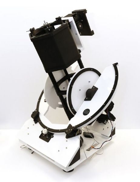

Od jakiegoś czasu myślę czy dało by się w domowych warunkach przekładnię ślimakową zrobić - najlepiej ze sklejki
Mama taką małą z ebay, ślimak stalowy a ślimacznica z plastiku, ale to za małe.
Widziałem jak ludzie na tokarkach to robią z metalu.
Nie mam pomysłu za bardzo ale jedyne co mi przychodzi do głowy to wyciąć na frezarce tarczę ze sklejki, taką z 200mm średnicy lub więcej, nakleić coś dookoła niej i w jakiś sposób zrobić w tym odcisk trapezówki, tylko jak i w czym to odcisnąć?
Może potem z tego foremkę zrobić i odlać z epoxy.
Nie wiem jak się do tego zabrać, ale chciałbym coś takiego mieć
Na zdjęciu przykład, wydrukowany na reprapie. Jakoś te moje wydruki nie przkonują mnie do zrobienia takiego czegoś. I to nie jest ślimak na zdjęciu - większa szansa na luzy i wibracje.

Jak masz tokarkę to zrobisz bez problemu .
w uchwyt gwintownik - podpierasz kłem
ściągasz imak - no oś pakujesz kółko wytoczone z plastiku jakiegoś- blokujesz go żeby nie goniło góra - dół.
i na małych obrotach dojeżdżasz .
gwintownik wcina się w materiał - obraca go .
wziąłbym jakiś większy - M14 np.
to tak w skrócie.
parę prób i idzie.
robiłem z ciekawości .
pzd.

Dzięki.
Niestety nie mam tokarki. Bym musiał znajomego prosić, ale to za darmo nie jest.
Może i coś takiego zrobię, ręczną tokarkę
Onatos - taki wynalazek to ja zrobiłem 3 lata temu i zupenie o tym nie pomyślałem
Ale jak tarcza ma być duża to może być kłopot z obracaniem gwintownika.

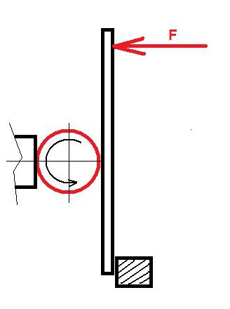

wtedy gwintownik zamiast zamocować bezpośrednio w uchwycie tokarki/wiertarkikak pisze:Ale jak tarcza ma być duża to może być kłopot z obracaniem gwintownika.
można obsadzić pośrednio w przedłużce,
http://domtechniczny24.pl/przed%C5%82u% ... 3%B3w.html
w długiej oprawce,
zastosować gwintownik maszynowy długi,
(jeśli gwintownik długi nie ma nakiełków do ostrzenia tylko stożki,
to do podparcia zamiast typowego kła w koniku dajemy wewnętrzny,
ewentualnie nawet obsadzamy gwintownik w pasującej średnicą wewnętrzną rurce jako przedłużce (np nabijamy w miedzianą, mosiężną, itp), lub specjalnie wykonanym trzpieniu

Ale czy gwintownik na takim przedłużeniu będzie wystarczająco na tarczę naciskał?
Jak robiłem tym moim "przyrządem" ze sklejki gwint na śrubie, to dociskałem gwintownik do śruby kawałkiem sklejki, bo za płytki gwint wychodził. I tak jeden gwintownik złamałem.

Docisk z przekładnią Można i tak, bezpieczniej. Ja bezpośrednio na gwintownik naciskałem.
