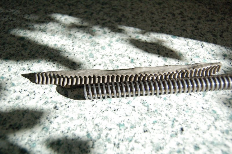

Zrobiłem wczoraj odcisk trapezówki, żeby zobaczyć jak to wygląda i wygiąłem go lekko...

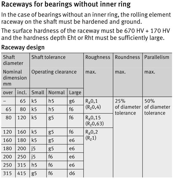

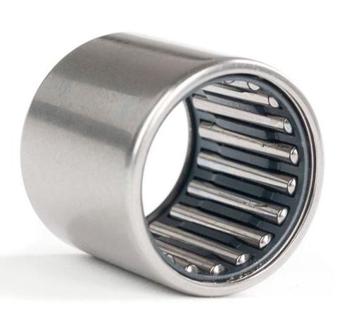

Nie mam tokarki i szukam czy nie ma jakiś łożysk pasujących na wałek stalowy fi 20mm bez toczenia. Wałek ma się obracać w łożysku wokół własnej osi.
Nie mam w tej chwili żadnego wolnego łożyska liniowego żeby sprawdzić czy da się nim obracać na wałku i ile luzu jest.
Ale czy np. w takie łożysko o średnicy wewnętrznej 20mm da się wsadzić wałek o średnicy 20mm? Czy trzeba toczyć?
Posty: 12402
Post napisał: RomanJ4 » 05 paź 2016, 01:26
Tu są dwa kryteria:
- dokładna średnica wałka
- jakość powierzchni. Musi być szlifowana, utwardzona by zapewnić długą żywotność łożyska, bo powierzchnia po toczeniu się nie nadaje..
kak
Posty: 1224
Lokalizacja: Dania
Post napisał: kak » 05 paź 2016, 12:58
Dzięki. Czyli można gdzieś kupić wałki o średnicy 19,99mm :-)
Bo po co by robili łożyska do których wałków nie ma. Albo łożyska są ciut większe niż to co piszą.
Na łożyskach liniowych też jest napisane np. 20 i wałek 20 do nich pasuje.
Posty: 12402
Post napisał: RomanJ4 » 05 paź 2016, 13:29
Takie łożyska najczęściej stosuje się do dedykowanych do współpracy z nimi części. Przykładem są np wały korbowe motocykli, wałki skrzyń biegów, itp, a niekoniecznie normalia jak chociażby handlowe śruby czy wałki, w których rozrzut dokładności wykonania nawet w obrębie jednego typu może być bardzo duży (vide np śrubki).
Nie twierdzę, że nie można ich do nich zastosować, ale zapewne trzeba by dokonać selekcji wymiarowej poszczególnych konkretnych egzemplarzy, lub zastosować ich modyfikację.

Wałek ciągniony ma kilka setek na minus.
