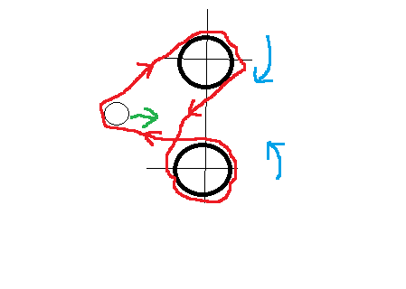

dzieki wielkie Roman za informacje. Po przeczytaniu twego postu wpadłem na pomysl. co sądzicie o tym pomysle zamocowania napinacza??? Z obliczen wynika ze przekładnia pasowa bedzie miec dwa pasy. Czy zw takim polozeniu napinacza pasy o siebie nie beda się tarły?

Jeżeli to ma być na paski klinowe, to albo musisz skręcić o 180° pasek przy przejściu z górnego koła na dolne, i to samo z napinacza na górne koło (albo z dolnego na napinacz).

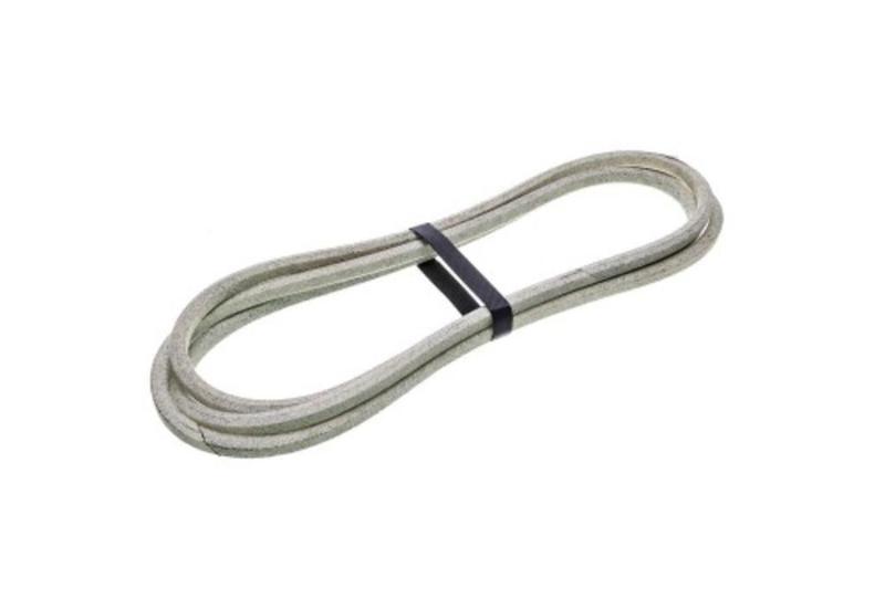

Lub zastosować paski klinowe symetryczne(obustronne) np tego typu

a moglbyś jakis schemat narysowac o tym co mowisz bo ciezko mi to wyobrazic. Właśnie zstanawialem sie nad pasem symetrycznemy. Jak mozesz to przedstaw mi schematy w paincie jak mozesz dla klinowego zwyklego i obustronnego
