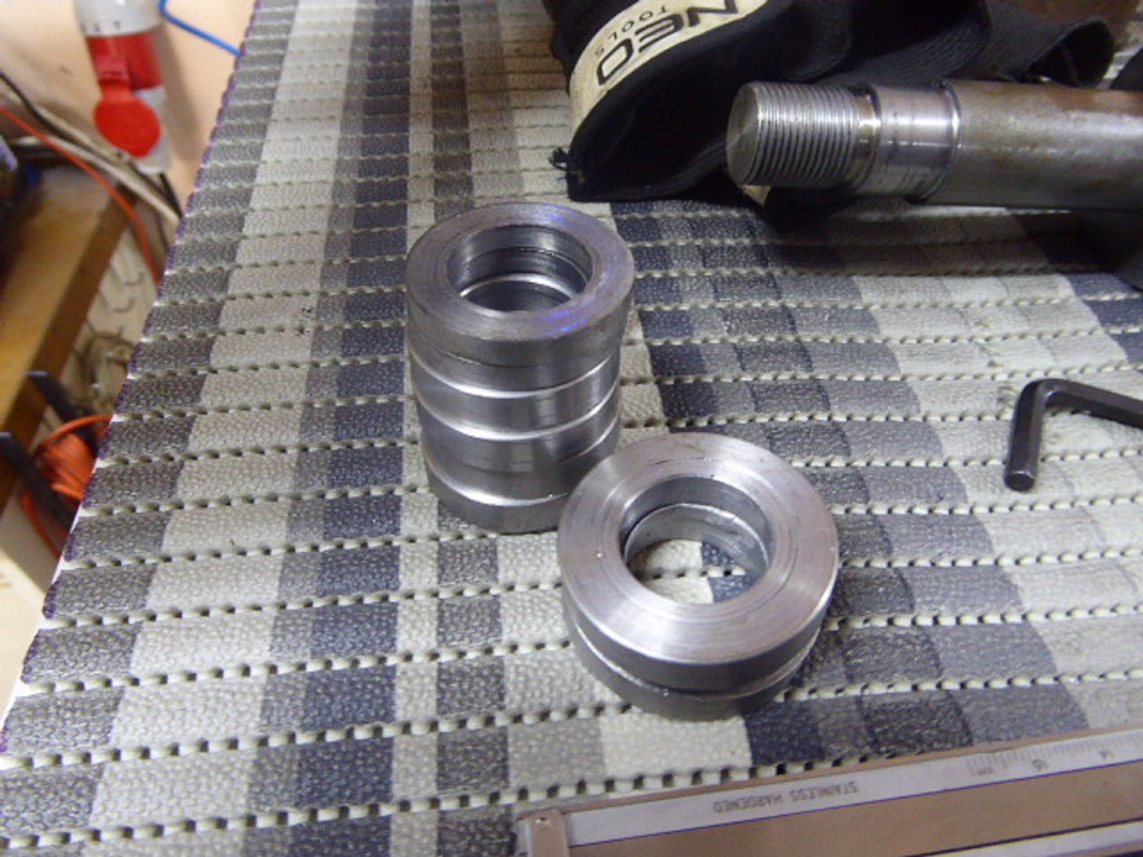

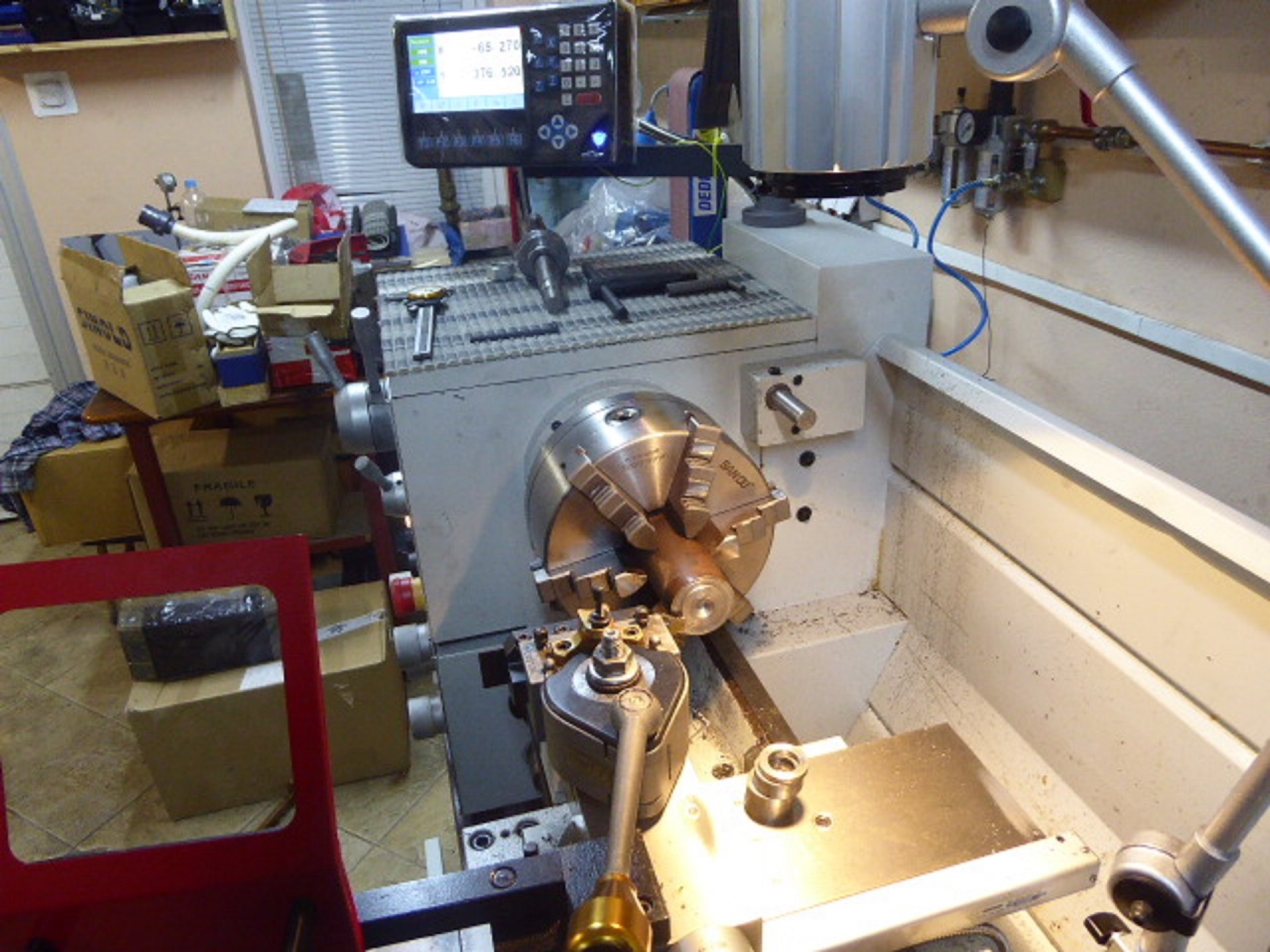

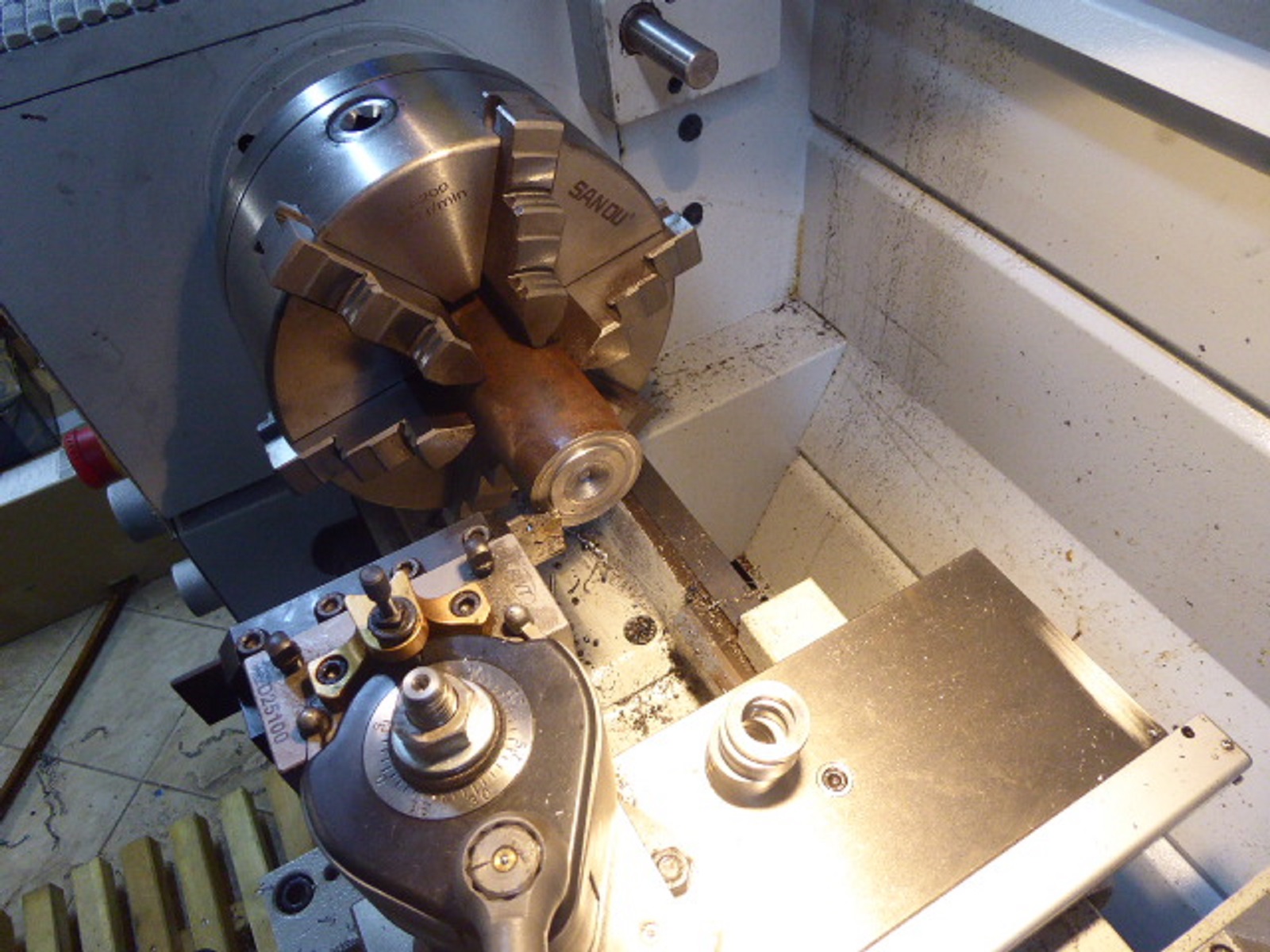

reactor pisze:Tokarka: MTP CZ1440G/1 (360x1000)
Doświadczenie: Początkujący!
Panowie zniszczyłem już dwa przecinaki w dość szybkim czasie!
Na podobnej tokarce (CQ6236Kx1000) np ciąłem listwą SECO 32mm z płytką LFMX szerokości 3mm pierścienie ⌀32/22mm i ⌀40/22mm z wałka materiał C45(wałek ⌀52mm) , obroty 700, posuw ręczny.
Obrazek Obrazek
Mimo tego, że typowe LFMX mają spore ujemne mikrofazy ochronne
przecinanie na sucho idzie poprawnie, a z chłodzeniem/smarowaniem jeszcze lepiej(dlatego polecam smarowanie przy cięciu wszędzie tam gdzie to nie jest niewskazane)

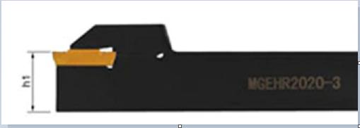

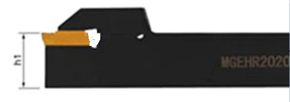

reactor pisze:Płytkę ponownie utrąciło z 4-5mm, nóż przeżył (nic mu się nie stało). Tą samą utrąconą płytkę obróciłem i założyłem. Uciąłem kilkanaście detali i płytkę znów utrąciło, a nóż tym razem zniszczyło!
podejrzewam, że wyglądało to tak:
zamiast
I nic dziwnego jak płytka straciła wymiar i oparcie o gniazdo zapobiegające cofnięciu w poziomie.
To i tak, że sam docisk utrzymał wystarczająco długo do ucięcia kilku detali, i nie poleciała na pierwszym...

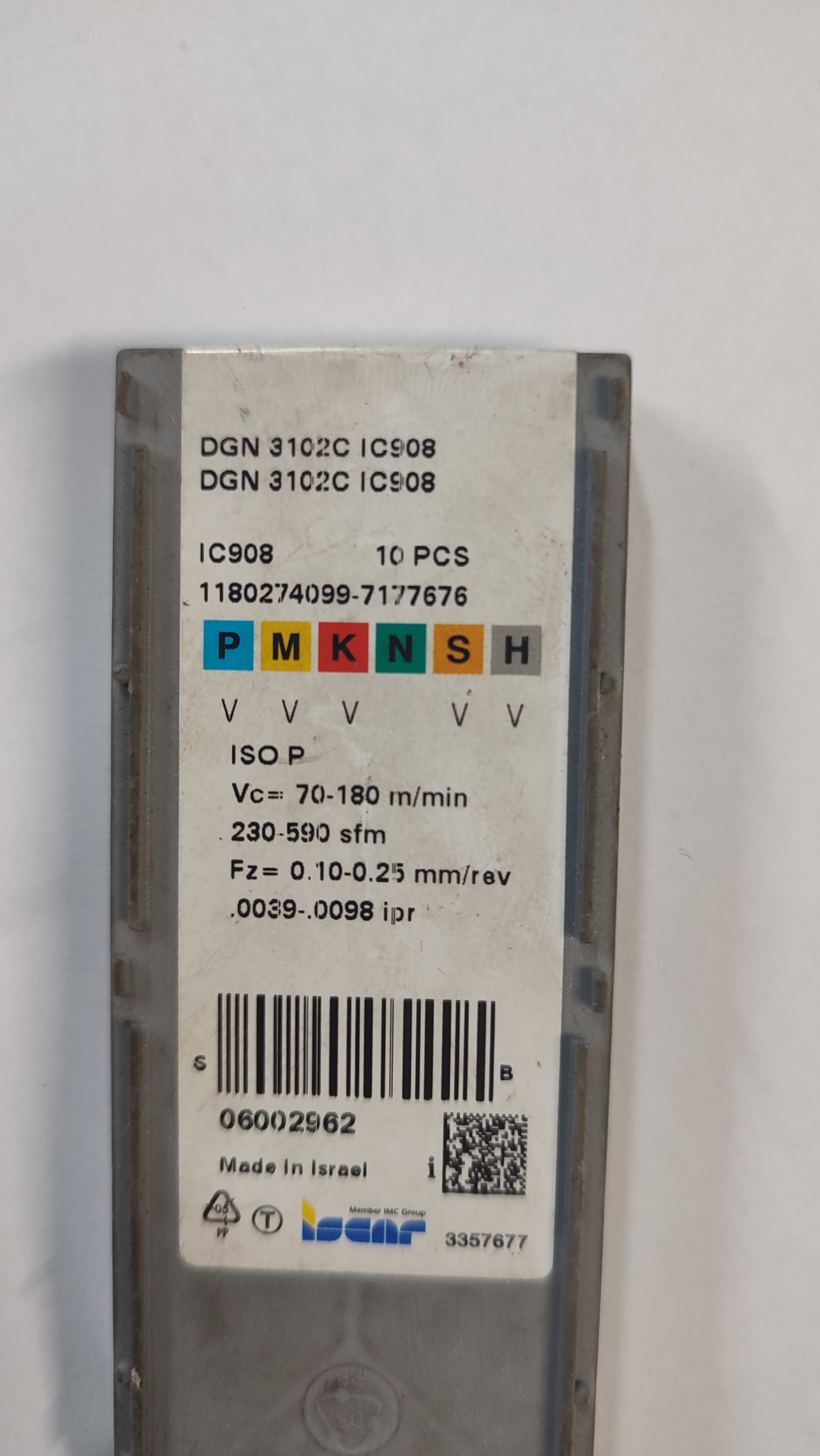

Dawid92
Posty: 188
Rejestracja: 27 kwie 2011, 00:13
Lokalizacja: Śląsk
Re: Przecinak i listwa ucinająca... Zniszczyłem już dwa! :(
#28
Post napisał: Dawid92 » 07 lis 2022, 12:23

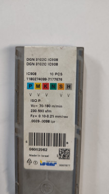

szopenn pisze: ↑
06 lis 2022, 19:34
tuxcnc pisze:Wbrew pozorom urwać uchwyt albo zgiąć wrzeciono wcale nie jest tak trudno, o rozwaleniu łożysk nie wspominając...
te płytki które on ma długo i tak nie posłużą, to jest chinska podróba. W katalogach kolroy podobnie jak i w sandvik jest podana spodziewana trwałość płytki - to nie są jakieś wielkie odstępstwa od normy jeśli utnie tą płytką 10 wałków a nie 15 na gorszej maszynie. mgmn to chyba akurat wymysł kolroy, nie wiem czy w ogóle np w iskarze występuję te płytki.
Iscar załączony na obrazku pasuje do tych chińskich uchwytów mgmn.
Iscar
szopenn
Posty w temacie: 9
Posty: 2423
Lokalizacja: Lublin
#29
Post napisał: szopenn » 07 lis 2022, 18:07
Dawid92 pisze:Iscar załączony na obrazku pasuje do tych chińskich uchwytów mgmn.
git uwaga!!
WZÓR
Posty w temacie: 8
Posty: 8583
Lokalizacja: Oława
#30
Post napisał: WZÓR » 07 lis 2022, 18:12
szopenn pisze: ↑
07 lis 2022, 18:07
git uwaga!!
Tylko znajdź tak głupiego tokarza , który takie ( w cenie) płytki używałby w tak lipnej oprawce.
..... , zwykle jest odwrotnie.
Ktoś , coś kupił na pchlim targu za 1/4 ceny .
Po zużyciu oryginałów przestraszył się ceny nowych i szukał zamienników do oryginalnego trzonka / oprawki , zwykle z mizernym skutkiem.
Mowa tu o płytkach rzecz jasna.
Mariusz.
