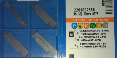

Ja też tego nie robię ręcznie bo po to jest CNC :D poprostu stój i pilnuj maszyny , pęknie płytka to dajesz stop i tyle, a czy ja wiem czy te 1200 obrotów i posuw 0,015 to kosmiczne prędkości , jak dla mnie to raczej bardzo zachowawcze...

Post napisał: jasiu... » 09 lis 2022, 16:25
Półtorej setki posuw? :shock:
I nie będzie się ścierało ostrze?

Post napisał: WZÓR » 09 lis 2022, 16:35
jasiu... pisze: ↑
09 lis 2022, 16:25
Za to obrotami nadrabiają. :D

Post napisał: jasiu... » 09 lis 2022, 18:41
Mariusz, dla przecinaka prędkość skrawania nie powinna być dla miękkich stali mniejsza niż 60 m/min. Oczywiście stała prędkość skrawania, o ile maszyna ma taką opcję. Tak, z ograniczeniem, żeby nie rozkręciło się do niebotycznych obrotów, bo może po odcięciu zabić.
Mnie chodzi o to, że nie wyobrażam sobie cięcia z mniejszym posuwem, niż 3-4 setki. A jak materiał miękki, to i ponad 5 setek pójdzie. Wiem, chińczyk może nie uciągnąć, szczególnie jak płytka szersza, ale odcinanie na mało sztywnych maszynach z góry trzeba sobie darować. Bo będzie drżało i płytka się będzie wyszczerbiać, aż ją urwie.

Post napisał: WZÓR » 09 lis 2022, 18:47
jasiu... pisze: ↑
09 lis 2022, 18:41
.... , ale odcinanie na mało sztywnych maszynach z góry trzeba sobie darować. Bo będzie drżało i płytka się będzie wyszczerbiać, aż ją urwie.
To dlatego mój kumpel , swego czasu kończył docinać brzeszczotem. :mrgreen:
