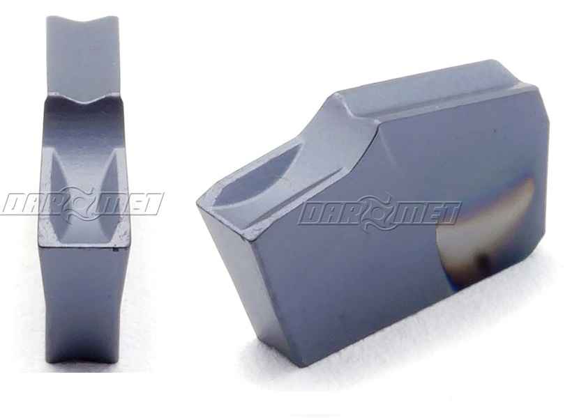

Dodane 59 minuty 1 sekunda:
reactor pisze:Płytkę ponownie utrąciło z 4-5mm, nóż przeżył (nic mu się nie stało). Tą samą utrąconą płytkę obróciłem i założyłem. Uciąłem kilkanaście detali i płytkę znów utrąciło, a nóż tym razem zniszczyło!
podejrzewam, że wyglądało to tak:
zamiast
I nic dziwnego jak płytka straciła wymiar i oparcie o gniazdo zapobiegające cofnięciu w poziomie.
To i tak, że sam docisk utrzymał wystarczająco długo do ucięcia kilku detali, i nie poleciała na pierwszym...

te płytki które on ma długo i tak nie posłużą, to jest chinska podróba. W katalogach kolroy podobnie jak i w sandvik jest podana spodziewana trwałość płytki - to nie są jakieś wielkie odstępstwa od normy jeśli utnie tą płytką 10 wałków a nie 15 na gorszej maszynie. mgmn to chyba akurat wymysł kolroy, nie wiem czy w ogóle np w iskarze występuję te płytki.
Iscar załączony na obrazku pasuje do tych chińskich uchwytów mgmn.

Dawid92 pisze:Iscar załączony na obrazku pasuje do tych chińskich uchwytów mgmn.
git uwaga!!
