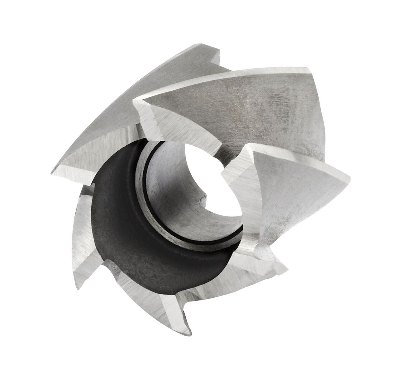

Jedyne co na tą chwilę znalazłem to taki 3- ostrzowy pogłębiacz (powinien tez pracować bokiem).
Maksymalna średnica robocza D=20mm przy chwycie cylindrycznym D=10mm - na zdjeciu środkowy frez.
Ale cena jest dość wysoka - około 260PLN min.

Przy pracy bokiem będzie uderzał w materiał, bo ostrza są daleko od siebie. Ale do planowania się nada.
Poczytałem komentarze pod filmem i było dużo pytań o ten frez. Jest też odpowiedź
WABECO nr artykułu 11921 EAN 4005725119217 frez tarczowy HSS d 35 mm szer. 35 mm
https://www.ebay.de/itm/142421662319

To frezy walcowo-czołowe nasadzane NFCa. Występują w 2 wersjach, także jako 8-zębowe od średnicy ⌀40mm, np polskiego DOLFAMEXA (FENES robi 6-zębowe https://alle gro.pl/oferta/frez-walcowo-czolowy-nfca-40-11707668053)
- zgrubne(tzw. "gryzaki" DIN1880 odmiana NR, NF)
- gładkie DIN1880 odmiana N i W
Jest też odmiana polerowana NFCa-AL do aluminium od ⌀32mm z=4

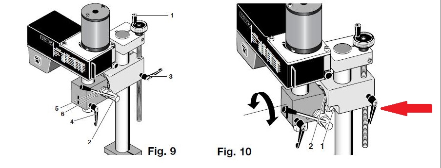

Wczoraj frezowałem twardsze aluminium. Zauważyłem, że przy blokadzie osi "Z" cały układ wrzeciona przechyla się w kątowo, idzie do góry. Inaczej mówąc jak złapię powierzchnię frezem i zablokuję oś "Z" to frez podczas skręcania rączką blokady idzie do góry i lekko w moją (operatora) stronę. Przy luzowaniu jest odwrotnie, frez wcina się w materiał, bo układ opuszcza się na pionowej prowadnicy i (lub) na śrubie od osi "Z".
Pytanie czy blokować w ogóle oś "Z" tą rączką zaznaczoną na rysunku, a może jest jeszcze inna blokada?.

Zawsze blokować, i to w każdej frezarce, nawet produkcyjnej. Chyba, że posuw całej głowicy jest potrzebny do wykonania operacji(ale to rzadkość). To samo dotyczy tulei wrzeciona w głowicy - jeśli podczas frezowania jej posuw nie jest potrzebny do wykonania czynności(np pogłębiania), to należy ją bezwzględnie blokować (zacisk 4). Im mniej luzów - tym lepiej.
Często właśnie się o tym zapomina, i frezy, zwłaszcza kruche węglikowe lecą..
A jeśli mimo to stwierdzisz, ze nadal się przechyla, to już wina wiotkości tej delikatnej konstrukcji.
Dlatego zawsze ostrzegam potencjalnych nabywców podobnych obrabiarek, że masa niestety ma znaczenie. Im większa- tym stabilniejsza jest maszyna (w domyśle także sztywniejsza konstrukcja), zresztą dlatego maszyny przemysłowe swoje ważą...

Potwierdzam. Blokada na kolumnie na stałe (odblokowuję tylko do zmiany wysokości). Tak, trzeba brać poprawkę na podniesienie się po zaciśnięciu. Dlatego po pierwszym przejeździe zeruję skalę i potem opuszczam wg niej.
Blokada pinoli przy frezowaniu poprzecznym zaciśnięta. Przy zagłębianiu się i wierceniu, lekko poluzowana. Na tyle, żeby pinola sama się cofała. W zasadzie do frezowania pionowego dokupuje się precyzyjny posuw osi Z.

Potwierdzam, przy zaciśniętej blokadzie wysokości na kolumnie i zaciśniętej bokladzie pinoli, ta maszynka robi się całkiem sztywna. Wcześniej jeszcze wykasowałem luzy na osiach X,Y.
Wydłużałem rowek z pogłębieniem pod śrubę imbusową, i przy frezowaniu rowka na przelot miałem wszystko zablokowane j.w. Frez D-6mm wysokość frezownania Ap= około 4mm. Stopniowe zagłebianie całą średnicą freza i przy spokojnym kręceniu posuwem nic nie zadrżało i bardzo ładnie skrawało.
To co muszę kupić to na pewno adapter precyzyjnego przybierania osi "Z" oraz sprawdzić blokadę pinoli. Zaciskam na maxa. a i tak zaczyna się cofać do góry, trzeba dwiema rękami lub jakąś laszką dociągać, chyba tak nie powinno być...

A zostaje Ci szczelina po zaciśnięciu? Może wlazł tam jakiś opiłek?
