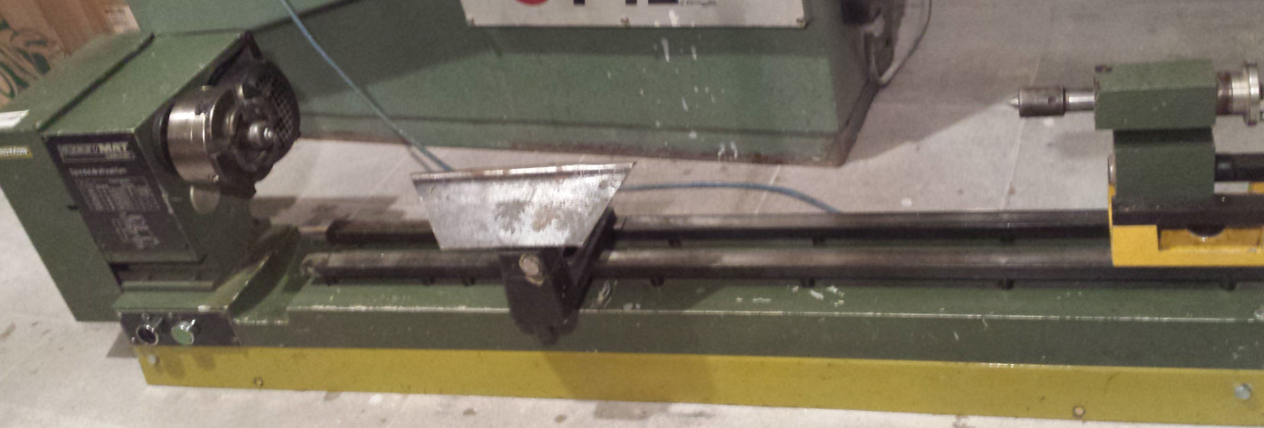

Wczoraj kupiłem tokarkę Proxxon HOBBYMAT Variant MD 65 v150.

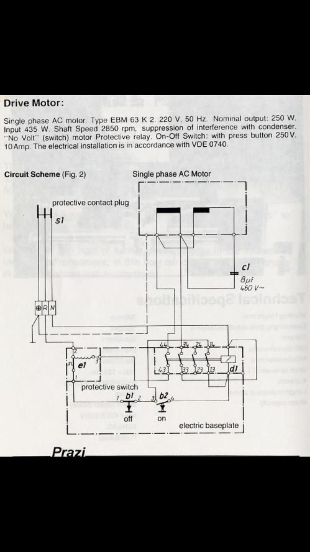

Maszyna jest z 1987 r idziała ale poprzedni właściciel dokonał zmian w instalacji i ominą przyciski start,stop. Maszyna załacza się po podłaczeniu do sieci,tak samo mozna ją wyłaczyć wyciągając wtyczkè z gniazdka. Zależy mi zeby doprowadzić tokarkę do bezpiecznego jej używania i podłączeniu przycisków start stop poprawnie. W sieci znalazłem schemat jednak nie mam pewnosci czy jest odpowiedni do wzorowania sie przy doprowadzenia tokarki przed obecnymi zmianami.

To pokaż ten schemat. Nie wiemy co znalazłeś.

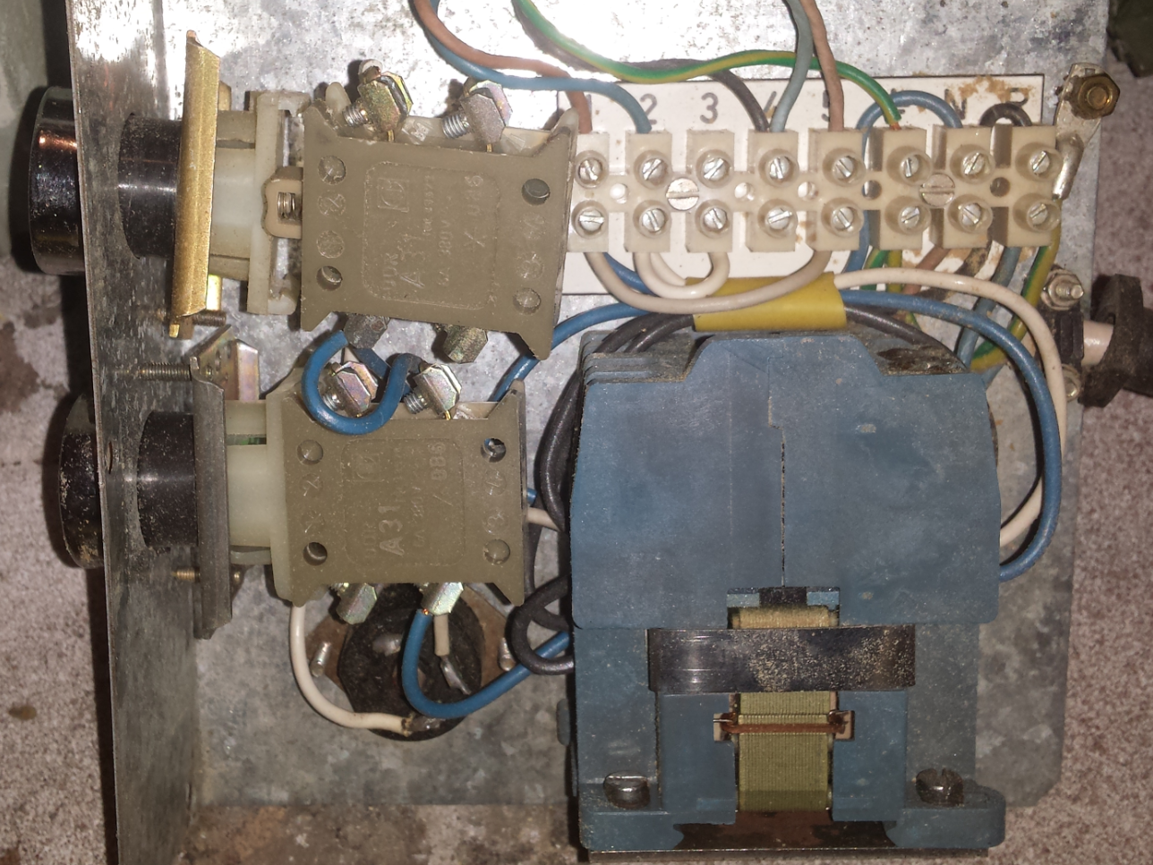

Widzę, że pojawił się schemat. Najpierw sprawdź czy stycznik działa. Wszystkie próby rób podłączając szeregowo żarówkę 100W. W razie zwarcia, po prostu będzie świecić pełną mocą. Jak będzie OK, to będzie lekko świecić. Żarówka szeregowo w kablu zasilającym, przed całym urządzeniem.

Jesli chodzi o elektronikę,moja wiedza i umiejętności konczą się na wymianie gniazdka. Odlaczylem stycznik,rozkrecilem i na górze ktoś włożył dwa gwoździe blokując zeby caly czas był załączony. Bylem prawie pewien że jest uszkodzony skoro jest zablokowany. Wywaliłem gwoździe, skręciłem wszystko jak było i działa. Brak częsci obudowy przycisku ktory wyłacza maszynę,muszę dokupić, poszukać. Da sie wyłączyć wkladajac palec do srodka przycisku.

Czy jak włączysz i wyjmiesz wtyczkę z gniazda, a potem włożysz ponownie, to startuje? Bo nie powinno.

Tak było wcześniej. Teraz po wyjęciu gwoździ o dziwo stycznik działa. Wygląda na to ze kable tez były poprawnie podłączone. Wtyczka jest włączona do sieci a ja mogę włączyć i wyłaczyc maszyne przyciskami. Przycisk stop nie jest kompletny, brak czerwonej części i musze wkładać palec aż do przycisku w srodku.

Nie. Wcześniej po włączeniu wtyczki silnik zawsze startował.
A nie powinien nigdy, niezależnie od stanu w momencie wyjęcia wtyczki. Po to jest właśnie stycznik.
