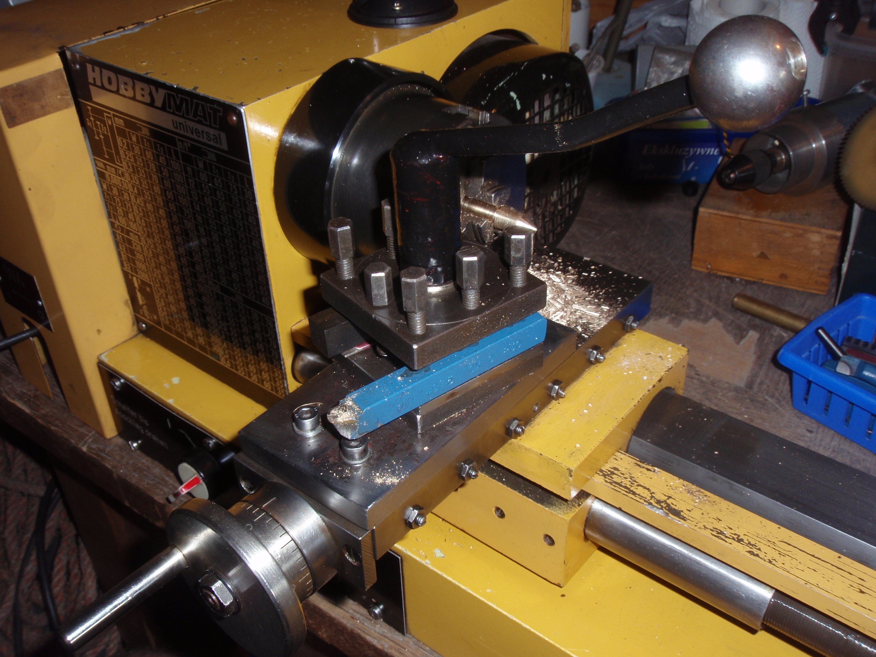

Witam Kolegów. Kupiłem jakiś czas temu Tokarkę Hobbymat MD65 i borykam się z przeróbką jaką wprowadził poprzedni właściciel a mianowicie usunął on suport narzędziowy i w jego miejscu bezpośrednio osadził imak.
Tokarkę chciałbym doprowadzić do stanu pełnej używalności i stąd moje pytanie, czy istnieje możliwość dokupienia gdzieś suportu narzędziowego? Może któryś z Kolegów forumowiczów ma taki suport na zbyciu lub wie gdzie czegoś takiego szukać.

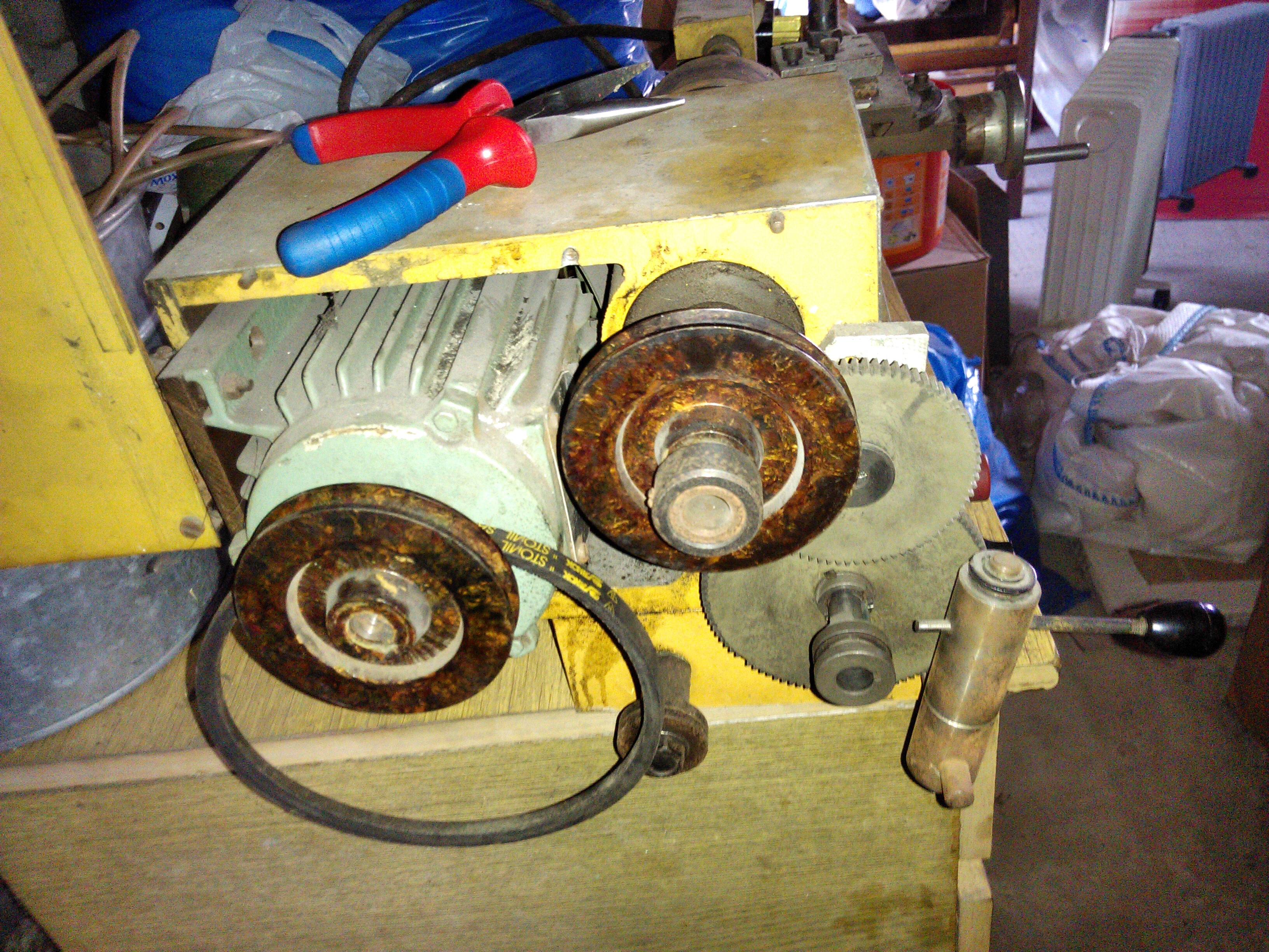

Podszyję się jak kolega wyżej ;)

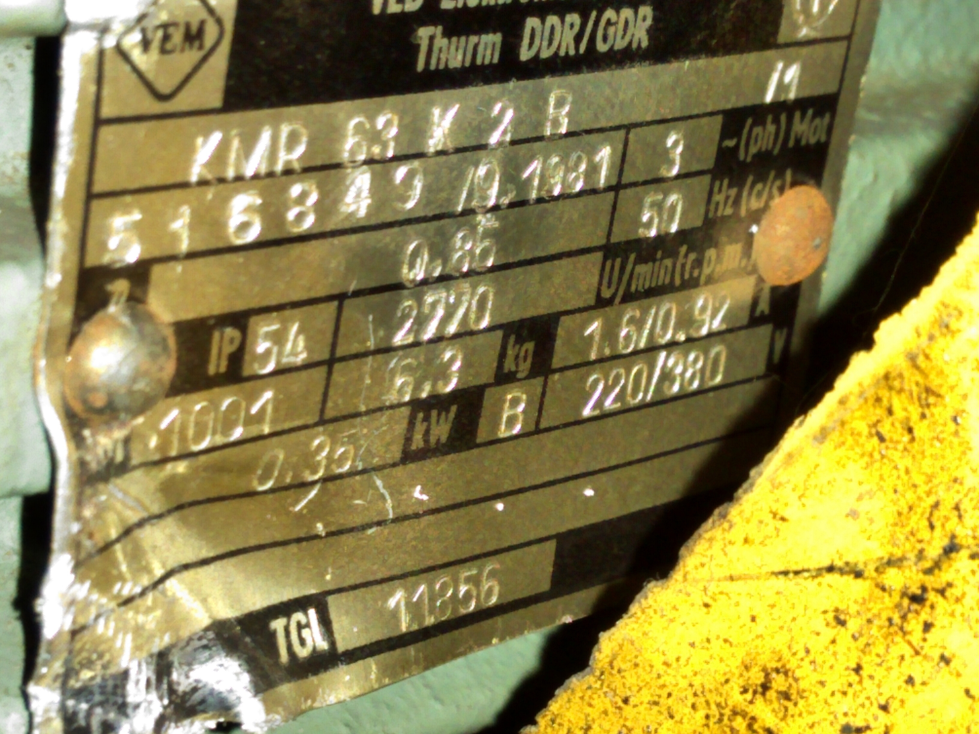

Mam tokareczkę MD65 Standard ale z silnikiem 3fazowym. Czy były wypuszczane w oryginale tokarki z 3 fazowymi silnikami ?
Edit.
Moje sterowanie. Niestety nie za każdym razem silnik się załącza i przydał by mi się schemat elektryczny bo dostęp do elektryki tam jest troszkę utrudniony.
Ostatnio zmieniony 15 wrz 2015, 11:35 przez gigipawel, łącznie zmieniany 1 raz.

Post napisał: RomanJ4 » 15 wrz 2015, 11:34
Możesz sprawdzić
http://gladus63.free.fr/mecanique/MD65_manuel.pdf
http://www.lathes.co.uk/hobbymat/
http://www.glue-it.com/model-engineerin ... ffisZf0c-4
jak widać oryginalny był jednofazowy z uzwojeniem rozruchowym ( i zmianą kierunku obrotów przełącznikiem.

gigipawel
Posty: 142
Rejestracja: 16 paź 2008, 13:51
Lokalizacja: KIELCE
Post napisał: gigipawel » 15 wrz 2015, 11:50
Oj coś ten Edit. nie poszedł Oki.
Moje sterowanie jest identyczne jak na pierwszych zdjęciach. https://www.cnc.info.pl/topics56/tokark ... t49222.htm
Silnik który wydaje się być orginalny:
A tokareczka jeszcze sporo będzie miała nad sobą prac więc chyba założę nowy temat lub doczytam.

Post napisał: zacharius » 15 wrz 2015, 14:29
no to jak już się chwalimy to pokaże moja. może komuś się przyda do liftingu
co prawda jak gadam na filmikach to po rosyjsku ale chyba będzie wiadomo o co kaman.
elektrogitara:
DRO na liniałach ale z innym ekranem + odnowiona elektrogitara (czarny wyswietlacz w koncu zabudowana -lipnie bo lipnie ale zabudowa działa):
na DRO musze jeszcze kiedyś zrobić nalepke na przód i podpiąć tacho od elektrogitary (3cia linia na wyświetlaczu)
z innych bajerów silnik 3f 0,4kW z falownikiem, szybkozmienny imak, zamienione chłodzenie na wiatrak od kompa 140mm
