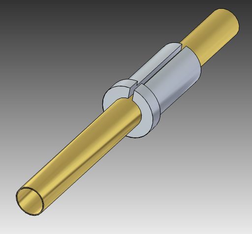

A nie można wsadzić w to pręcika mosiężnego,zacisnąć normalnie i obrobić?
BYDGOST
Posty: 4257
Lokalizacja: Bydgoszcz
Post napisał: BYDGOST » 23 mar 2010, 19:08
Do cięcia cienkich rurek używa się przeciętych tulejek, które dorabia się samemu. Wygląda tak jak na załączonym obrazku. Ścianka tulejki nie może być za cienka, żeby się nadmiernie nie odkształciła. Mocowanie następuje pod wpływem lekkiego odkształcenia oprawki w granicach sprężystości. Po odmocowaniu musi powrócić do poprzedniego wymiaru. Średnica wewnętrzna musi być tak dobrana, żeby rurkę wsunąć z lekkim oporem. Czy do tak delikatnej rurki to wystarczy? - Nie wiem, ale można próbować. Podobnie można próbować z mieszkiem. Jeśli to nie wystarczy to polecam cięcie na drutówce.
