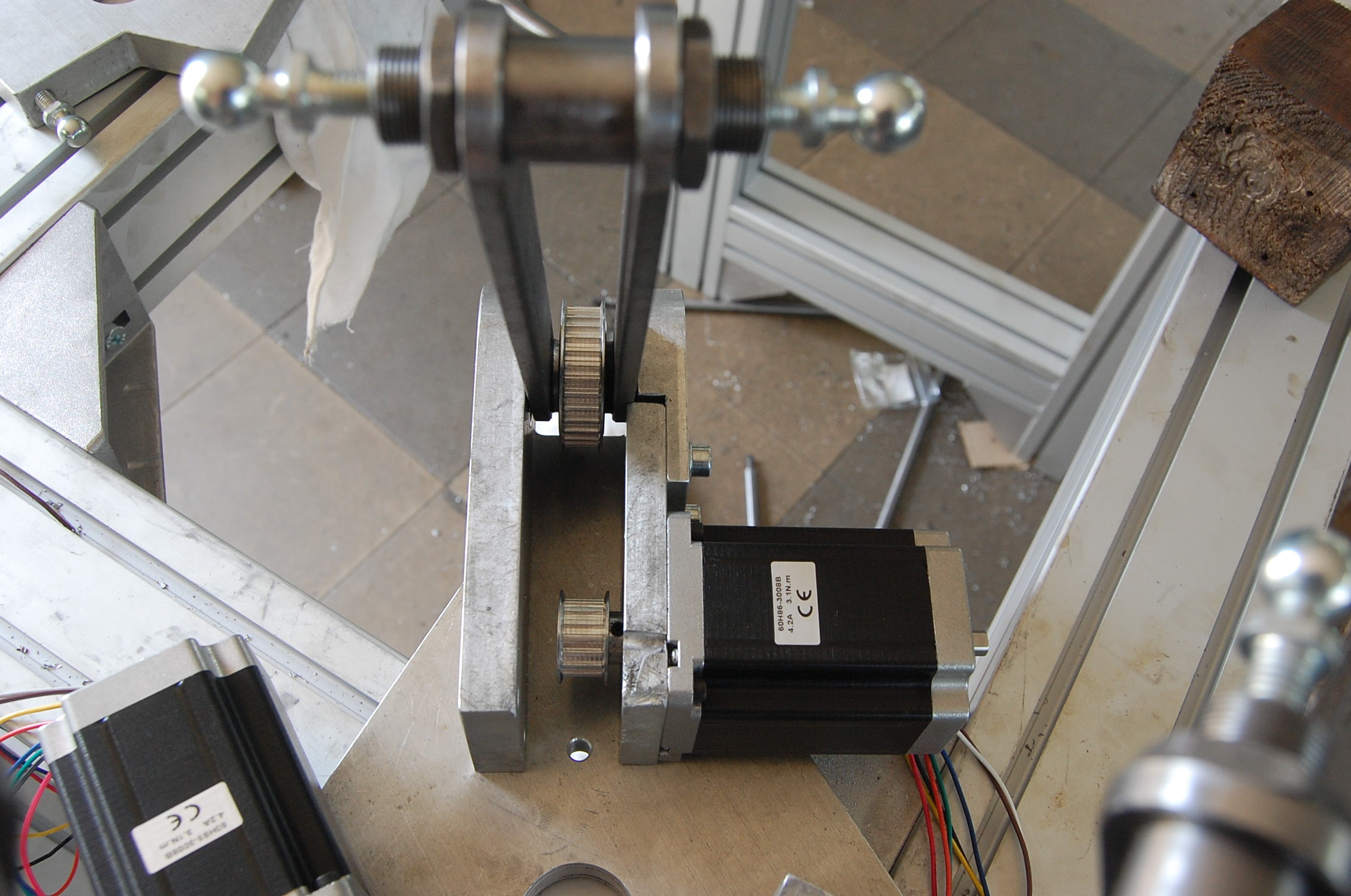

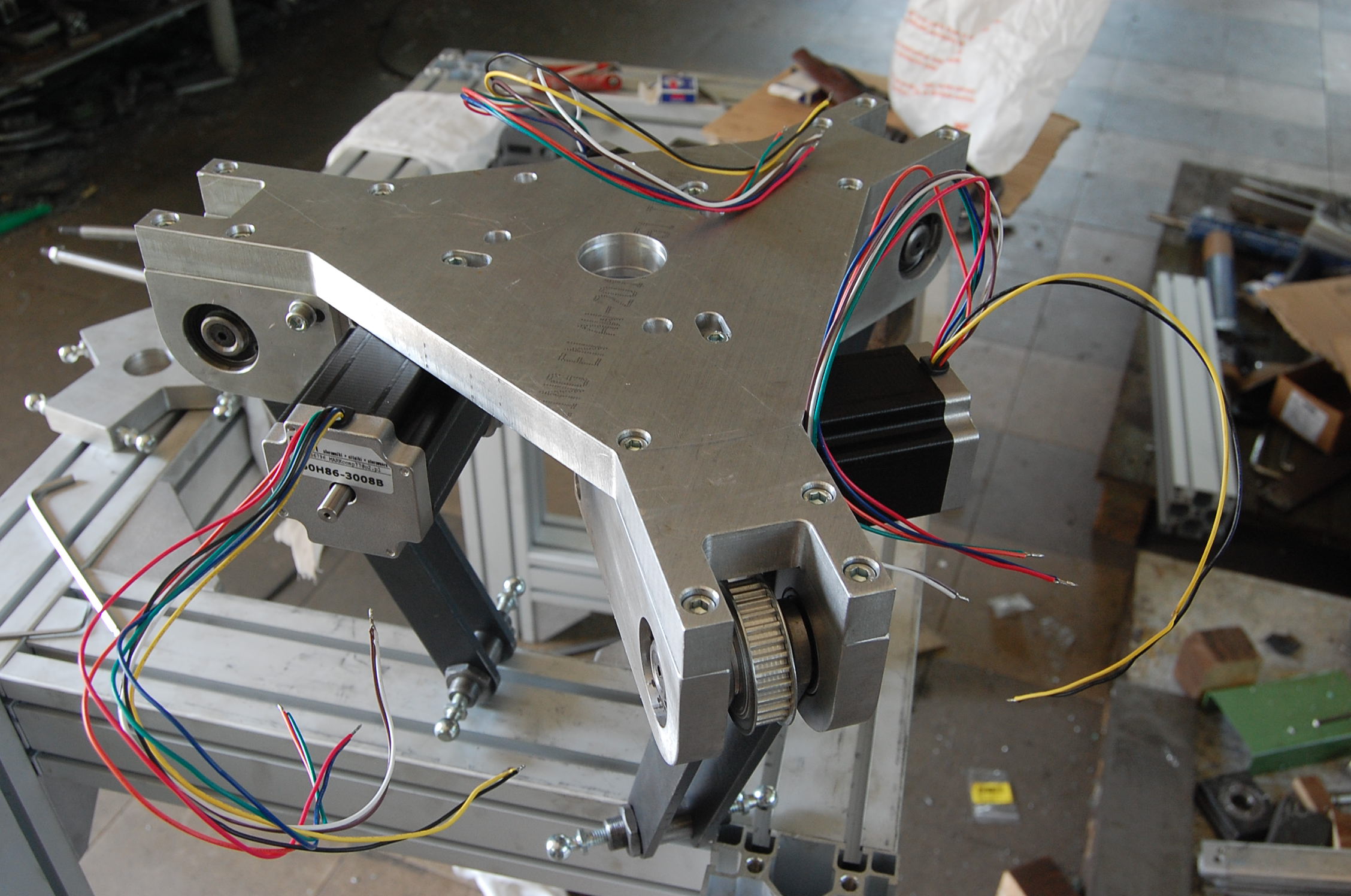

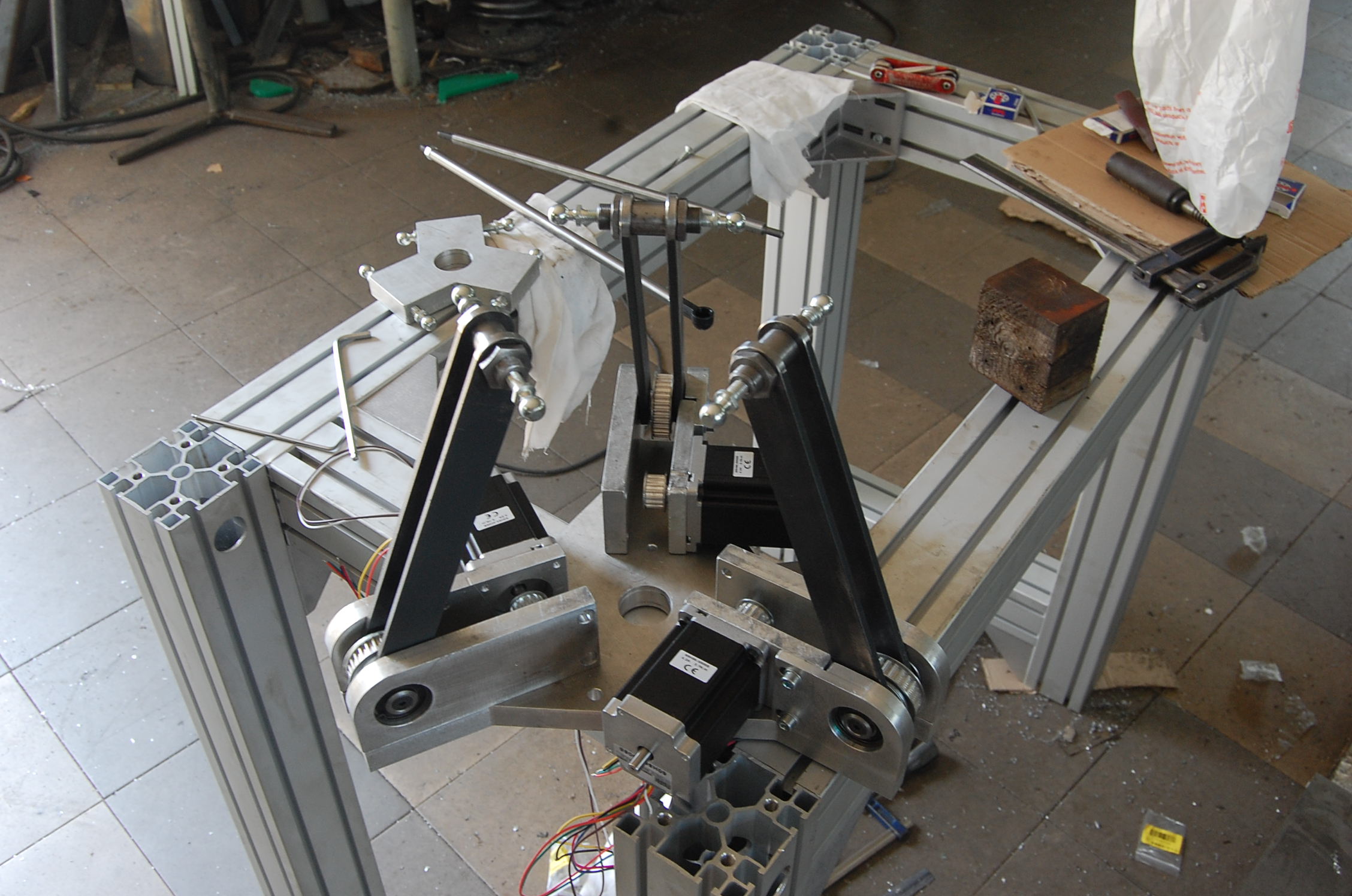

Post napisał: kamar » 30 sie 2018, 11:39
k-m-r1 pisze:
28 sie 2018, 17:37
Więcej zdjęć !
Proszę :)
Obrazek Obrazek
Obrazek Obrazek
251mz
Posty w temacie: 11
Posty: 4534
Re: Prosty robot typu Delta
#28
Post napisał: 251mz » 30 sie 2018, 12:43
Szczerze powiem ,że patrząc na wielkości ramion i przełożenia to mam wrażenie ,że silniki trochę przymaławe :(
Mimo wszystko trzymam kciuki i wierzę w sukces.

Post napisał: k-m-r1 » 30 sie 2018, 13:08
Ramiona chyba sporo przewymiarowane i ciężkie.
