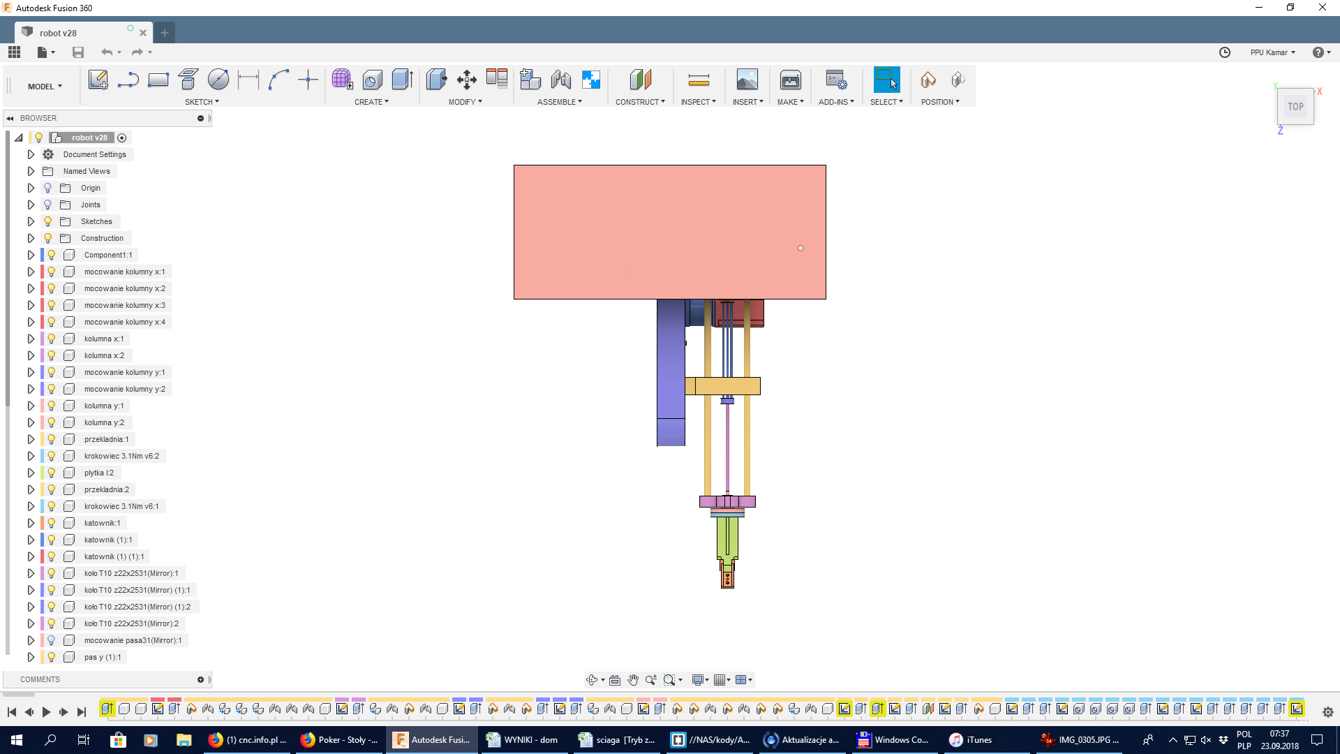

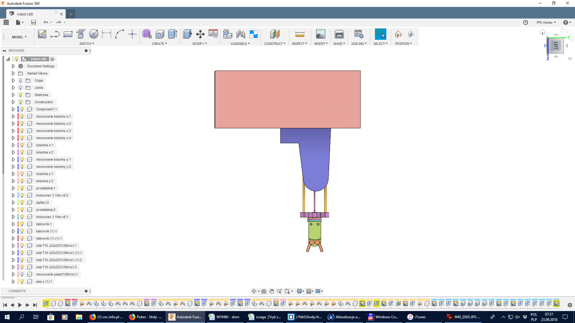

Ostatecznie stanęło na czymś takim :
Obrazek Obrazek

kamar pisze:Ostatecznie stanęło na czymś takim :
Jestem za. :) A z innej beczki dlaczego poprzedni pająk przegrał? Tylko sztywnosć zadecydowała czy jeszcze coś?

Post napisał: kamar » 21 wrz 2018, 21:53
Upierdliwy w obsłudze, upierdliwy w bazowaniu. A jakiś zalet które by to chociaż trochę równoważyły nie widzę.
A wysłać go do klienta to dopiero byłaby porażka. Fajnie to wygląda tylko na filmikach :)

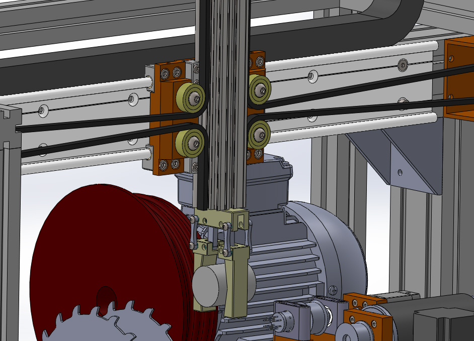

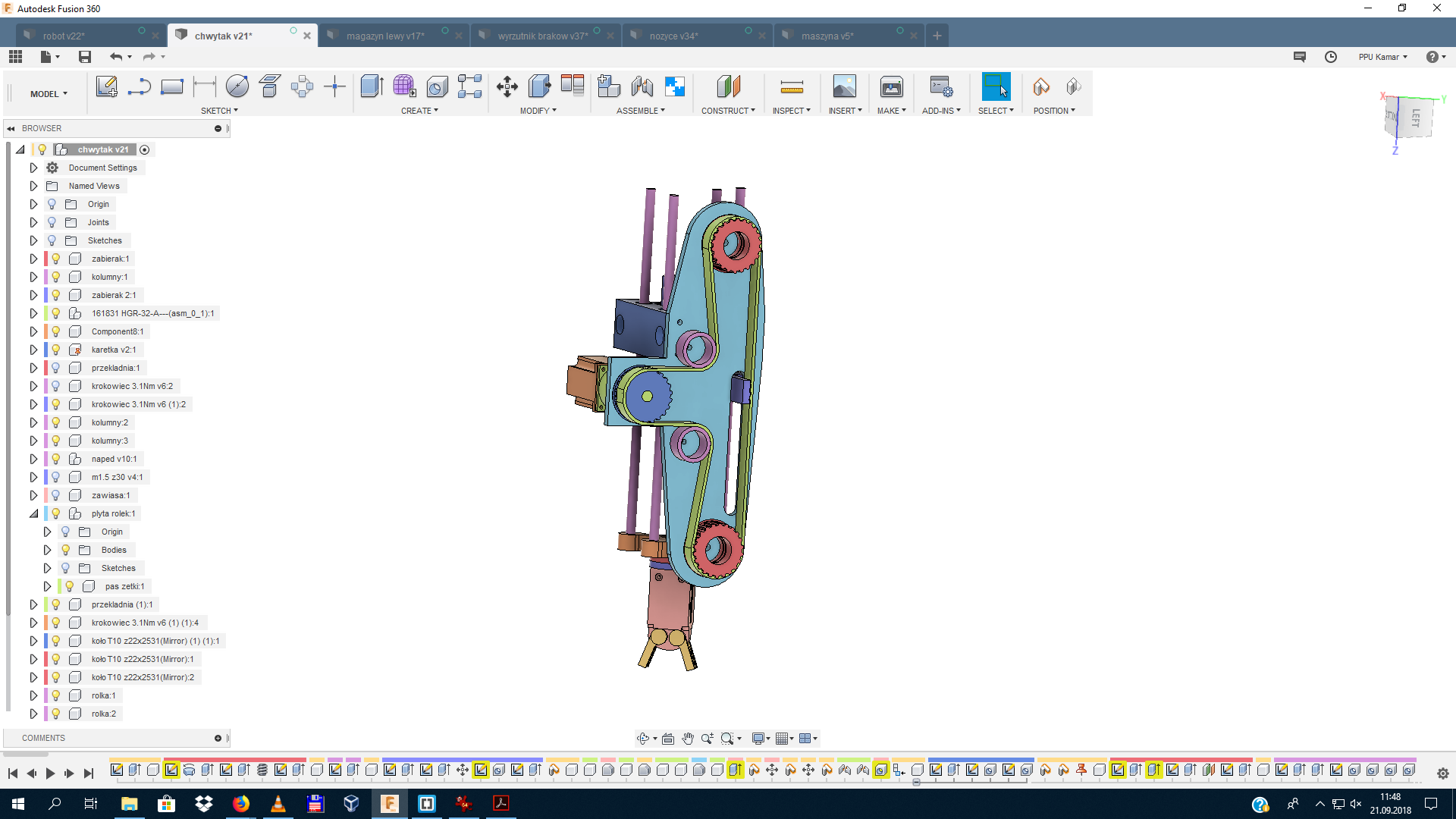

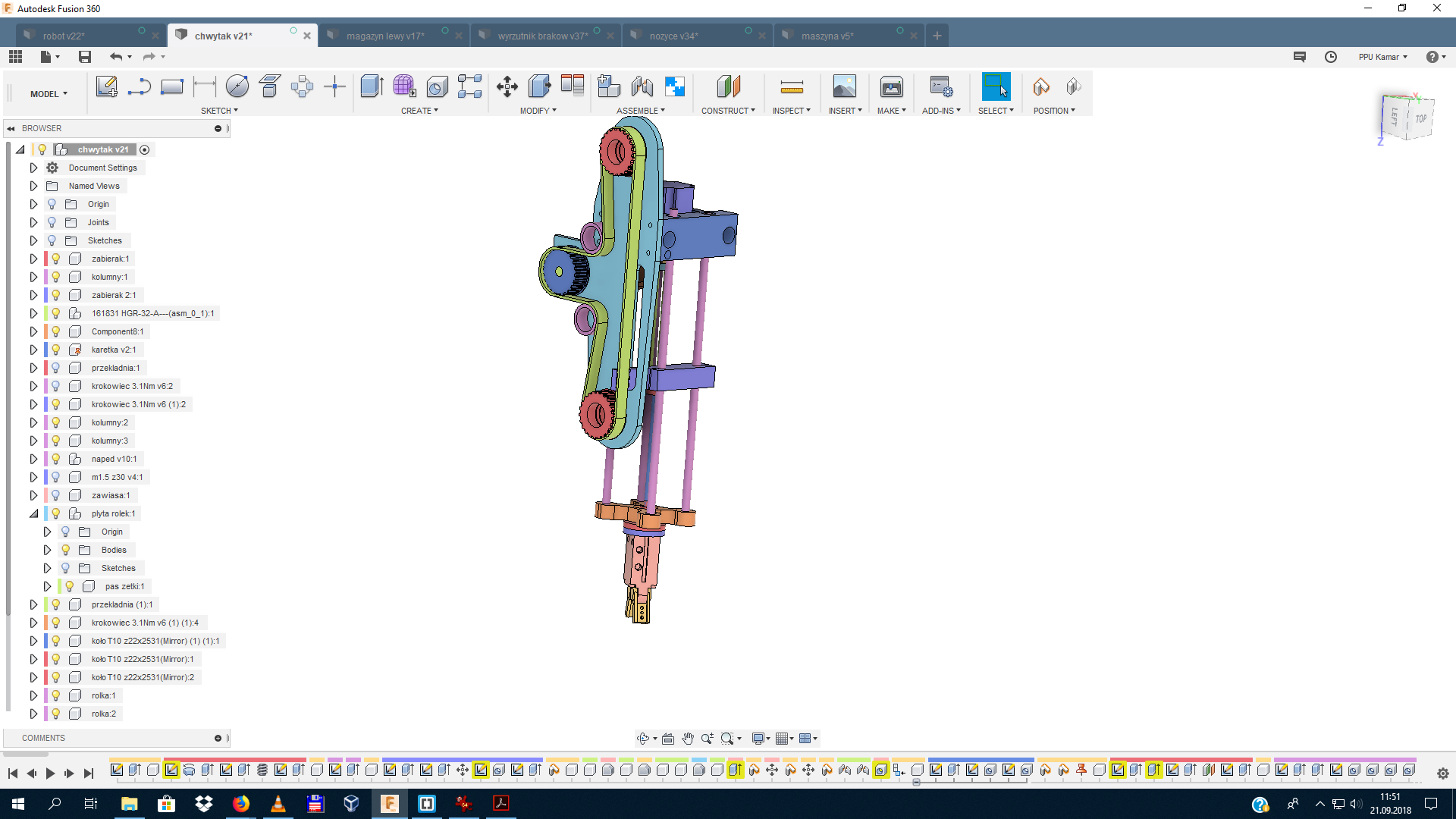

Post napisał: kamar » 23 wrz 2018, 07:41
Slavco pisze:
22 wrz 2018, 18:07
jest możliwość osiągnięcia kosmicznych prędkości
Jako że w kosmos się nie wybieram a na ziemi są BHP-owcy, to wersja dla nich :)
Obrazek Obrazek

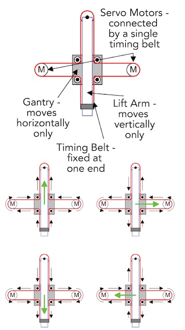

Ja jeszcze kiedyś projektowałem takiego robota, gdzie ruch w dwóch osiach (XZ) był realizowany manipulatorem spotykanym pod nazwą H-BOT. Zaletą jest brak poruszającej się masy silników, bo oba są zamontowane stacjonarnie. Zdjęć nie mam, ale zostały mi screeny z modelu.
Całkiem żwawo to się ruszało.
