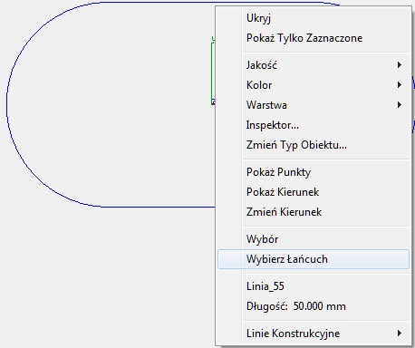

oprawcafotografii pisze:Wczoraj bawilem sie chwile ViaVADem i zatrzymalem sie na banalnej sprawie -jak zamknac chain czyli krzywa.
Możesz zaznaczyć całym oknem..
Jeśli jednak koliduje to z innymi krzywymi to klikasz prawym przyciskiem myszy na jednej z linii tworzącej cały zamknięty łańcuch i wybierasz z menu rozwijanego "Wybierz Łańcuch"

To wiem, ale gdy potem probuje wykonac "skin solid" uzywajac dwoch takich
krzywych to wyskakuje komunikat "curves must be closed"...
No i nie wiem jak zrobic taki chain "closed"...

Post napisał: Romuald35 » 29 paź 2011, 12:00
Już wiem o co chodzi :mrgreen:

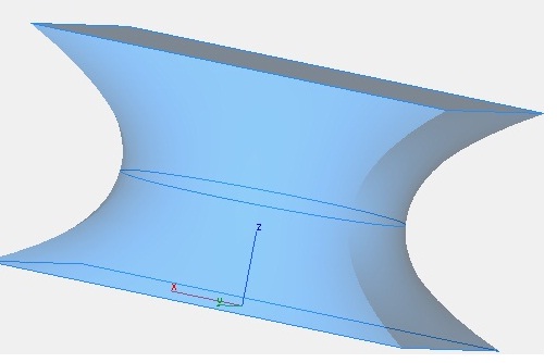

Rysowałeś krzywe jako linie pojedyncze, które w ViaCAD domyślnie są nie zamknięte. Masz dwa rozwiązania:
1. Rysujesz prostokąty itp jako "Inteligentne Wielokąty" a nie :Linie Pojedyncze"- zdjęcie poniżej.
2. Jeśli już masz szkic z linii pojedynczych to zamieniasz łańcuch na grupę. Zaznaczasz jeden łańcuch i wybierasz Edycja-Grupowanie.. zdjęcie poniżej. itd.
Skin Solid prościutki przykład:
