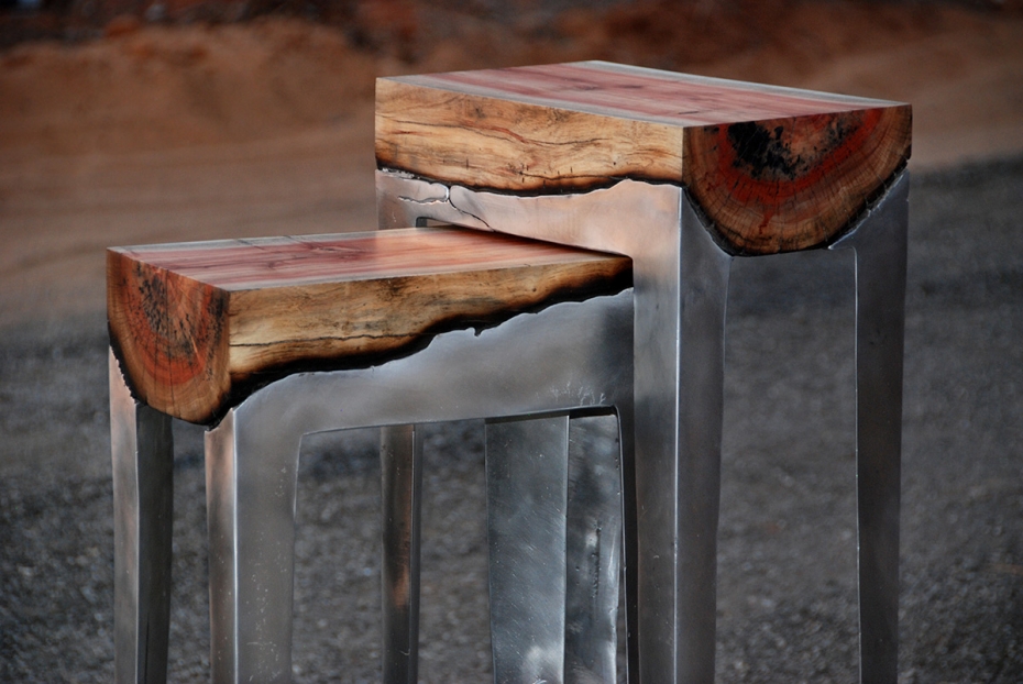

to mój pierwszy post na forum dlatego proszę o wyrozumiałość.
Chciałbym wykonać coś podobnego do tego:
Dokładnie chcę zrobić stolik kawowy o wymiarach 100x100cm i grubości około 10cm. Nogi raczej osobno od blatu i w nieco innej formie.
Proszę o pomoc bardzie doświadczonych kolegów i koleżanki jak się za to zabrać.
Mam na to jakiś pomysł ,ale i dużo pytań.
Po pierwsze skąd wziąć w dobrej cenie aluminium? Do drewna mam dostęp.
Po drugie piec do aluminium gdzie mogę kupić coś używanego bo długo szukałem i nic sensownego nie znalazłem
Kolejna sprawa to z czego i jak wykonać formę? czy korzystać np. z gotowych mas formierskich i zbudować coś z drewna czy też odlać coś z gipsu itp?
Zakładając ,że będę miał piec w którym stopię naraz 3kg aluminium czy możliwe będzie zalewanie całości na kilka razy? Jak wtedy będą wyglądać łączenia poszczególnych warstw.
Na razie to chyba tyle. Na pierwszy raz pewnie chciałbym wykonać coś w skali czyli np. 25x25cm

Okay. Wiem ,że zawszę mogę wybrać się do odlewni ,ale tam jak dobrze rozumie jedyne co mogą zrobić to zalać coś co muszę uprzednio przygotować. Poza tym chciałbym mimo wszystko spróbować własnych sił. Nie robię tego zarobkowo to ma być coś dla siebie. Nie musi być tak idealne i wymuskane jak to na zdjęciach. Styl domu industrialny.

Na moje krzywe oko to istotny jest kształt klocka ;)
Z niego zdejmujesz kształt - można skanerem 3D albo zwykła sondą przymocowana
na frezarce do osi Z. Wielka precyzja nie jest tu potrzebna. Potem spawasz na oko
z aluminium podstawę i frezujesz żeby pasowała do klocka.
Pewnie wszystko zgrubnie, żeby było szybko i tanio ;)
Wykańczasz kątówka, pilnikiem, czy czymkolwiek żeby się nazywało, że to "ręczna robota"
- wtedy można wziąć więcej za produkt. Podobno ;)

Nie cały myk polega na tym ,że drewno jest zalewane gorącym aluminium co powoduję jego miejscowe przypalenia ,które dodatkowo dodają uroku gdy odetniemy krawędź i widzimy to w przekroju. Dodatkowo przy tych wymiarach to będzie kilka klocków drewna obok siebie.
Produkt nie będzie na sprzedaż to dla siebie.

Wiem ,że koszty będą znaczne i liczę się z tym. Liczę również iż dzięki temu ,że spora część będzie z drewna dzięki czemu objętościowo metalu będzie mniej.

To może być odlewane metodą na wosk tracony, jest taki program który się nazywa how it made, zobacz sobie to:
Nie do końca znany jest proces odlewania w/w elementy, co innego zrobić formę piaskową na kulkę, kwadrat, tuleje itp, a co innego na takie nogi, które mają 4 mm ściankę, taka forma może się po prostu zapaść, robienie form piaskowych nie jest wcale łatwe.
Kup sobie ten piasek 2kg do zabawy, i wlej tam wosk, zobaczysz jak to się łatwo wlewa, a co dopiero metal roztopiony do około 660 stopni, który jest aż czerwony...
Też nie wiadomo, czy to jest faktycznie autentyczny wyrób, bo takie coś można przecież wymodelować w programie graficznym. To może być tylko model komputerowy, trzeba też brać to pod uwagę.

Tak jak pisałem nogi mogą być osobno tak naprawdę chodzi tylko o blat. Rysunek jest poglądowy.
