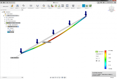

Czy moglibyście sprawdzić belkę stalową, 80x40x2, długość 8m podparta swobodnie na końcach.
Dwa tematy:
a) jak bardzo ugnie się pod obciążeniem statycznym 50kg na środku,
b) jakie obciążenie ją złamie/zegnie ;)
Ps. Tak. liczyć ręcznie też mi się nie chce ;)
Z góry dzięki...

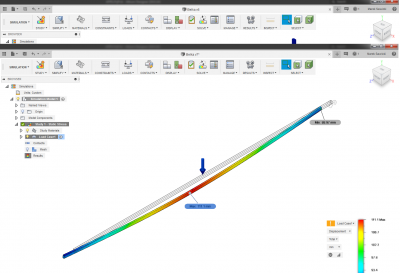

Belka 80x40x2 ? Rozumiem profil czy tam rura prostokątna? Wrzuciłem takie coś do Fusion 360. Zafixowałem krótsze krawędzie przekroju pozwalając im przesuwać się wzdłuż belki i położyłem na górę 500N
Obciążenie miało być na środku a tu Fusion rozkłada je równomiernie. "Dospawałem" blaszkę na środku żeby móc tam skoncentrować siłę i wynik mam taki
Jak sprawdzić kiedy się złamie nie wiem ale chętnie posłucham sugestii.
Swoją droga zastanawiam się czy taka symulacja uwzględnia w ogóle ciężar samej belki która przecież wygnie się pod swoim ciężarem. Testy symulatora Fusion wskazują że nie uwzględnia.
