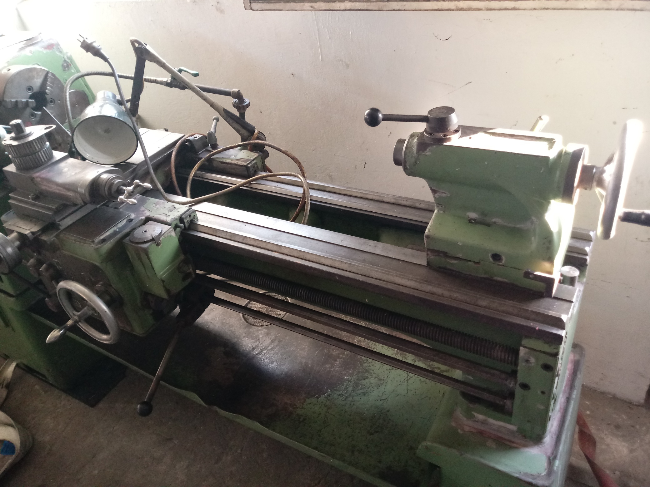

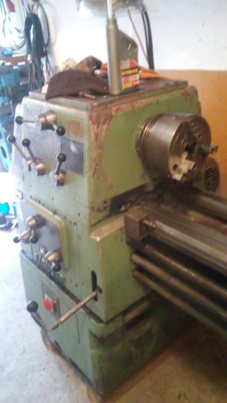

Chciałem prosić o pomoc. Nie wiem jaki to model tokarki, może ktoś miał styczność i pomoże. Tabliczka z modelem nieczytelne. Szukam DTR ale nie wiem do czego.
Z góry dziękuję
Marcin

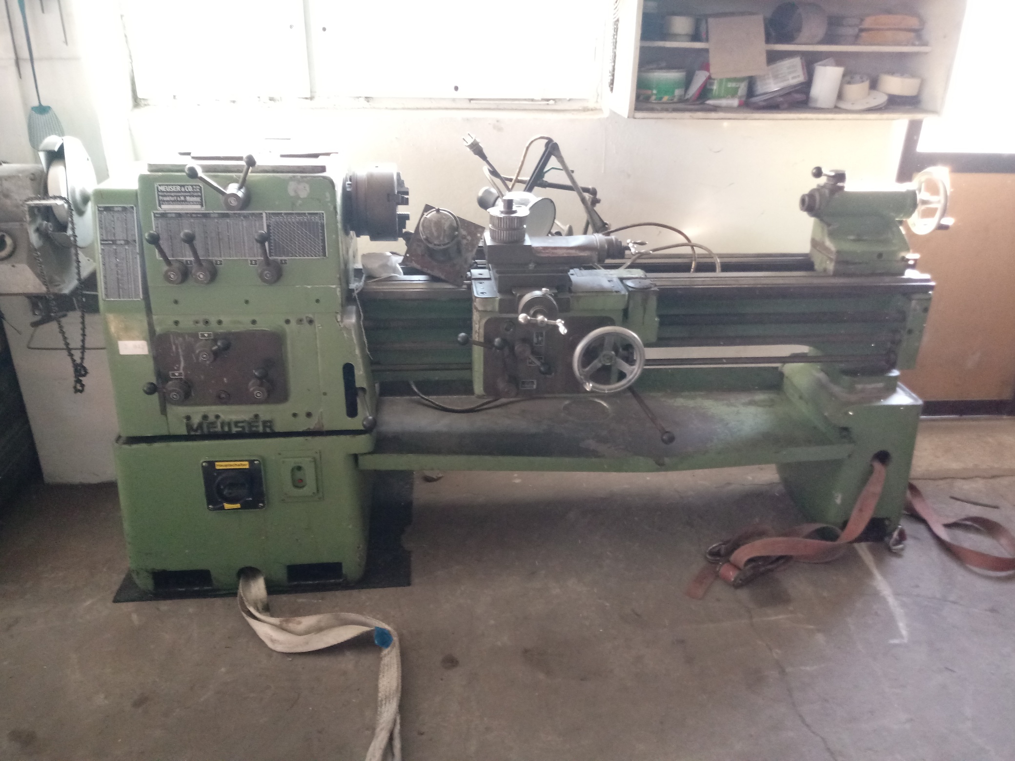

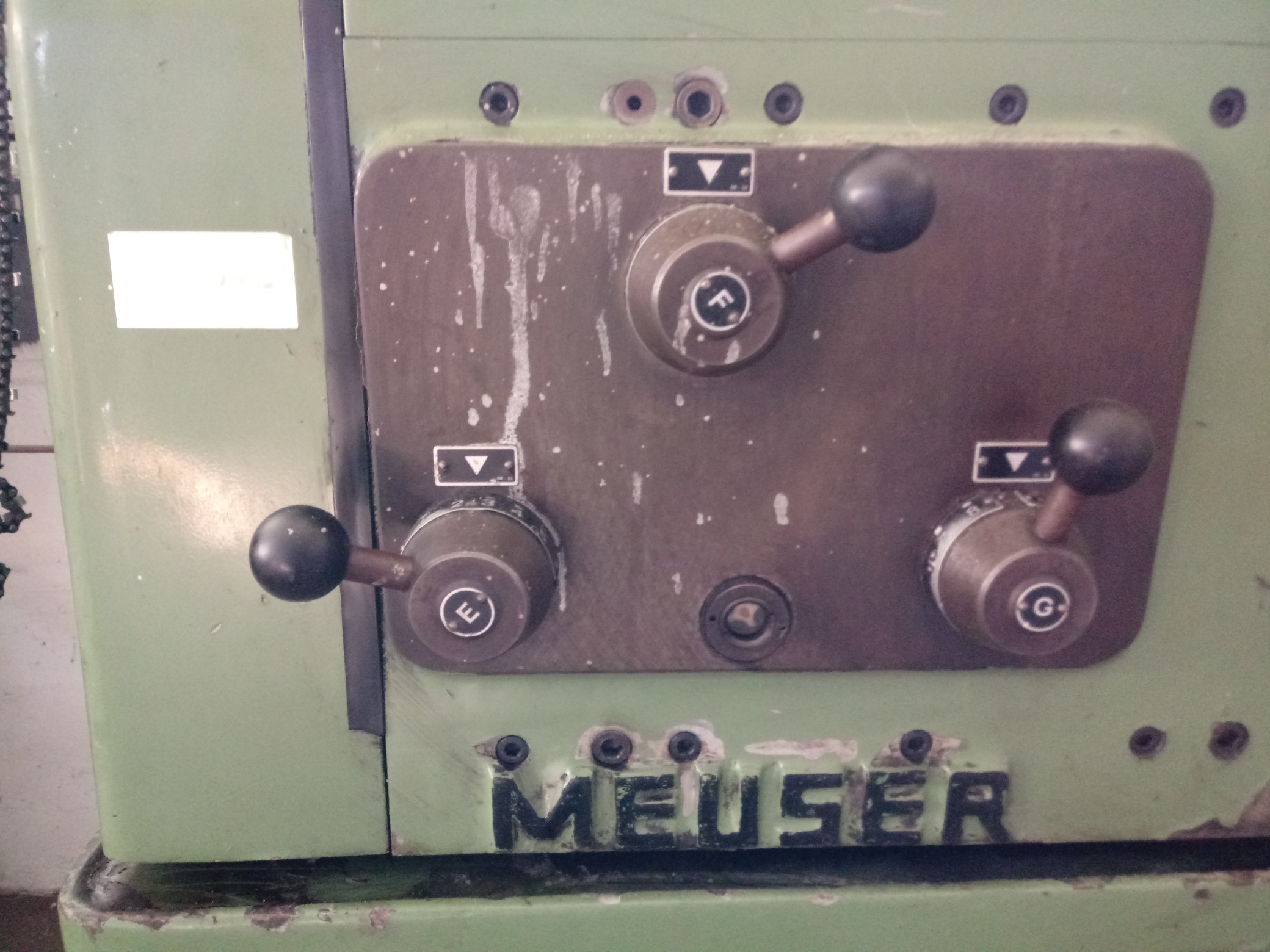

To jest Meuser MOL, albo MOOL - zależy jakie ma bebechy. Kolega zamierza kupić?

Tokarkę kupiłem wraz z liniałami heidenhain 2xZ +X. Spełniała moje wymagania co do wielkości, przelotu wrzeciona i zapotrzebowania na moc. Zgrabna maszynka. Niestety nie mogę przyzwyczaić się do imaka z szybko wymiennym narzędziem, być może go wymienię.
Ma duże możliwości jeżeli chodzi o gwinty, może brakuje ilości przełożeń w prędkościach obr, ale to pomijalna sprawa (dobrze polerowało mi się na 1500 obr)
Tokarkę kupiłem z uchwytem forkardt-a. Nie miałem z nimi styczności wcześniej ale to wg mnie przyjemne rozwiązanie.
Raz jeszcze dziękuję za odpowiedzi

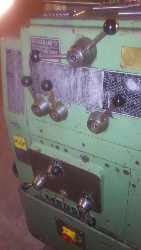

Też mam taką tokarkę i nie wiem do czego służy takie radełkowane pokrętło nad dźwignią sprzęgła po prawej stronie.

Tak wygląda mój nabytekObrazek

potegat pisze:Też mam taką tokarkę i nie wiem do czego służy takie radełkowane pokrętło nad dźwignią sprzęgła po prawej stronie.
chodzi o to przy prowadnicy? to zderzak.

Tym pokrętłem reguluje się siłę przy jakiej ma być rozpięty posuw po dojechaniu do zderzaka.
