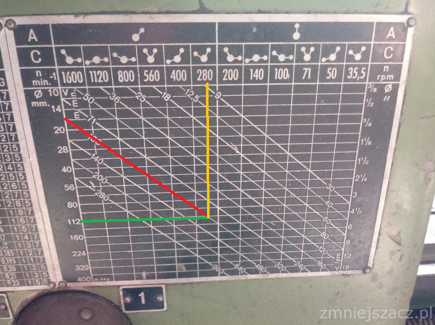

Czy ktoś mogliby objaśnia mi tabliczke. Chodzi mi o średnicę toczenia i obroty. Jak ustawić dane obroty wiem

Na początku musisz wiedzieć jaka jest szybkość skrawania V (m/min) dla danego materiału. Następnie patrząc od lewej na wykres przyjmujesz np. V = 100m/min, obrabiany materiał masz załóżmy, f i= 110mm - patrzysz z tabliczki po skosie gdzie łączy się ta prędkość z tą średnicą, w miejscu przecięcia u góry wychodzą obroty = 280.
