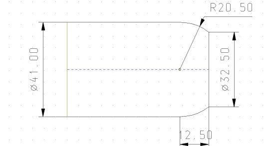

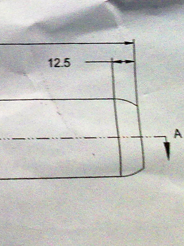

mam problem z ustaleniem wysokosci ,a dokładnie od jakiej wysokosci w punkcie x rozpoczać promien ,średnica wynosi 41mm,a promień 20,5,prosze o pomoc,

bob35
Posty: 417
Rejestracja: 05 maja 2007, 10:23
Lokalizacja: Bielsko-Biała
Post napisał: bob35 » 25 lis 2011, 20:29
MaszObrazek

andyas
Posty: 49
Rejestracja: 23 maja 2008, 18:46
Lokalizacja: polska
Post napisał: andyas » 25 lis 2011, 20:34
dziekuje ,mozesz powiedziec jak to obliczyles????

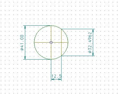

marmagi
Znawca tematu (min. 80)
Posty: 83
Rejestracja: 10 wrz 2009, 09:42
Lokalizacja: Koszalin
Post napisał: marmagi » 25 lis 2011, 20:46
ok, jeśli łuk wychodzi stycznie. Ale jeśli środek jest nie na osi to będzie inaczej.
mi wyszło X33.12 - dziwnie?
z pitagorasa jest 32,5
pit
rys
Ostatnio zmieniony 25 lis 2011, 21:00 przez marmagi, łącznie zmieniany 1 raz.
bob35
Posty: 417
Post napisał: bob35 » 25 lis 2011, 20:58
Narysowałem w mega cad

marmagi
Posty: 83
Post napisał: marmagi » 25 lis 2011, 21:06
widzę, że coś nie tak wskazałem do wykonania wymiaru - jest tak jak w obliczeniach

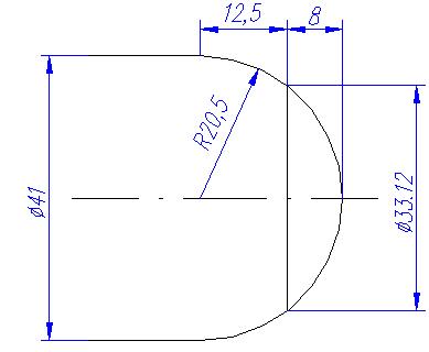

andyas
Posty: 49
Lokalizacja: polska
Post napisał: andyas » 25 lis 2011, 21:28
dziekuje,czyli ktory wymiar jest prawidłowy???? z twierdzenia pitagorasa wychodzi 33,a nie 32,5????
bob35
Posty: 417
Post napisał: bob35 » 25 lis 2011, 21:52
Masz bardziej dokładnieObrazek
