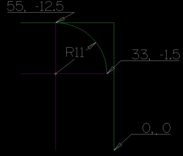

jeszcze jedno pytanko i juz nie dręcze,taki sam detal ,tylko 55 średnica promień 11

x33 z-1.5 :)

andyas pisze:dziekuje,czyli ktory wymiar jest prawidłowy???? z twierdzenia pitagorasa wychodzi 33,a nie 32,5????
jak policzysz z większą dokładnością wyjdzie prawie 32,5
