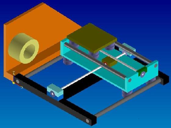

Witam. Co powiecie p takiej wizji mojej maszynki??

Tę konstrukcję w kształcie litery H wypadałoby zamknąć jakoś kształtownikami a nie żeby była zamknięta tylko wałkami prowadnic.
A jeśli chodzi o rolki. Można dyskutować, czy takie będą wystarczające. Jeśli nie masz nic innego pod ręką to może lepiej byłoby dać dwie rolki z jednej strony wałka i trzecią z drugiej, lub dwie żeby usztywnić węzeł łożyskowy. Tak samo wybór położenia rolek - z osia pionową czy z osia poziomą plus rolki podpierające od dołu. Ja bym wybrał wariant poziomy.

a do czego ta tokarka?
Dobrze jeśli wózek poprzeczny przejeżdża popod toczonym przedmiotem...można wtenczas zalożyć dodatkowy nóż po drugiej stronie.
...gdzie jest konik ...?!
Strasznie lekka konstrukcja...do modeli -tak...do niczego innego.

wood carver pisze:..gdzie jest konik ...?!
Istnieją tokarki uchwytowe to i tu możemy na początek złożyć, że tez konika nie będzie. Dużo różnych detali można wykonać bez konika. A że konstrukcja lekka. Autor nie sugerował, że to będzie do metalu maszyna, więc można by też założyć, że będzie tylko do drewna czy tworzyw. Myślę, że trzeba dać dj_ramu szansę na dalsze wypowiedzenie się co do konstrukcji. Początki są zawsze trudne. Zatem czekamy na dalsze propozycje.

Tokarka ma być przeznaczona do małych detali: drewno, tworzywo sztuczne.
Robię ją w celach sprawdzenia i doskonalenia sterownika który robię dla szkoły.
