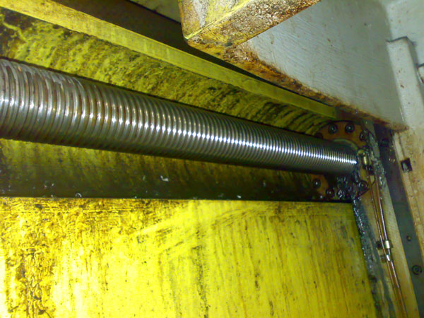

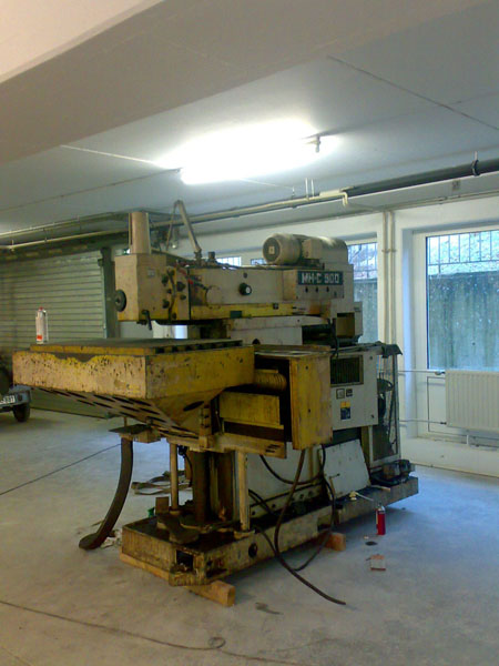

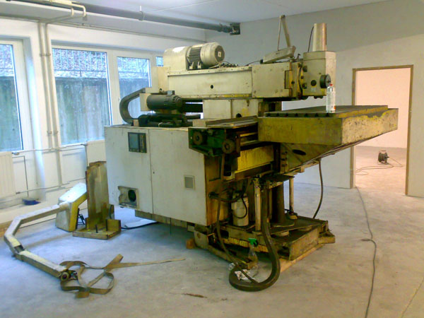

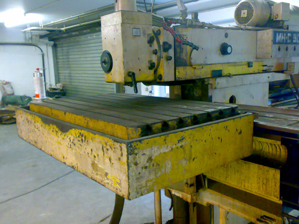

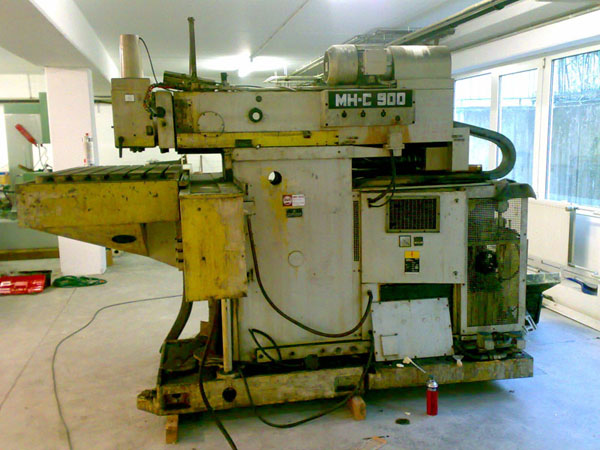

Projekt "TANK" to modernizacja i remont frezarki CNC Maho MH-C 900.
Dane maszyny:
Pole pracy:
-X 1000 mm
-Y 500 mm
-Z 650 mm
Serwomotory Indramat ok. 3kW 1200 rpm
Prowadnice slizgowe - w dobrym stanie (Y i X w nawet bardzo dobrym)
Sruby kulowe o skoku 6 mm w dobrym stanie ( pomiar luzow w trakcie remontu)
Zakres prac:
- wyczyscic i pomalowac
- wymienic najbardziej zuzyte czesci
- wymiana linialow
- wymiana sterowania, na poczatku Mach3 + DSPMC docelowo Siemens 802C
- unowoczesnienie szafy sterowniczej
- byc moze wywalenie hydrauliki i zastapienie jej pneumatyka
No to byloby tak w skrocie. Ponizej fotki w stanie w jakim maszyna przyjechala do mnie.

- Maho MH-C 900a.jpg (76.37 KiB) Przejrzano 2615 razy
- Maho MH-C 900 stol.jpg (162.99 KiB) Przejrzano 2616 razy
- Maho MH-C 900b.jpg (96.75 KiB) Przejrzano 2619 razy
- Maho MH-C 900c.jpg (87.87 KiB) Przejrzano 2634 razy
- Maho MH-C 900 sruba os X.jpg (111.91 KiB) Przejrzano 2617 razy
