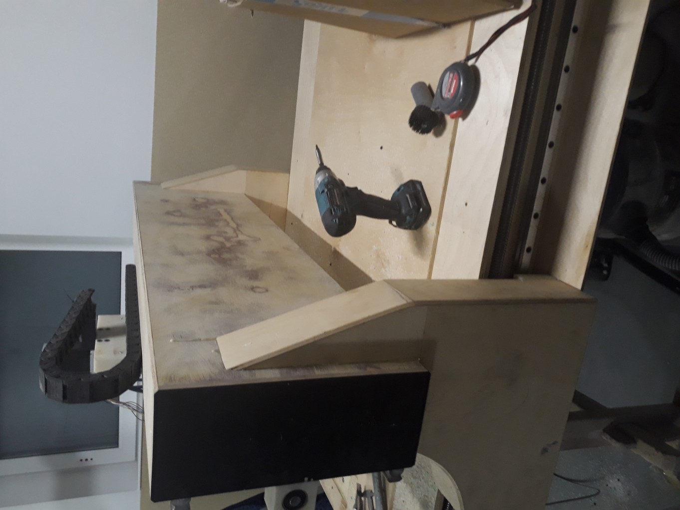

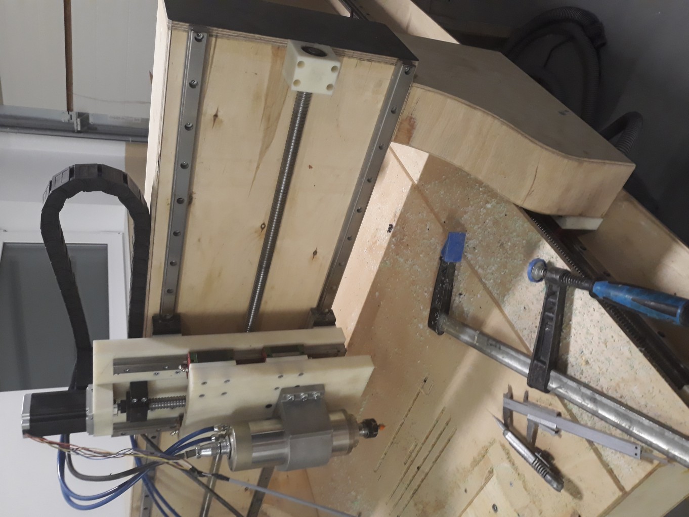

Mam taki plan żeby właśnie wszystkie czesci można było ewentualnie w przyszłości tylko przerzucić na stalową konstrukcję. Na razie jednak chcę spróbować z drewnem bo mam z nim większe doświadczenie i o narzedziach nie wspominając. Z tymi kątownikami spoko pomysł - na pewno dałbym je do środka torsion boxa w bramie może też w stole. Najbardziej boję się uginania się bramy na boki i muszę jakiś patent na to wymyślić. Niby dałem dość grube boki ale i tak dobrze będzie wzmocnić połączenie między bokami a tą główną częścią bramy.barti14 pisze: ↑27 sty 2021, 12:07Łącz sklejkę z aluminium, ale z głową, i tak jak radzą inni, w sposób, aby wykorzystać części na nowy, lepszy projekt.

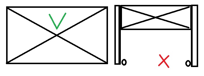

To ze zdjęcia będzie chybotać się na wszystkie strony. Na rysuj kilka przykładów, jak chcesz to usztywnić.
No forum znajdziesz głównie same uwagi o uginaniu się konstrukcji, ze sklejka niby gorsza niż alu, a najlepiej stal.
To tylko 30-40% prawdy. Istotą stabilnej konstrukcji są połączenia!
Można użyć samych profili stalowych typu 50x50x5 i będzie gięło się pod palcem, jak źle połączysz.

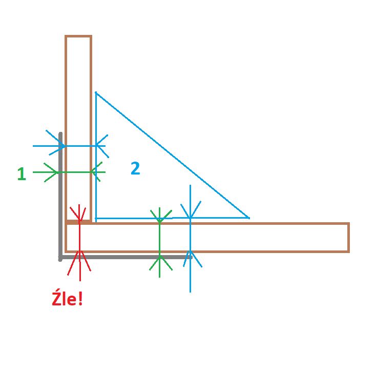

Nie łącz nigdy sklejki bezpośrednio ścianka w ściankę po grubości wkrętami.
Kup sobie zwykły tani kątownik alu typu 30x30x5 25 zł/m (nr 1) i zrobisz z niego super wzmocnienia.
Oczywiście im więcej śrub tym lepiej. Najpierw blisko narożnika, a potem drugi rząd na jego końcu.
Najlepiej stosuj takie kątowniki trójkątne (nr 2 na rysunku). Np są takie za ok 6 zł do profili V-slot rozmiar 30x30.
Albo łącz te techniki.
Jest mnóstwo tanich, łatwych i bardzo skutecznych wzmocnień konstrukcji.

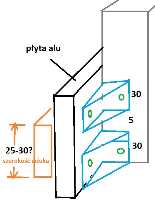

Dodam trochę więcej od siebie, bo też myślę o frezarce z bramą ruchomą na przyszłość. Na razie uczę się na 3018:)
Na pewno nie będę robił żadnych szerokich podstaw bramy z dużej płyty monolitycznej. Nawet 10mm grubości, to wciąż się ugnie.
Dla porównania cieniutki profil 50x50x3mm jest 3 razy sztywniejszy niż pełna płyta szerokości 100x10mm.
O porównywaniu wagi i kosztu nie wspomnę, na korzyść profilu. Jakieś 40zł za metr.
Problem tkwi tylko w poprawnym zamocowaniu, aby cienka ściana nie wpłynęła na sztywność konstrukcji.

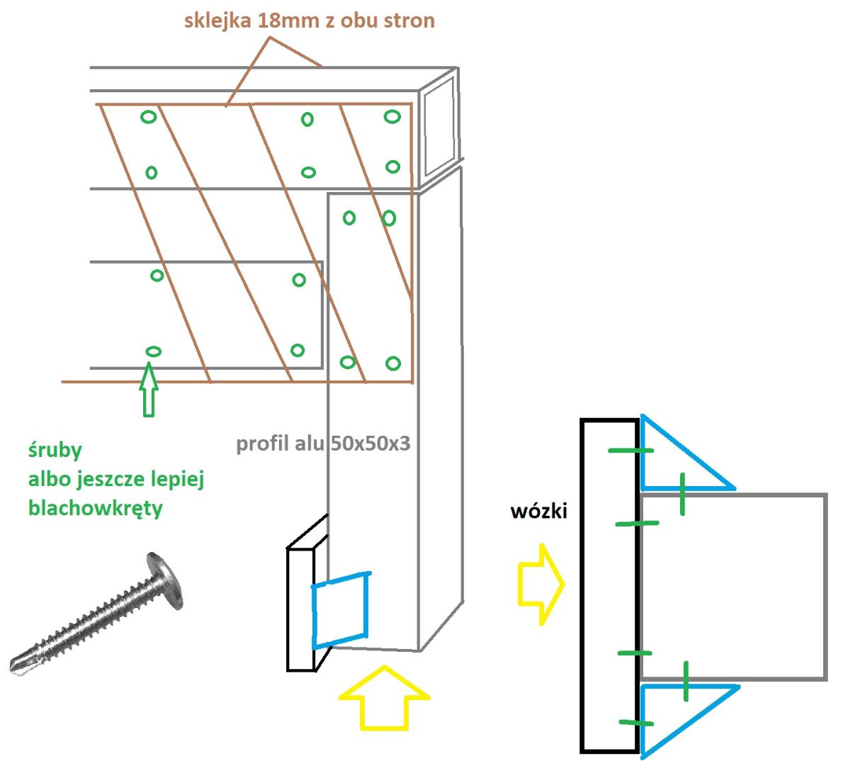

Moja propozycja jest taka, aby połączyć sklejkę z profilem alu.
Na dole bardzo ważne jest dodanie tych trójkątnych wsporników, które usztywniają skrętnie profil.
Mogą być to łączniki v-slotów 40x40 lub 30x30. Ewentualnie inne wsporniki metalowe z taką poprzeczką usztywniającą.
Najlepiej gdyby były w dwóch rzędach, jedno nad drugim. Narysowałem jedno, ale drugie wyżej też musi być.
Należy też pamiętać, aby w takim cienkim profilu zawsze łączyć dwoma śrubami/wkrętami w linii możliwie jak najbliżej ścianek bocznych, aby tylko weszła nakrętka i miejsce na klucz.
Co do łatwości wykonania, to taki profil świetnie się przewierca i łączy na śruby lub blachowkręt. Dasz radę na pewno.

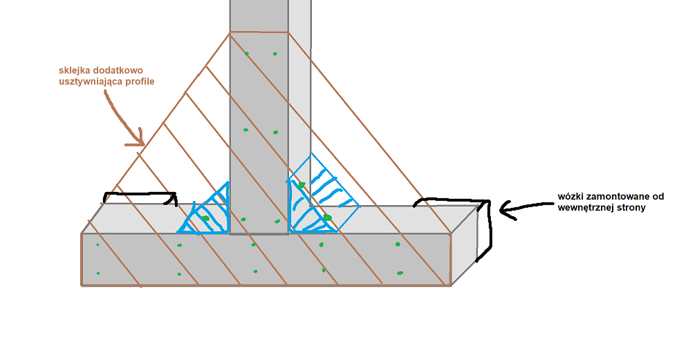

Takie rozwiązanie owszem usztywniłoby bramę na ruchy "lewo-prawo" w górnej części bramy ale nie wiem czy przypadkiem nie zwiększy ono możliwości ruchu "przód-tył" w dolnej części w okolicy prowadnic. Wpadł mi jeszcze pomysł do głowy bazujący na Twoim pomyśle, że żeby temu zapobiec można by zrobić odrobinę szerszą podstawkę z wózkami (ok. 180-200mm zamiast 130mm w twoim rysunku) i dodatkowo jeszcze wzmocnić to czymś od boku np. kawałkiem sklejki tak jak na obrazku: Co powiedziałbyś na takie rozwiązanie? Faktycznie byłoby to mocniejsze niż twoja propozycja czy tylko na takie by wyglądało?
- Posty w temacie: 4
- Posty: 25
- Rejestracja: 10 wrz 2020, 08:54
Re: Projekt frezarki ze sklejki
Bardzo celne spostrzeżenie. Zgadza się, ze to ważne.
Pisałem, że ma być podwójny rząd tych wsporników, to mogło zmylić
Jeden ma szerokość 30 mm+ 5mm przerwy i kolejne 30mm, to daje już 65mm.
Taki wymiar wystarczy, aby usztywnić ten kierunek. Nie mniej, jeśli jest miejsce, to faktycznie można pójść wyżej, ale max z 10-15mm.
Same wózki nie są chyba tak szerokie.
Co do rozstawu to inna bajka. Większy jest lepiej, ale zabiera Tobie mocno pole robocze.
Teoretycznie sam wózek powinien być sztywny i nie mieć luzu, więc dwa blisko siebie też są ok.
Ale niech tutaj wypowiedzą się praktycy.

Jakoś nie zauważyłem tego zdania za pierwszym razem... Takie coś też miałoby sens i powinno spoko działać, ale jak mówiłeś niech wypowiedzą się inni co sądzą.

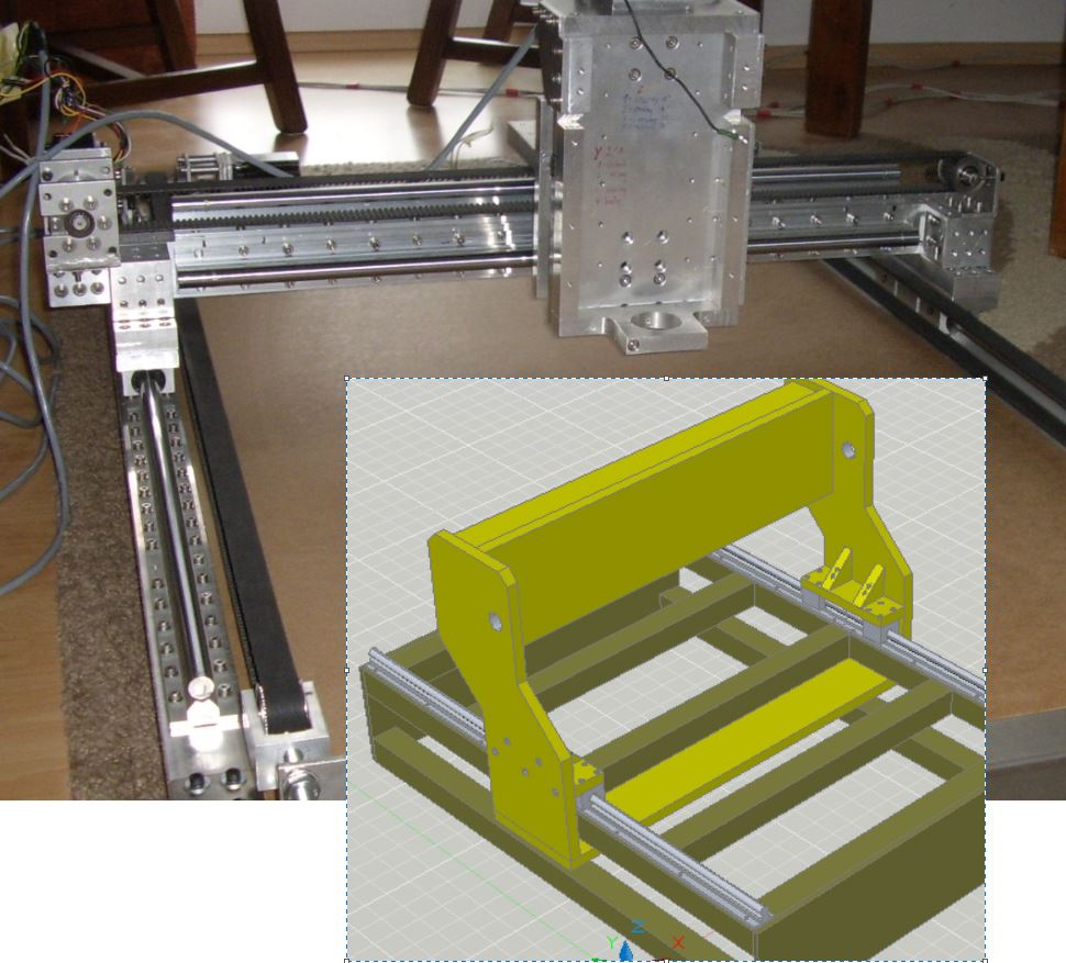

I tutaj Szanowny Pan złapał ideę mocno za jaja;) Szacun za ciężką pracę i niezłą rzeżbę.
Kratownica może kojarzyć się z jakaś siatką, ale to niebezpieczne uproszczenie.
Podstawową jednostką konstrukcyjną kratownicy jest trójkąt. Ta forma blokuje ruch w każdą stronę, bo aby zgiąć jakiś bok, to inny trzeba rozciągnąć, a to nie lada sztuka.
I na trójkątach budujemy nasze zabawki. Kwadraty omijamy szerokim łukiem.
I z tego powodu jest coś, co nie daje mi spokoju w tej konstrukcji, bo wciąż mamy patyki na przegubach. Ten węzeł musiałby być idealnie sztywny, ale same wózki mogą sie gibać i cała robota na marne.
Celem zmniejszenia wpływu wózków można kupić drugą szynę i zwiększyć sztywność, ale to spore koszty.
Albo zastosować dwa inne rozwiązania.
1) obniżyć mocno bramę względem prowadnic
2) zamknąć ją od dołu sztywną kratownicą.
Znalazłem obie koncepcje w tym linku.
frezarka-cnc-800x600x150-ruchoma-brama-t24589-10.html
Zamknięta brama od dołu jest fajna, ale wymaga dopracowania. Taka poprzeczna deska powoduje, że mamy kratownicę typu kwadrat, czyli będzie to gibać się aż miło. Wymagałoby zamiany w trójkąt, a to wydłuża całą konstrukcję i zacznie dziwnie wyglądać
Zatem chyba osobiście skłonny byłbym ku konstrukcji z krótką bramą, jak ta aluminiowa ze zdjęcia.
